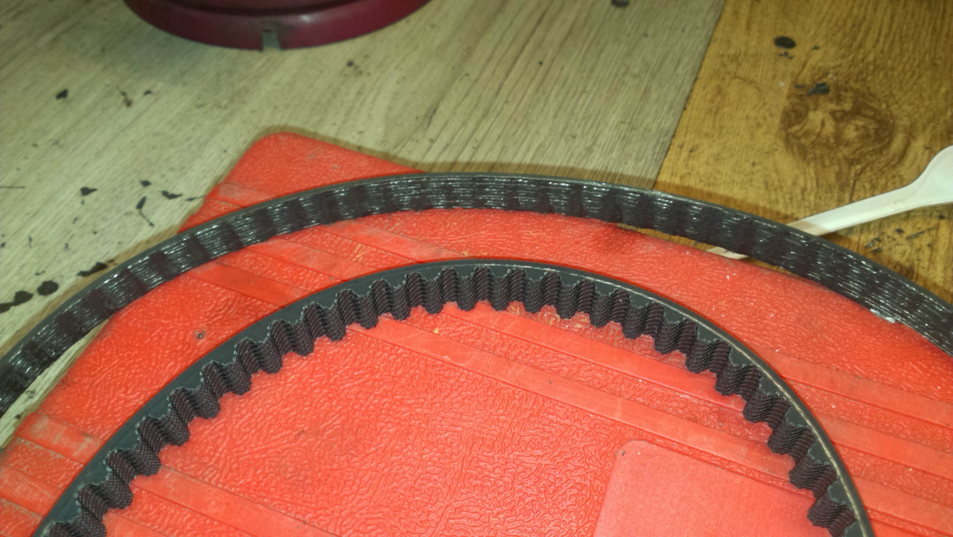

Просветите - это ведь балансир наверху, а не грм?
Ну нихуя себе. Чо за фирма ремня?

Именно поэтому я убрал себе балансиры, поставил усиленный ремень ГРМ Гредди и прозрачную крышку шестерней...
Да вообще смысл в этих балансирах только отрицательный. Нагрузка на шпг больше, ремни рвущиеся, проверка фазы балансиров при смене грм. шляпа.
Ездил наверное на 10 машинах с убранными балансирами.. ну нет там вибрации. Больше вибрации от ходовки.
А вот если поставить подушки спереди и сзади полиуретан, то даже с балансирами вибрации просто пиздец.

Это уже ТРЕТИЙ ремень балансиров, который у меня сносит!!!! по ремню в год короче.
1. Через год после покупки машины. Еду по мкаду, никого не трогаю, чуточку дал газку и бррррр, началась вибрация непонятная, ну я сразу в гараж и там вскрывать. Ремень порвался и видимо был на столько старым, что руками рвался без напряга. Происхождение ремня не известно...
2. Прошлым летом появилась вибрация, сразу стало ясно, РЕМЕНЬ сука! По пути в гараж кусок ремня попадает мне под пластину датчика коленвала и сносит датчик. На тросу до гаража, вскрываем. На ремне снесло почти все зубы, порвало пополам и кусок завернуло под пластину. Ремень гейтс.
3. На этот раз ваще смех! Писал примерно с месяц назад, что начало что-то свистеть на холодную, думал ролик. Прогревается и перестаёт. Вчера разобрал и охуел. Снесло все зубы, зубов нигде нету под крышкой, куда делись хз... На вибрацию внимания не обратил из-за громкого выхлопа, подушки полиуретан на мотор, да и не грешил на ремень совсем! А по факту я ездил без балансира одного... Ремень оригинал.
Ну и вчера опять воткнул оригинал, т.к. ничего другого под рукой не было. Удалять балансиры некогда, слишком долгий процесс.
Так же хотел поставить маслокуллер на движку, прикрутил редуктор от АУТА!!! достал шланги и ебаааать!!!! банжо болты на эво жирнее.... это фейл! пришлось больше часа отдирать прокладку присосавшуюся от своего старого редуктора и прикручивать на место. В следующий раз такого фейла не повторится.
Ну и поставил с распила пластик под мотор весь, хоть это радует
я бы посмотрел на шестерню балансирную как следует...если точит постоянно ремни, то она либо кривая, либо дефектная...
всё ок с ней, проверил. Всё проверил!!! и не точит, а тупо сносит зубы!
В прошлый раз тоже зубы снесло, но не все. И те зубы, что там валялись в прошлый раз, на вид були целыми, просто оторвало их)))
ремни гавно видимо.
Кстати, тачка начала совсем иначе ехать, динами стала лучше явно! Тримы проверил, в порядке. Не более, чем +-1
ремни гавно видимо.
кноки еще проверь
нету кноков.
но и резко с места не стартануть, она сука шлифует всеми лаптями... на улице +3
надо буст прибрать...
ах да... правую опору двс (со стороны грм) поменял вчера ещё, поставил с распила 2005 года. Так, чисто для успокоения))))
Ну теперь хоть ясно, отчего такая конская вибрация была.
А то Костян тут жигу свою заводил, там примерно так же трясло - цилиндр не работал )))

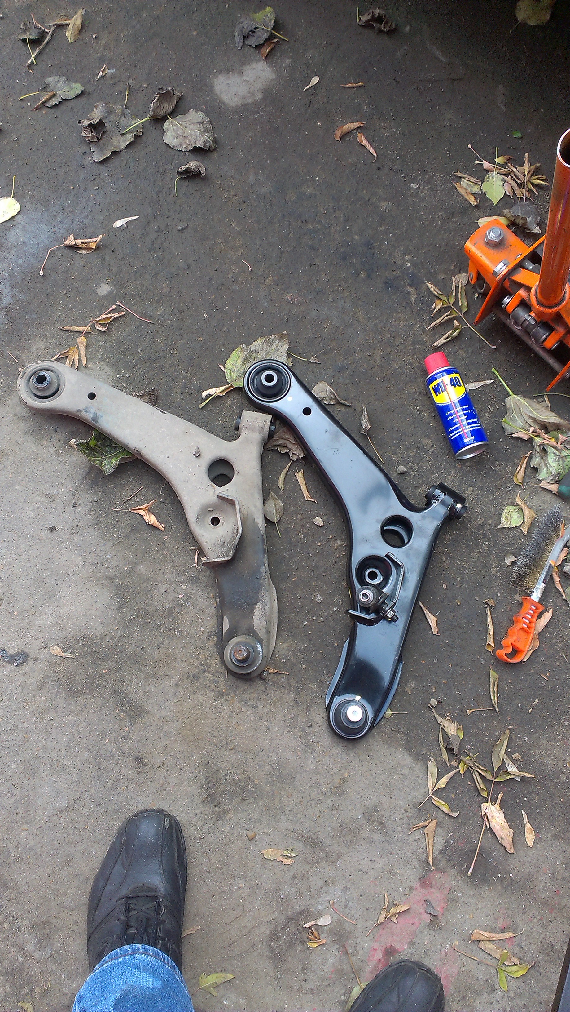

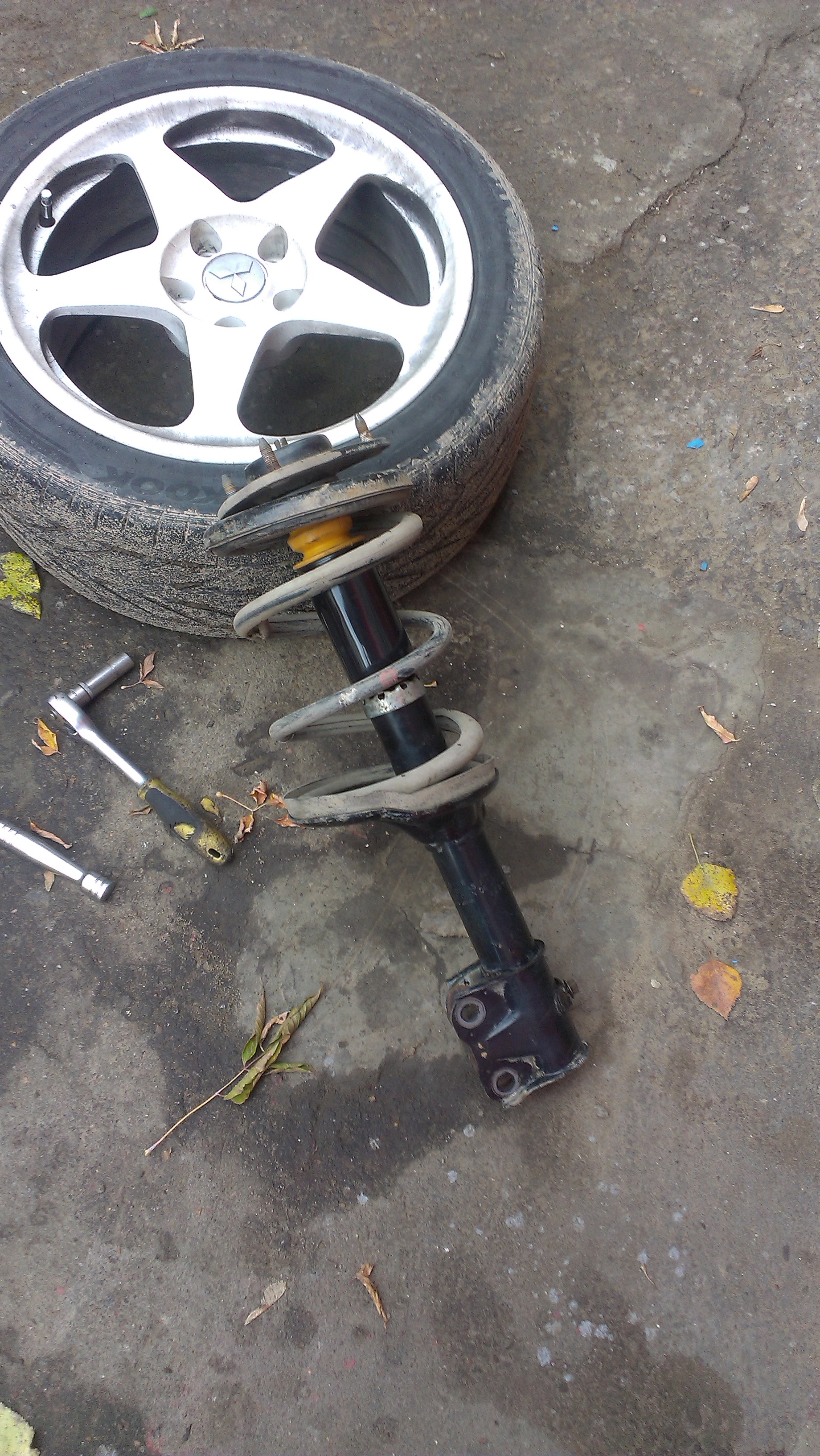

Давно вожу в багажнике пыльники с отбойниками на передние стойки от аутлендера, т.к. мои родные сначала скрипели, а потом перестали... потому, что развалились и болтались там
Снял я значит правую стойку, разобрали, отмыл и оттёр немного и собрал, прикрутил на место. И чёт взялся за суппорт и как-то дёрнул в сторону, и понял, что весь кулак болтается
Вывод - шаровая опора в хлам! Хотя не стучало ничего на кочках. Шаровую менял на CTR, но она в рычаге люфтила, пришлось её приваривать аккуратно по низу.
Пришлось списдить у Витоса новый оригинальный рычаг из багажника
он ему один хрен не нужен сейчас.
На левой стороне с рычагом всё ок.
Заменил заодно кости стаба и резинки на косточки. Как-то поприятней рулиться стало даже
он ему один хрен не нужен сейчас.На левой стороне с рычагом всё ок.
