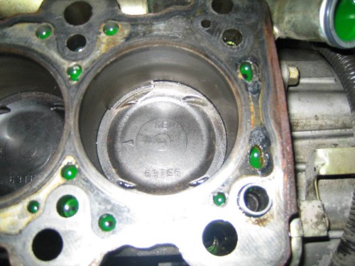

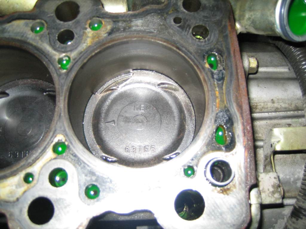

Раковины действительно странные, мож реально детон.
Ударной волне совершенно пофигу куда бить - туда, где горячо, или туда, где холодно (это к вопросу почему у впускных клапанов). 4 цилиндр самый горячий и наиболее подвержен детону.

Детон 100% . 4 цилиндр это беда. У меня на треке в 4 цилиндре поршень скалывался как раз у впускного клапана. Детон был такого уровня что я его слышал

парни вот у меня сложнейшая дилема, посмотрел мои фотки моторист знакомый из хонды и сказал что все мне голову ебут по поводу замены и что криминального ни чего нет по границе прокладки ...посмеялся еще надо мной говорит у денег глаз нет)))))вот и сижу курю и чувствую себя лохом(((
Re: Суровый красно-черный
Сообщение В888МВ96 » 31 май 2013, 12:33
вот вот именно что возможно ничего криминального в этом нет.ставьте прокладку нормальную новую и все
Сообщение ZZUBKI » 31 май 2013, 12:38

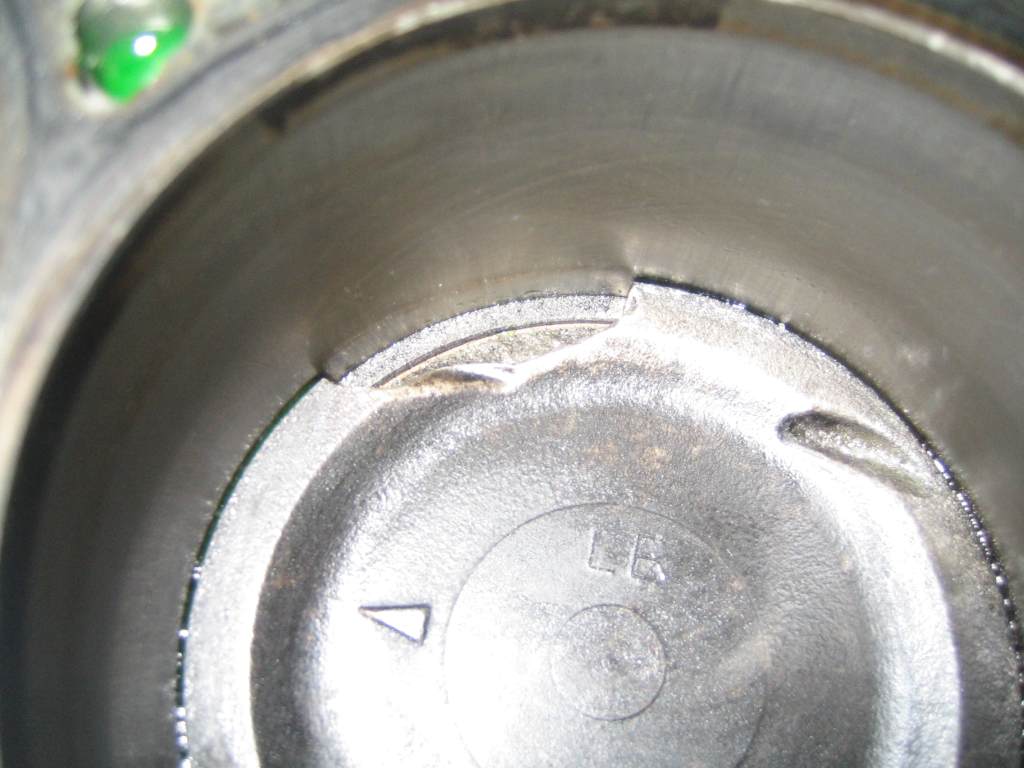

меня смущает небольшое расслоение алюминия на 3 фотке в районе ближнего впускного клапана)

Так а старая то прокладка пробитая была?
Или нет?
Сообщение ZZUBKI » 31 май 2013, 12:40
пробитая была

Ну если голова нормальная где кольца стоят проеладки то зачем ее менять я тож не пойму, ладно б там дырка была тогда да. Особенно внимательно глянуть нужно где прокладку погрызло голову глянуть

Сообщение ZZUBKI » 31 май 2013, 13:46
вот этот момент больше всего смущает

Сообщение georg1970 » 31 май 2013, 16:59
Совет от друга - раз прокладка новая на 0.2 мм толще, то шлифануть гбц на 0.2 мм и поставить спокойно прокладку, выбоина не критична (с) Д. Плешаков

Поглядел фото на нормальном разрешении. Кость забей. Сделай как Шота говорит. С нормальной прокладкой. На поршне я вооооообще не увидел следов детона.

Да там площадка погрызана для кольца прокладки не факт что она уйдет от 0.2 попробывать можно конечно. Просто новую прокладку может продуть не сразу конечно

Сообщение georg1970 » 02 июн 2013, 18:54
Димон сказал, что до 1.5 мм некритично.
