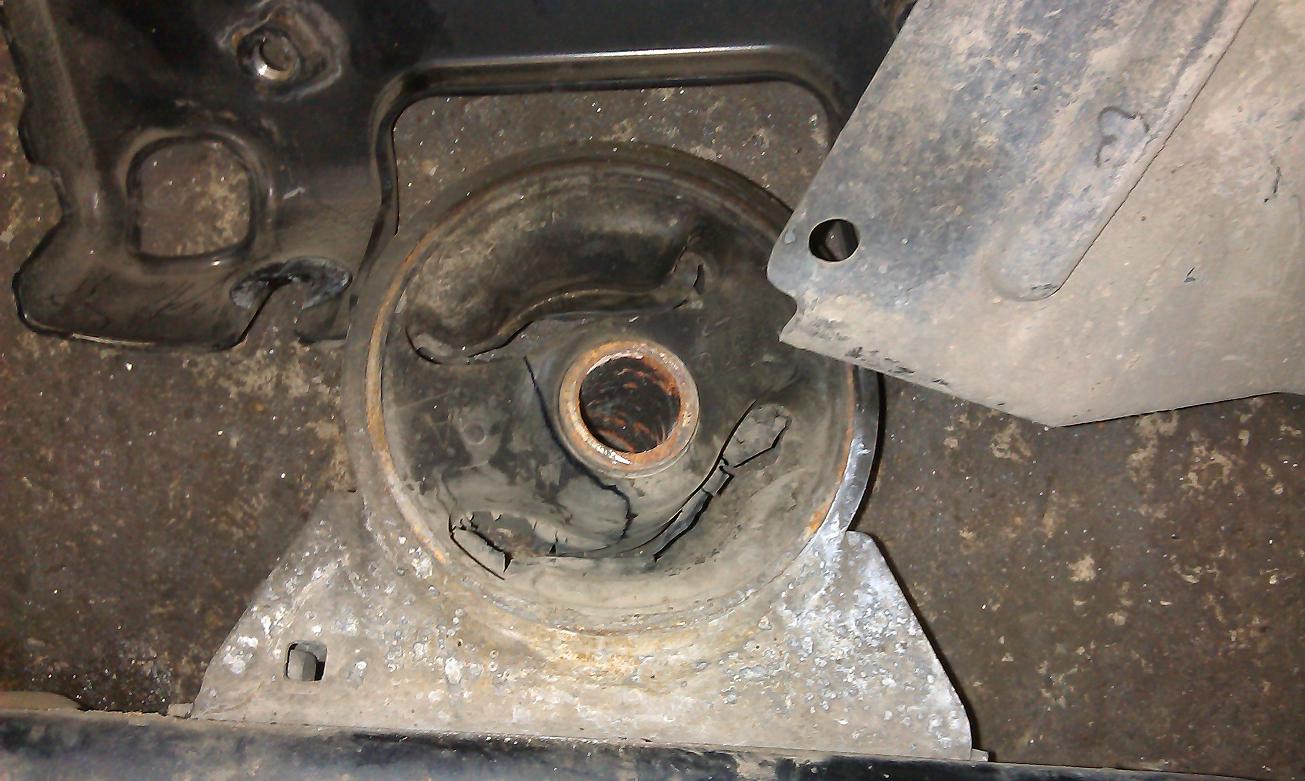

Передняя подушка двига от механических эво подходит?
Трековскую/гта-шную скорее всего экзист не привезет, ибо не указано количество у поставщика.
А с моей вот что...

C00LM4N писал(а):Передняя подушка двига от механических эво подходит?
А с моей вот что...
должна подойти, она мощнее.
сюда есть бюджетный вариант, но он не для классных пацанов катающих на оригинале.

Сообщение Dimarik » 25 сен 2012, 21:00
Печалька
