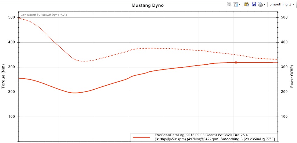

У Антохи недурно валит, 320 с колес и 400 на маховике!
Походу старый генератор много мощности отнимал )))

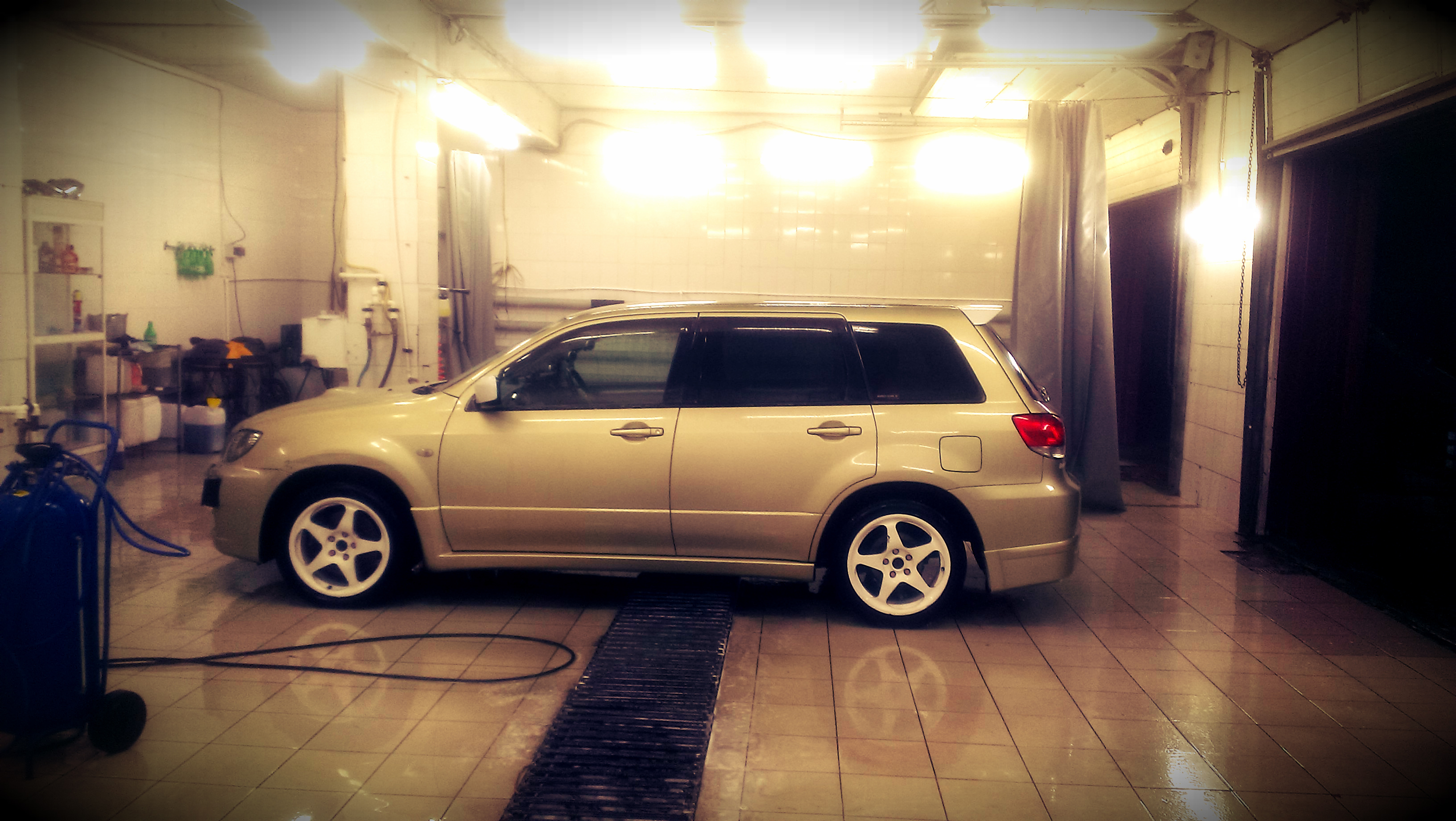

Прикрутил сегодня белый спойлер
Открути его и зеркала верни золотистые.
ПС еще ноздрю белую воткни))) ну чтобы колхоз как у меня был с черной))
- AntonSergeevich
- Сообщений: 717
- Благодарил (а): 30 раз.
- Поблагодарили: 93 раз.
Теперь ставь белые двери, капот, крылья и крышку багажника. А на крышу и задние можно забить и оставить золотыми
чё, совсем не нравится?
