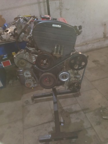

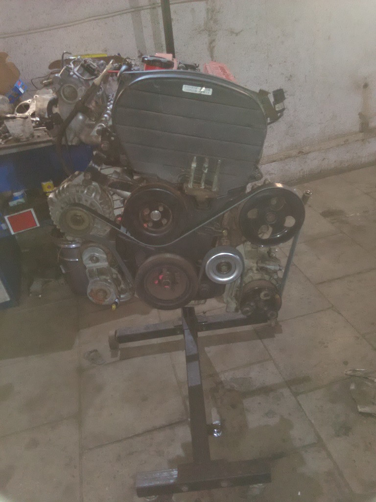

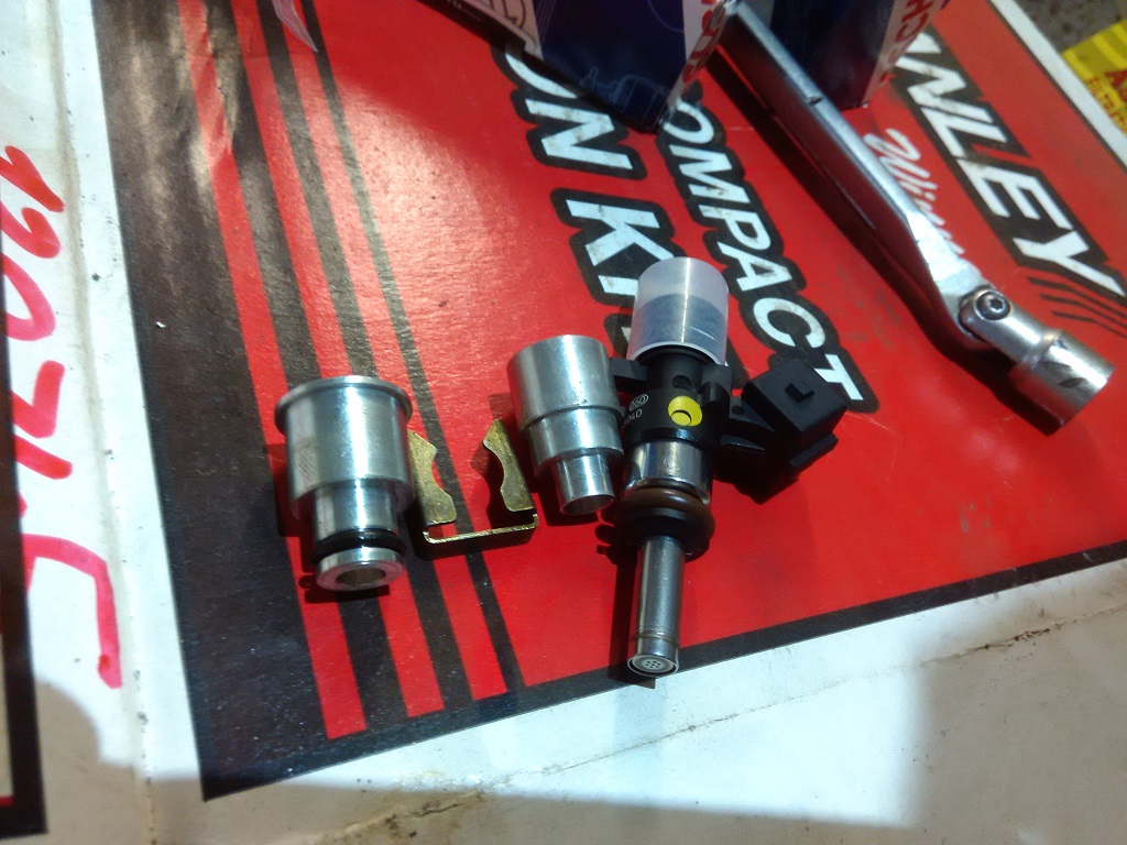

Сегодня забрал 980-е форсы и проставки для установки в эво рампу/коллектор. Хрен его знает, зачем оно мне :-)
Прикрутил остатки навесного к мотору.

VVV писал(а):Сегодня забрал 980-е форсы и проставки для установки в эво рампу/коллектор. Хрен его знает, зачем оно мне :-)
Влад а ты форсы проливал??

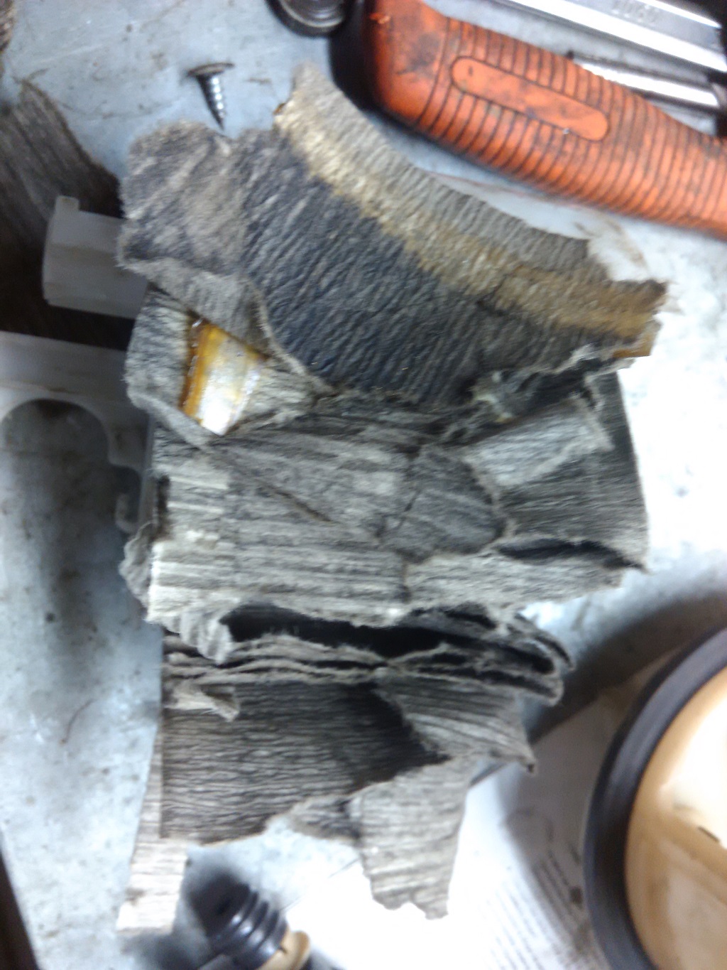

Единственное, что осталось - топливный фильтр. Он прошел 30ткм. Черт с ним, заказал новый. Вынул все это говно из бака, снял фильтр, разбил молотком. Картинка ниже. Вот думаю, может ли фильтр в таком виде давать потерю давления почти в 1 бар?
От така кака...
Re: Мой турботрек или восстание мёртвых ☠ ☠ ☠
Сообщение C00LM4N » 01 авг 2015, 22:12
Да вроде нормальный фильтр.
