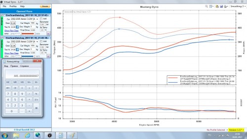

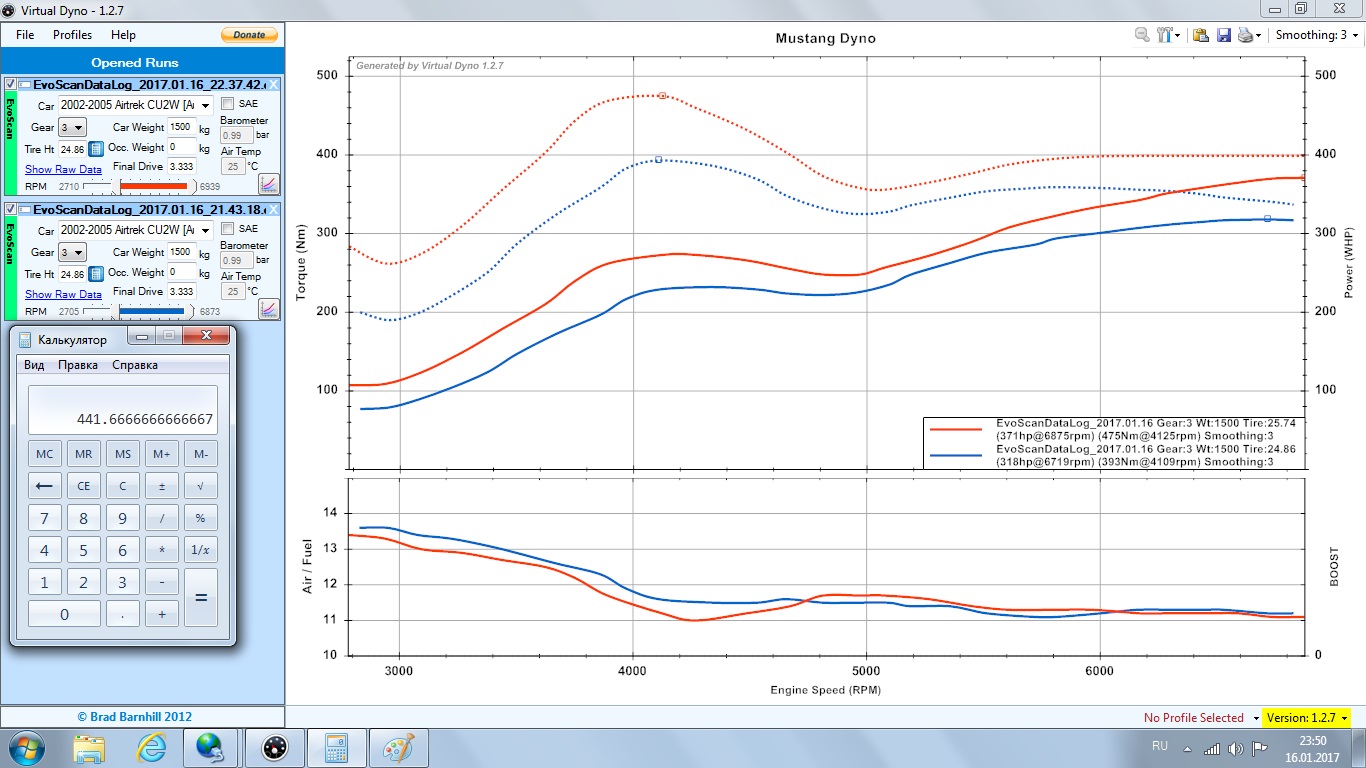

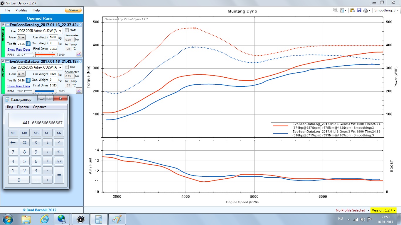

Чуть по чуть начал отстраивать свою седию на степени 9.3. на товарном лукойловском … 90% респондентов говорили мне что это провал…мол высокая степень полтора бара даже не надуть, детон и т.д. и тп вообщем гиблое дело я затеял…тем не менее сегодня выдался тёплый денёк, федералка полностью просохла и я решил до конца не отстроив смесь в середине провести эксперимент…на одной и той же настройке сначала дунуть 1,4, потом 1,6(как говорил Коля больше 1,4 бара дунуть не получиться)…разница составила больше 50ти колёсных сил(60 маховичных)! Ранее на сж ниже около 8-8,5 таких чудес не наблюдал…сделал по два прогона — результат тот же с разницей +-4 силы.
Интерессно до каких пор это будет продолжаться (такая прибавка мощности от наддува)…Для себя изначально ставил невысокую планку в 450 сил на этой сж, которую уже достиг(машина лёгая и 450 сил ей вполне хватило бы ехать низкие 11), но оч интерессно стало будет ли прибавка такая же если задуть 1,8…интрига…
Углы детские совсем пока, смесь сами видите, детона нет…ну и как бы машина на такой степени в городе едет куда интересснее чем на 8,5…разница прям большая…можно сказать небо и земля...для себя решил, что ниже 9 смысла делать степень нету

Сейчас пока температура позволяет.Летом сказка закончится.

Поставь галку SAE и введи температуру и давление

С такой сж на товарном бензине увы да...

t527rus писал(а):Если дуть на той степени не больше 1,4-то норм.Больше-путь в капиталку.
Я что то уже совсем запутался, не успеваю советы запоминать, каша в голове... ты три дня назад говорил что буду капиталить уже после 1,4 бара мотор....теперь уже говоришь что летом ....так как мне быть? Когда начинать готовить новый мотор, сейчас или летом?
Re: лютый стрит проект на базе седии ПП 500++
Конечно,имелось ввиду 1,4 бара летом.Зимой-то ты можешь и 2 задуть

Замерь компрессию на прогретом двигателе летом. Если она будет больше 13 кг, то однозначно повышать октан.
