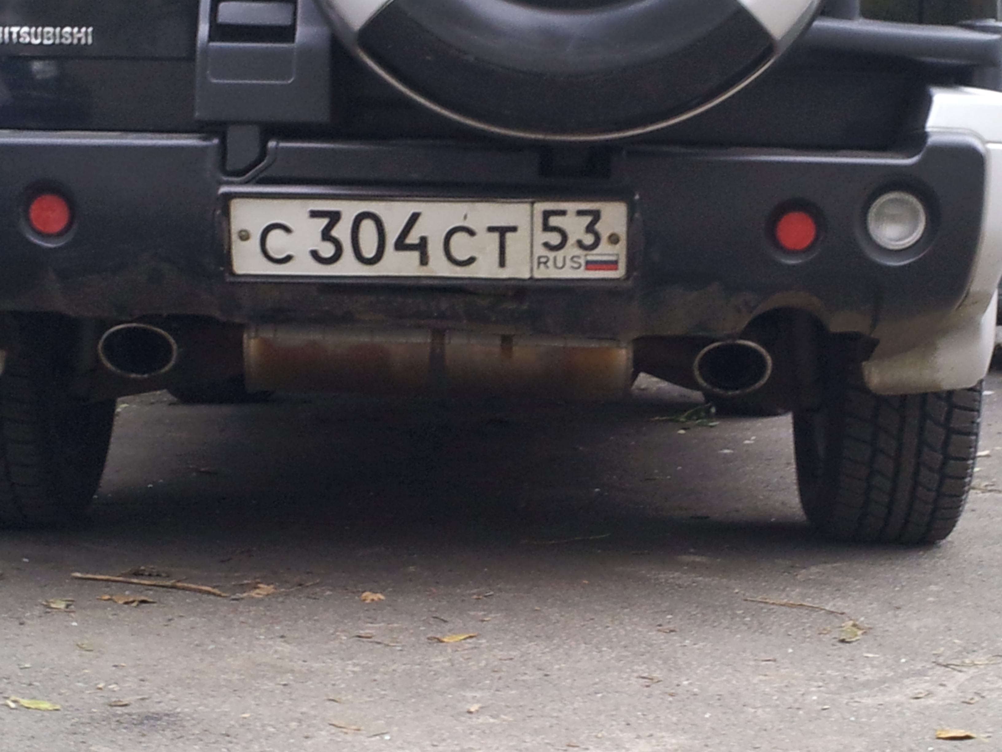

Поставил выхлоп от Эво Х.

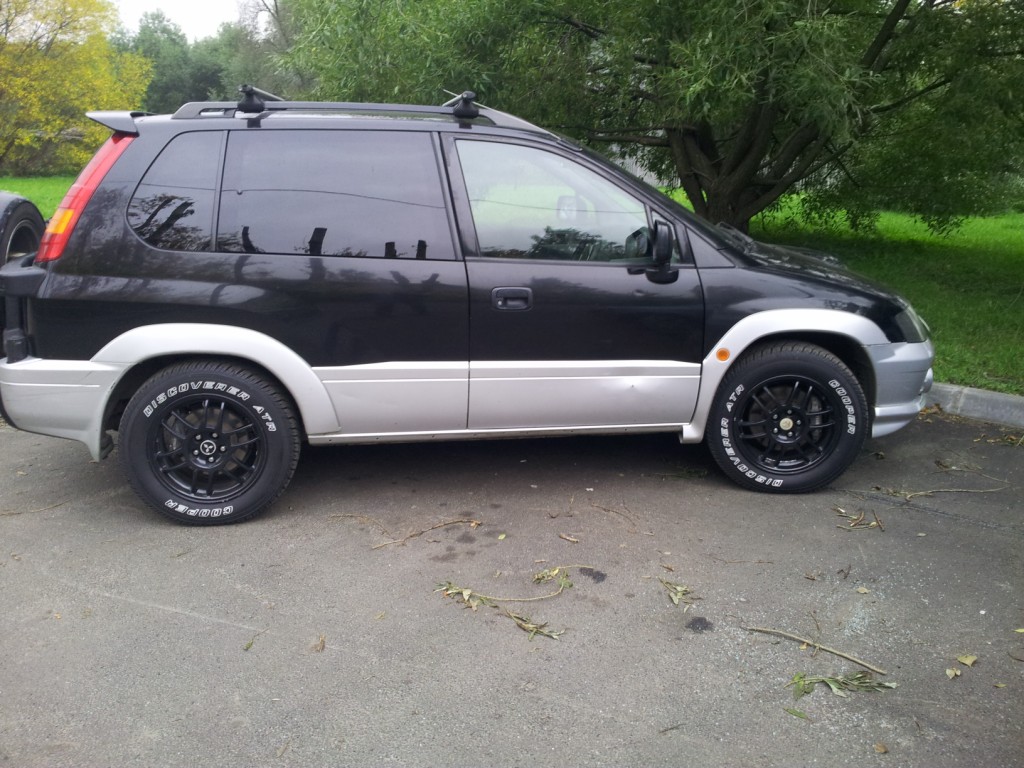

И новую резину!
Re: RVR X3
Сообщение Ваваныч » 04 окт 2012, 09:58
Нравица резя, мне на черненького такая пошлабы.

Сообщение nikshapilov » 04 окт 2012, 10:01
Хома, залей с компа, хочется полюбоваться на выхлоп.
Re: RVR X3
Сообщение partizan55 » 04 окт 2012, 10:04
ага хорошо смотрится, еще красные суппорта brembo ваще огонь
Re: RVR X3
Сообщение Homa » 04 окт 2012, 10:25
nikshapilov писал(а):Хома, залей с компа, хочется полюбоваться на выхлоп.

Ваваныч писал(а):а какая размерность, ищу под аут 215/60 R17 в каталоге такой нет, какую брать размерность непойму.
Резина Cooper Discoverer ATR M+S 102T 235/60 R17
