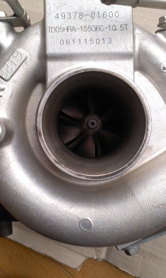

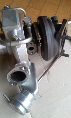

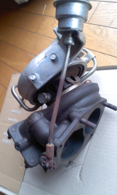

Поздравим клубня, на его улице перевернулся КАМАЗ с дешевыми турбинами. Удалось недорого купить на яхе редкую турбину)))

Ооо. Вот это вещь!!! Мои искренние поздравления. Это лучшее что есть на трека!!!

Ессссссс - и всё таки мы её взяли за рекордные 560 бачей.
Никто даже не покушался на неё

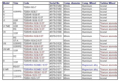

От 9-ки?

dato писал(а):От 9-ки?
точнее от 9 MR 49378-01600 - TD05HRA-155G6C-10.5T
От обычной 9-ки 49378-01580 - TD05HR-16G6-10.5T

только яп почему-то наоборот написал - Lancer Evolution 9RS-MR))))))

главное блоу-офф в правильном месте поставить, как на фото - под сидушку))

Его надо вверх развернуть )))))
