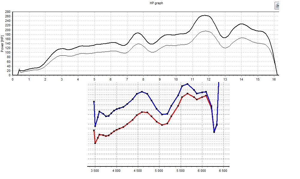

Сообщение C00LM4N » 30 июл 2012, 09:26
Вот вам графиков мощности и момента.
Как хош - так и понимай их...

Сообщение KVADRAT » 30 июл 2012, 10:07
улыбнула кривая момента в 220 Нм.
в сток трэке наверно около 330-340.

Сообщение C00LM4N » 30 июл 2012, 10:10
Момент на колесах.
Но, конечно, все равно маловато будет.

Сообщение C00LM4N » 30 июл 2012, 11:25
Графики момента и мощности вполне могут и не врать, и показывать то, что есть на самом деле.
Не скажу насчет численных значений момента, но на тюнэво мне сказали, что скорее всего какой-то косяк по железу (ибо момент и мощность вычисляются по ускорению, а оно так же точно плавает).

Сообщение C00LM4N » 30 июл 2012, 22:14
По всей видимости г-теч не врет... И это печально...(
Открыл лог эвоскана, записанный когда ехал в режиме замера мощности г-теча, перешел в режим виртульного диностенда и увидел там те же самые 2 бугра мощности.
2 схожих результата по пикам и провалам мощности - это уже не глюки измерителей, это что-то с двигом (

Сообщение C00LM4N » 30 июл 2012, 22:50
В прошивке все ровно, никаких скачков.
Это не она.

Сообщение georg1970 » 31 июл 2012, 00:33
попробуй сделать карты АФР и УОЗ максимально плавными с минимально допустимой разницей между верхом и низом. Залей эту пробную прошивку и посмотри лог с теми же параметрами. Сдается мне- это либо форсы по пролвике глючат, либо с системой зажигания что-то не то...

Сообщение C00LM4N » 31 июл 2012, 01:19
И на провалах и на пиках зажигание, смесь и расход воздуха либо одинаковые, либо отличаются очень мало.
