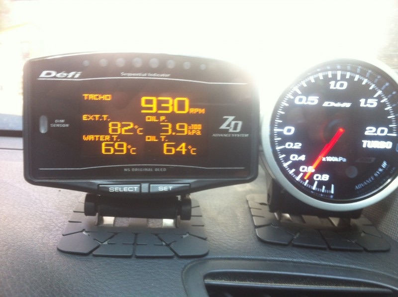

Я, вообще, себе установил Defi ZD из новой линейки - очень удобно!
Все показатели (кроме почему-то буста) на одном очень удобном и информативном экранчике!
Плюс бонусы с тахометром, шифтлампой, спидометром, мерялкой и т.п...
Есть очень крутая функция автоматической регулировки яркости подсветки, в зависимости от освещения.
П.С. Прям как реклама получилось...

EGT не показывает, буст не показывает, нафиг он вообще нужен, такой дефи?

егт показывает, буст не показывает, но варнинг можно выставить
Re: Outlander не машина Turbo (Orange Style)
Значение ЕГТ даже на моей фотке на экране отображается.
Буст, да. Буст не показывает. А в остальном - очень удобная и полезная штука!
Варнинги на нм просто чумовые - все мигает, пищит, подсвечивается.

82 градуса которое? Это оно? Защем так жарищь эээ брат?

У меня сенсор после турбы стоит. Я параноик. Боюсь, что игла отгорит и турбу погубит...

Какая сегодня погода на марсе?) сколько градусов?)))

в мануале написано что сенсор дефи работает с 200-1100
странно что 86 показывает
Ну так сенсор же после турбы стоит, показания очень точные )))

Пока в минус не заводил. А так, показывает, как и на улице, если зажигание включить, при чем все датчики: темп ОЖ, темп масла и ЕГТ - показывают одинаковые цифры.
А что вас так развеселило положение сенсора после турбы?
Мне опять-таки не важно абсолютное значение этого параметра.
Мне важна динамика изменения. Если я знаю, что 700 градусов - это нормально после турбы, то еду и не парюсь, как только начинает расти температура, то это повод задуматься.
Какая разница с 900 до 1100 выросла температура или с 700 до 900? Факт ее роста важен. А он зафиксирован.
А байки про задержку в показаниях травить не надо. Сенсор реагирует очень оперативно!
Этот датчик меня уже и выручил, когда топливный насос закончился. Сенсор давки топлива тогда еще не был установлен.
А по вашей логике нужно в каждый раннер коллектора по сенсору вкручивать.
