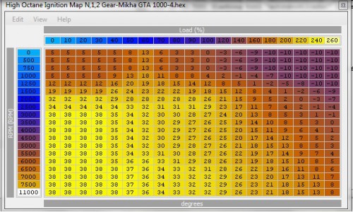

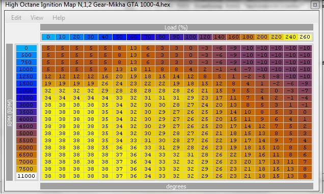

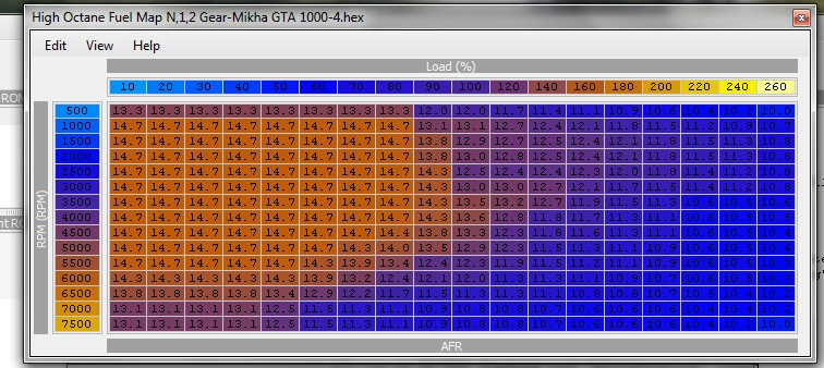

А смесь да углы можно глянуть?
Re: Минводный душитель - Куни 19Т задушена, теперь душу ТД-0
Само собой, как закочим окончательно, скину...

Настроили Миху. Давка 1.3, 300 лс на колесах. Карты смеси и углов выложу чуть позже.
C00LM4N писал(а):А смесь да углы можно глянуть?
смесь в картах соответствует реальной

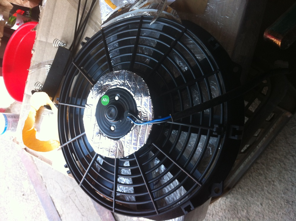

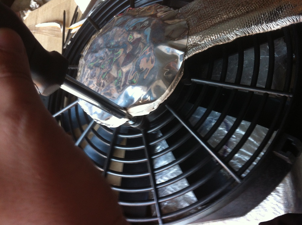

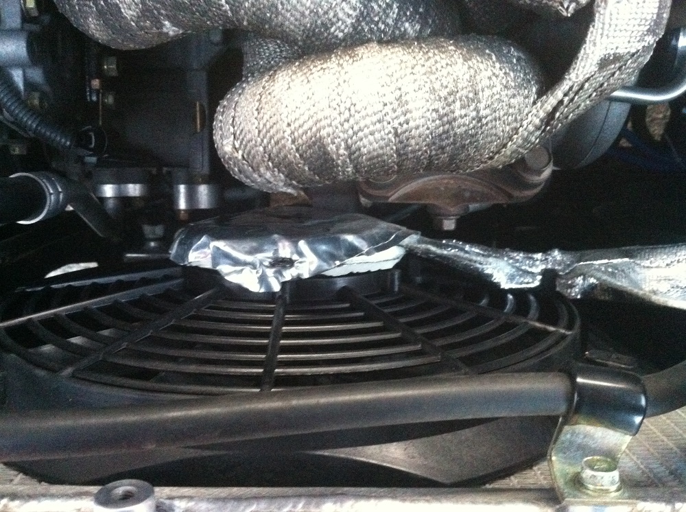

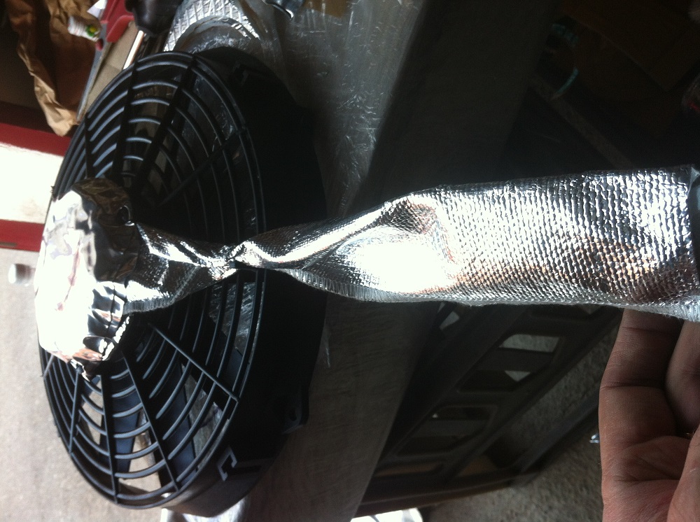

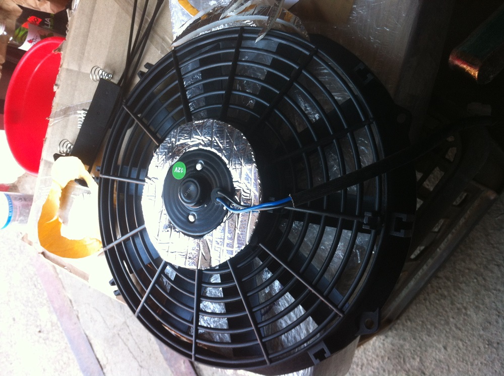

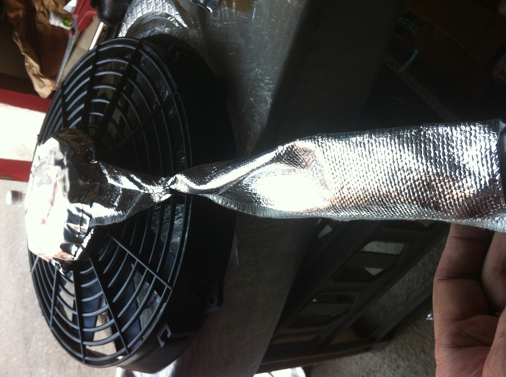

После установки тд05 и равнодлинного коллектора пока было не жарко ездил без одного винтилятора, работающего при включении кондёра, но уже тепло и стало пора.... На выхах кароч решил поставить Ютуновский слим....
Напомню, изначально взял на 14", но он оказался великоват, отправил его в зад и ребята с ютуна мне его поменяли на 12" который по моим подсчётам должен был встать как родной в притык....забегая вперёд скажу - так и получилось.

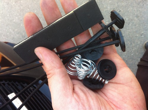

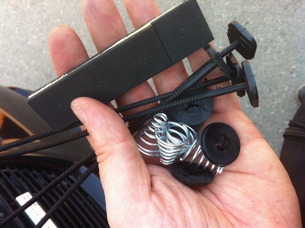

Вообщем расчехляем вентилятор на 12" с ютуна и что мы видим первым делом примерив его на законное место - жить ему без термоэкрана не долго, т.к. он своим моторчиком совсем близко к коллектору, а ведь на заводском то тербоэкран то есть, хоть он и далеко в стоке от нагревательных элементов. Берём липкую термофольгу и выравниваем ею тыльную сторону моторчика вентилятора и потом на ровную поверхность прихреначиваем один слой фольгинированной стали и затем накрываем вторым слоем всё это дело, который прикручиваем к корпусу слима штатными винтами - не очень эстетично - зато надёжно, намертво и безопасно от расплава при душении). Провода у данного слима похлипче стоковых, поэтому поискав в заначке нашёл терморукав и туда их и захреначил...теперь то точно можно быть спокойным за перегрев важных элементов и остаётся уповать только на надёжность самого слима....посмотрим насколько он надёжен.
Да и забыл добавить - на слеме с ютюна провода по цвету один в один по полярности с нашими сходятся, поэтому подрубаем со стокового винта разъём с проводом и сращиваем со слимом цвет в цвет. Через гибкие резинки стягиваем хомутами на сквозь через соты радиатора, сам слим и фиксируем зажимами идущими в комплекте не забыв со стороны слима установить демферные пружинки. Работает цучко) полёт нормальный. Кстати слим с ютюна работает тихо и дует прям сильно.
Порция фоток ниже.
Порция фоток ниже.
