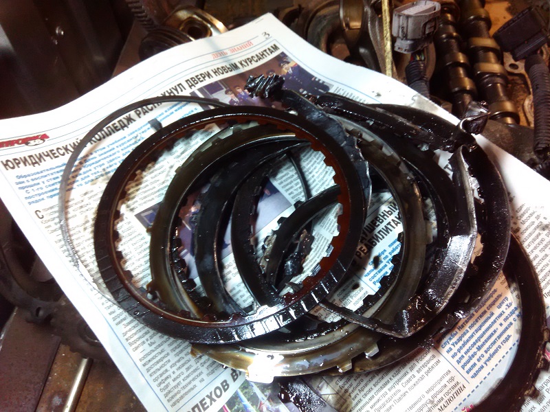

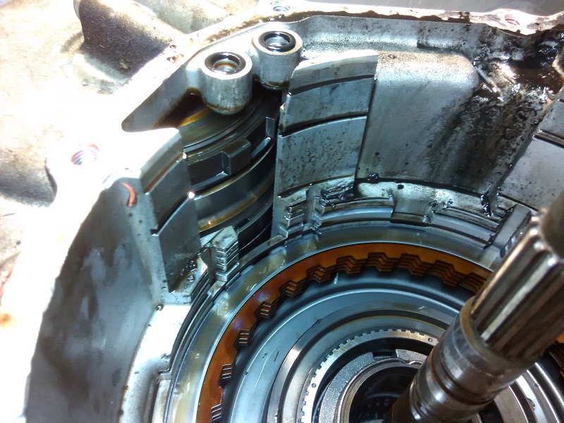

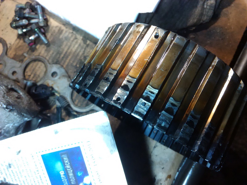

Сообщение VVV » 15 фев 2015, 00:46
Не совсем в БЖ, но рядом. Сегодня вскрывал для перетряхивания контрактный коробас EZB от VR-4, внешне выглядевший очень прилично, пробег по заявлению продавца до 100ткм. А вот внутри... Пакет фрикционов 2nd brake сгорел просто к херам собачьим, заодно расхерачив вокруг себя все, что только можно. Так что как ни крути, контракт - всегда кот в мешке.
P.S. Антох, есть идеи, почему сгорел именно этот пакет и только он?
Один фрикцион порвало и им расфигачило все вокруг.
Корпусу тоже досталось
Муфте задней передачи тоже досталось на орехи
Re: Мой турботрек или восстание мёртвых ☠ ☠ ☠
Сообщение jam » 15 фев 2015, 01:23
ну такое часто бывает, если датчик положения подыхает.
Сообщение VVV » 15 фев 2015, 11:08
Ты имел в виду датчик скорости?
Сообщение jam » 15 фев 2015, 11:20
датчик положения входного вала.
Сообщение VVV » 16 фев 2015, 00:04
Антох, ты чего :-) Какой еще датчик положения входного вала :-) Это не коленвал и не распредвал :-) Датчик скорости вращения там стоит.
Но вообще интересно - не раз приезжали машины с навернувшимся датчиком скорости входного вала, многие ездили с такой неисправностью какое-то время - ни у кого коробка не дриснула. Видимо, надо долго с такой фигней кататься.
Сообщение jam » 16 фев 2015, 08:42
ой ну ладно ладно, датчик скорости)))
привык его датчиком положения называть почему-то.
