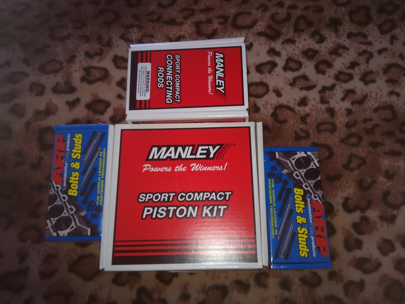

Приехали штатовские ништяки
Re: Мой турботрек или восстание мёртвых ☠ ☠ ☠
круто, че...))
в коробках-то чё? пустые?)))
jam писал(а):в коробках-то чё? пустые?)))
Конечно пустые
votblin писал(а):А че, почем?
Если честно, не помню уже, около 1500$ все вышло с доставкой. Доллар тогда был около 36р, можно прикинуть.
покрывало - ОГОНЬ!
nikshapilov писал(а):покрывало - ОГОНЬ!
Это плед...
