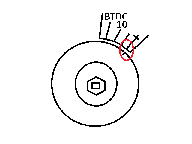

Посмотрел сегодня метки ГРМ на пластиковой крышке. Сфотать возможности не было поэтому нарисовал корявый рисунок...
Метки на валах ты и сам найдёш а снизу вот такая картина:
Метка на шкиву должна совпасть с меткой которая с крестом(самая крайняя справа если смотреть на грм от правого крыла)

Женя, спасибо большое за рисунок! У меня стоит на правой, значит не перескочил. Уж не знаю, радоваться этому или наоборот... С одной стороны хорошо, что нет перескока, значит даже при таком натяжении не перескакивает, с другой - значит причина отсутствия мощности в чем-то другом, неизвестно в чем (((
