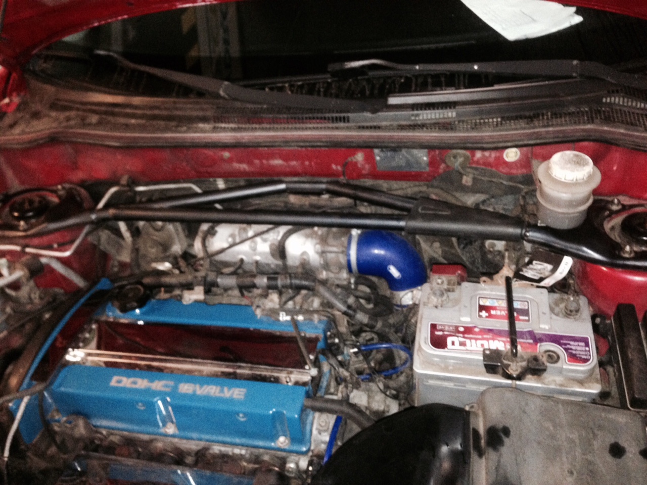

Из последнего! Едет шпг от эво+ вкладыши и кольца - оем
Маф от эво
Прокладка гбц -эво9
Шлз
Walbro 255 л/чх
Сцепление эво в зборе -оем
Датчик температуры выхлопа
+ куча расходников:)
Отстраиваться поеду к Сергею(Оуч)
Замена передних стоек в зборе. Стойки каяба( от турбо трэка- короткоходки).. Навесуха -оем
Поставил лето 245/45/18 стала намного лучше смотреться:)
снял релинги
поставил кноб ралли арт черный алюминь:)
Ну из основного вроде ни чего не забыл!
Боюсь как всегда, во время зборки, что то да и упустил:))

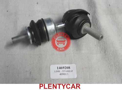

Номера фокусных стабов?
Фото? Их геометрия типа наших стоковых?
Re: OUTLANDER цвета ФЕРРАРИ
Yuriy ODS писал(а):Номера фокусных стабов?
Номер стоек стабилизаторов 1469208
Как точно встанет уже будет видно при установке... По расчетам + - 8 мм разница...
П/С
Стаб от фокуса мне не интересен.

Поставил переднюю распорку от ЭВО 9.
Чуть нужно даработать 3 точку крепления которая посередине) позже скину фото.
Фото не очень))
Фото не очень))
