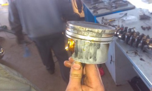

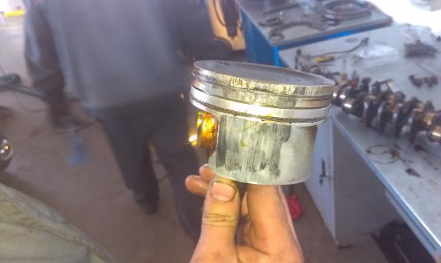

Пришло время ставить ковку!Т.к.сток мотор как и прогнозировалось долго не выдержал!!!
Поршня MAHLE
Шатуны Manley H-Beam
Клапана Manley
Гидрокрмпенсаторы Hynday
Ну и все что связанно с етим ремонтом(проточки,промеры,шлифовки,.........)

Re: Аутлендер турбо попытка номер 2
Ты меня пугаешь - время у меня похожее, а кишочки тоже стоковые )))
Поршень прихватило? Какое егт было?

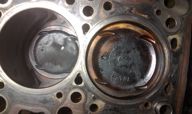

Гдето 900 градусов!как то неожиданно!Без обьявления войны,на 3ей тяга внезапно упала!Темп.глянул 870,наступил опять пошла!
Передувы начались,и стучок появился,думал гидрики но всеравно начал разберать!Бошку снял а тут Пииипец!Так что аккуратно!поршеньки слабенькие под стабильный 1.5бара!Так у меня углы еще не злые!У меня Угол 10!

ИМХО 900 дофига, у меня 840. Хотя Шота считает, что норм. Фиг знает.
Не злой угол добавляет нагрева.
В каком режиме вылезла проблема? Просто разок притопил или долго газулю жал до этого?
И какая смесь была? У тебя валы жир, на них егт маленькое должно быть.

Да так что-бы долго нет!По городу носился ночью!Я еще на бенз грешу!!!!Залил 98 но видать хировастенького!Потому как темп.такая у меня не первый раз была!Валы решают пипец!!!Ну на щет углов согласен!!Я только хотел прогу править!!!Теперь уже на весну!!!Ну а если чесно,по хорошему киши надо менять!!!!!!!!!!!!!!!!!!!!!!!!!!!!!!!!!!!!
Ето Гуд что я сразу раздуплился!И через 100км.пробега мотор разабрал!!!В противном случае блок тож под замену мог бы попасть!!!А ето уже совсем другой бюджет!!!
