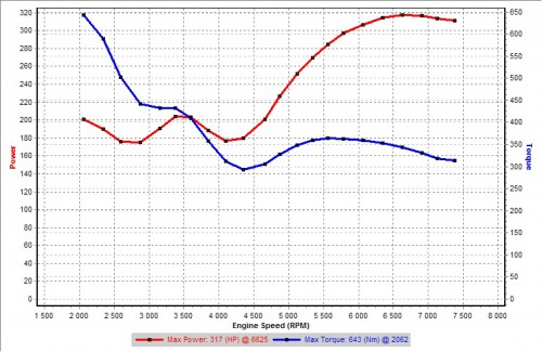

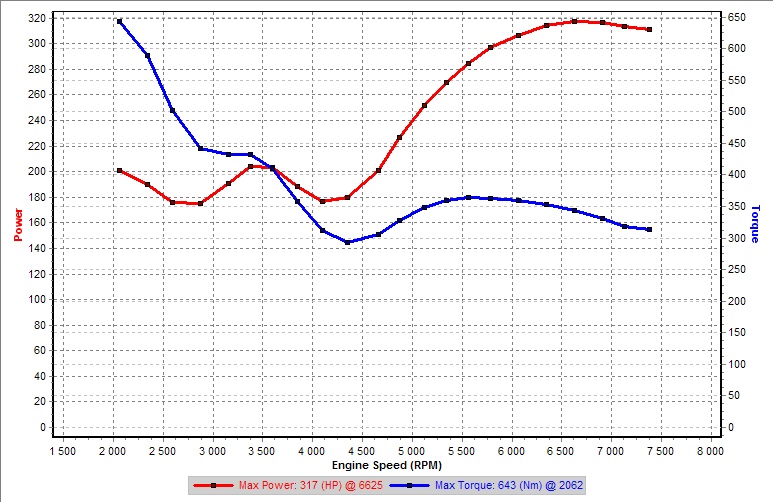

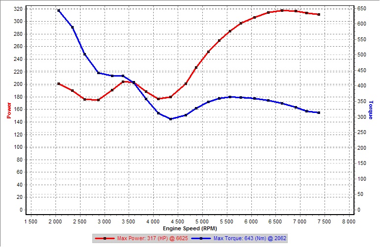

Сообщение partizan55 » 20 авг 2013, 07:27
а у Михи Шайтанама чего делает поясните..
Сообщение georg1970 » 20 авг 2013, 09:06
partizan55 писал(а):а у Михи Шайтанама чего делает поясните..
на тд04 с 19 колесом выдувает 317 лс на маховике. это первый замер после того, как наконец-то отстроили топливные коррекции в пределах 2 процентов. Сейчас убеоем провал с 3500 до 4500 оборотов , чуть -чуть добавим мощи наверху и вуаля- 320-325 лс, 6.5 до 100 с 1 педали, 6 с двух. Очень даже не дурно будет для городского авто с маленькой дудкой.
Сообщение C00LM4N » 20 авг 2013, 09:24
Шот, какой там буст и смесь по шлз?
Сообщение georg1970 » 20 авг 2013, 09:48
Буст 1.2, смесь 10.8
Сообщение C00LM4N » 20 авг 2013, 10:06
А чо так богато? Мне говорили про 12.
На 1.2 бар, да на томеях явно можно беднее, егт должно позволять.
Ну и че-то я не верю в 320 сил на 1.2 с 19т, он должен тогда до сотки 5.5 пулять.
Сообщение georg1970 » 20 авг 2013, 10:17
у нас с Михой независимо друг от друга одинаковую мощность показывает +- 5 лошадей. Про тд04 с 19колесом - мне еще давным давно опытный настройщик сказал, что на ней можно гораздо больше 300 лс снять...
Сообщение KVADRAT » 20 авг 2013, 10:21
покажите скрины карт топлива и углов
Сообщение georg1970 » 20 авг 2013, 10:27
пока нет, как закончим настройку, тогда выложу окончательный вариант.
Сообщение partizan55 » 20 авг 2013, 10:42
и я хочу и мне и мне дайте дайте 320-325 на маховике.
Сообщение C00LM4N » 20 авг 2013, 11:50
Шот, на 19т с давкой 1.2 бара какой лоад? В середине понимаю, что 220 должно быть, но к верхам ведь упадет где-нибудь до 200?
Сообщение georg1970 » 20 авг 2013, 11:57
да, так и есть. до 7000 200-220, 7000-7500 лоуд падает до 180.

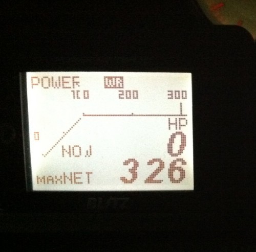

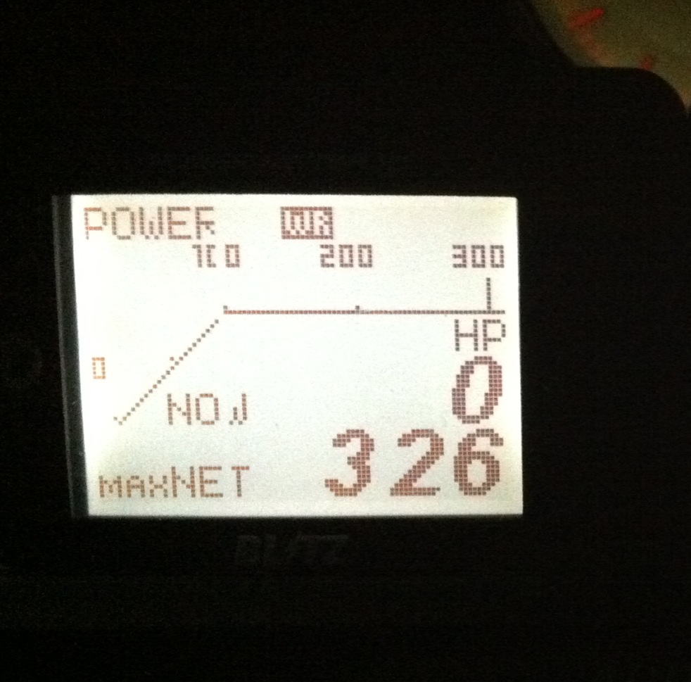

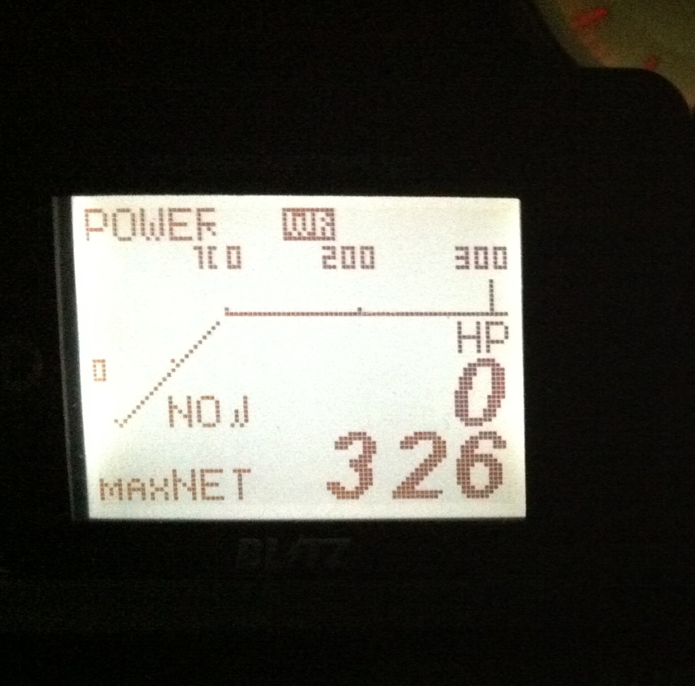

Шайтанама.
Сообщение partizan55 » 21 авг 2013, 08:36
них се... :shock:
1
Сообщение Лёха 62 » 21 авг 2013, 09:22
михаил82 писал(а):Шайтанама.
Зачёт!!!!! 8-)
