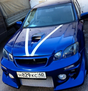

1
Сообщение dato » 26 авг 2013, 16:34
Re: MMC TURBO VS ...
Сообщение Dimarik » 26 авг 2013, 16:36
Эт к чему фото?
Что бы Антон боялся?
Сообщение dato » 26 авг 2013, 16:43
да
Сообщение C00LM4N » 26 авг 2013, 16:48
Фигасе какой зазор к капоту кривой )
Сообщение dato » 26 авг 2013, 16:49
ракурс такой!
Сообщение Dimarik » 26 авг 2013, 16:53
И правая туманка мутная
