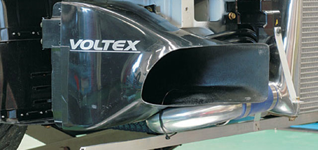

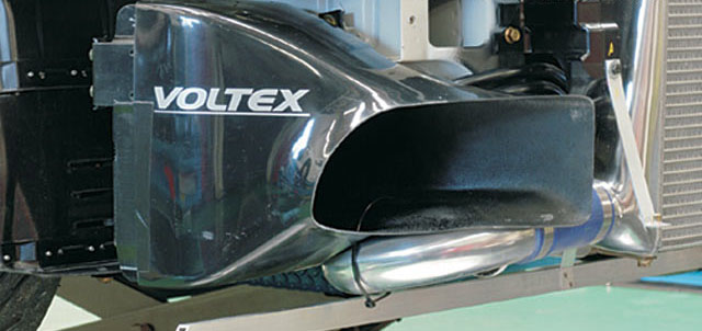

Re: Белгородский душитель 2-х Куни 19Т
Добавить бы еще вот такую направляйку на маслокуллер и ваще зачет.
у Дамда она и так есть... Со сток бампером у меня темпер масла акпп зимой ниже 50 не опускался, с Дамдом 20-30.
Снять туманки со сток бампера и никакая направляйка не нужна
Имхо
Имхо
