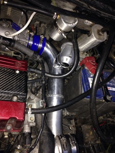

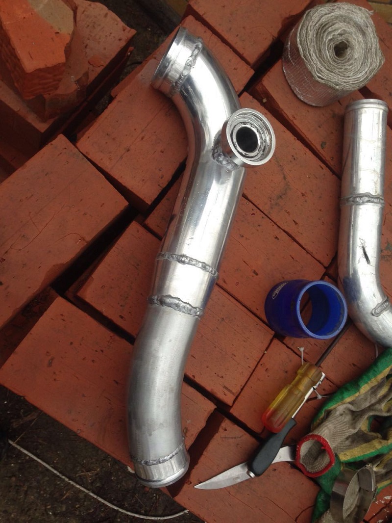

Сегодня порадовал трека лютой тюнью... давно теребило душу то, что в прошлом году на скорую руку в гаражах у синих аргонщиков был сделан кривой пайп с соплями и снутри и снаружи. Сегодня это дело было исправлено и заняло своё законное место.
В начале 3" перед дросселем, потом плавно переходит в 2,5" + перенесли от кулька к дросселю блоу офф, чтобы всё по феньшую было....внутри ниодной сопельки.... Товарищ эвовод замутил лютый пайп за что ему большое спасибо)
Пизда теперь всем 35ым гетерам

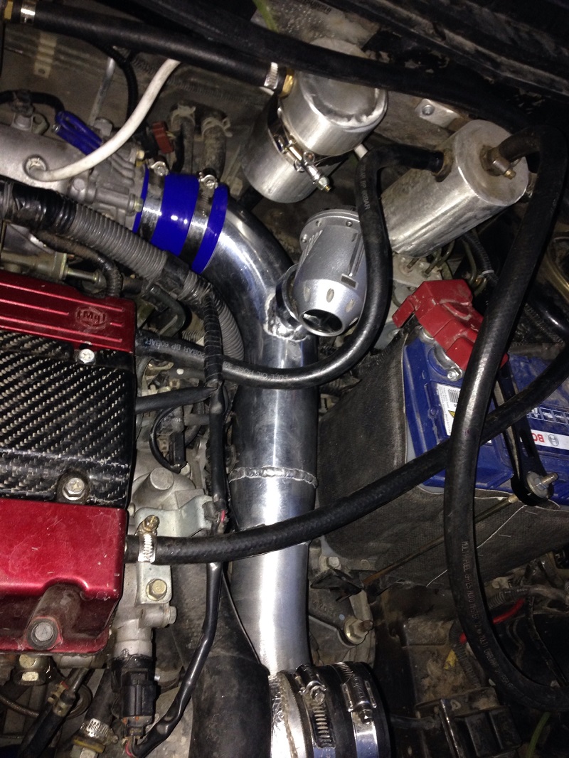

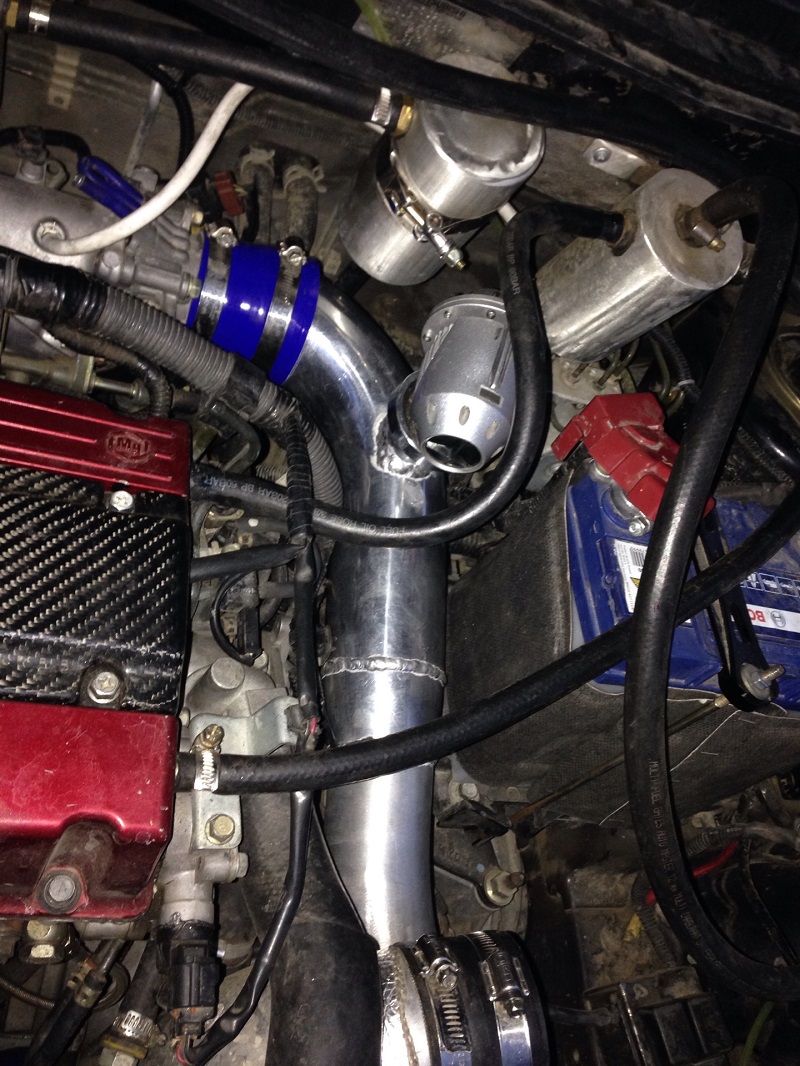

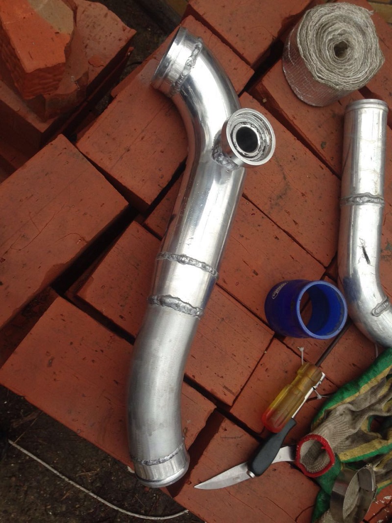

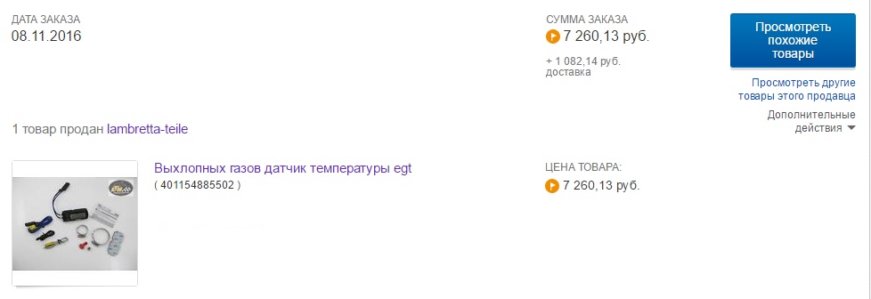

Думали я совсем позабросил аиртрека? Нет! Месяца два назад за 7 тыщ у этого продавца купил отличный датчик EGT (инновейт перекочевал в седию так как вместо бусконтроллера поставил трёхпортовик и нужно было выкроить в подиуме место под датчик буста 52мм, и в виду отсутсвие 4го места под 52мм найти чтонибудь вписывающееся в интерьер трека...часы вынимать не захотел) - лазил по забугорным форумам и наткнулся чисто случайно на такое чудо
- робит отлично - реакция мгновенная, пик варнинг всё есть...К-сенсор как на инновейте. Рекомендую - девайс оч качественный. Продаван причём отправил с германии емсом и через неделю товар уже был у меня...хотя стоимость доставки составляла 1т.р.
