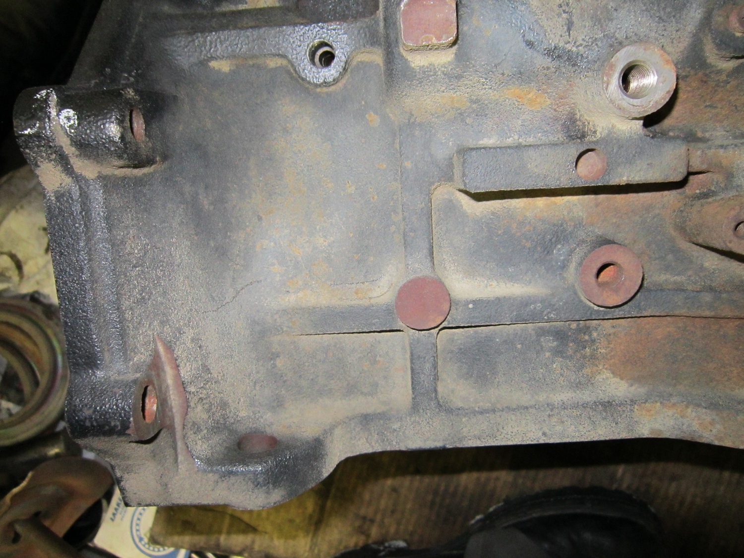

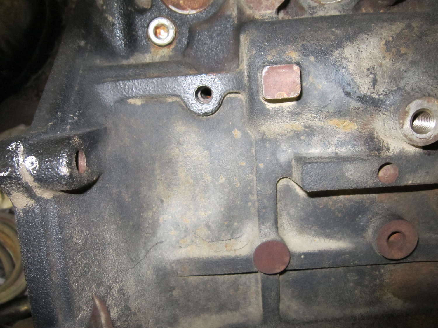

Если поршни без двойного дна - в чем смысл замены маслофорс? По большому счету никакого смысла нет, разве что форса с фотки часть хода поршня будет бить в шатун (как я предполагаю по виду), а не в дно.
Смысл в том, что форсунка на фото предназначена в большей части для создания масляного облака, охлаждать поршень она эффективно не будет, форсунка эво бьет струей и предназначена как раз для охлаждения поршня. Есть или нет двойного дна в данном случае особой роли не играет. Играет роль количество масла попавшее на днище поршня.

Миша, в нашем блоке точно такие же форсы стоят
На турбобазаре все поголовно на тазокорчи врезают именно такие писалки в пастели от ваз2112 крутят потом их по 10 тыщ эти моторы....правда пока не одной гонки еще не проходило без взрывов подкапотки на русских машинах
.. .но там обычно пожесткачу - крутят в космос, закись, окись...хотелось бы ещё услышать мнения , активнее господа)
.. .но там обычно пожесткачу - крутят в космос, закись, окись...хотелось бы ещё услышать мнения , активнее господа)https://www.drive2.ru/r/mitsubishi/lanc ... n/1650973/
Миша причем здесь тазы, если тебе нужна дополнительная смазка цилиндров, то оставь эти, если дополнительное охлаждение поршней, то врезай эвофорсунки...

Было предложение вообще + к этим врезать эвовские)
jam писал(а):Миша, в нашем блоке точно такие же форсы стоят
на предыдущем моём блоке даже таких не было
votblin писал(а):Миша причем здесь тазы...
При том, что там вообще по жесткачу вечно всё делают на крчах, такие же форсы врезали ребята себе на тазы 500+ и крутят их в космос с закисью и ездят тоже не один сезон люди...мне как минимум уже трое людей собирающих злые моторы сказали оставить эти и не заморачиваться, поэтому собираю инфу - уж больно противоречивая инфа, не хотелось бы испортить кашу маслом)
Если будут лить и те и те, то что будет с давкой масла на больших оборотах?
Ну вот поэтому то этот вариант меня тоже смущает....пока 80% мнений людей в пользу оставить то что есть и ни ебать голову
Миша тебе же Костя сказал про давку масла, там клапан не даст литься маслу при недостаточном давлении, здесь вопрос не в этом, просто ты не хочешь ставить маслофорсы дополнительные, потому что это гемор, если ты уверен, что поршни не поплывут, то не ставь, если не уверен, то ставь)))))).

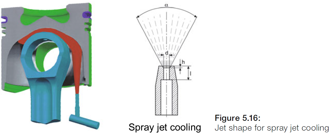

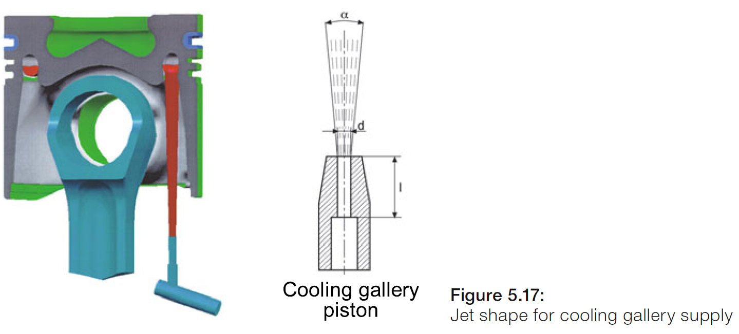

На монолитных поршнях доп. маслофорсы бесполезны-они все равно не охладят днище.Там толщина днища в районе 6 мм плюс-минус(а на периферии-еще толще).Если бы это было эффективно-производители бы не заморачивались поршнями с маслоканалами.Тем более охлаждать днище нужно по окружности периферии,где самая высокая температура.Это надо ставить штук 6-8 на цилиндр по кругу.Короче-смысла нет.

Охладят, на DSM 1G/Evo 1-6 поршни без каналов. Но с каналами эффективнее (на 10-20 градусов, если верить "Pistons and engine testing" от MAHLE GmbH). Только масляные форсунки лучше ставить другие (MD329807):

Поэтому я себе поставил обычные от 7-9. Хотя и они не очень нужны. Масляные форсунки снижают температуру поршней на 40-50 градусов в лучшем случае.

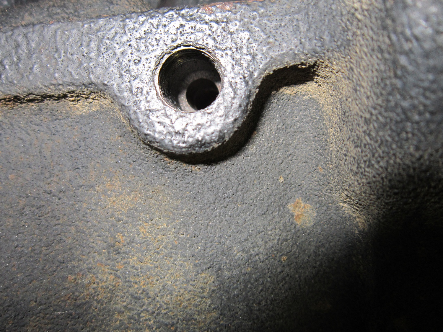

))) спасибо. Но я как раз с 12 до 13 был у токаря и мы заебенили уже именно там и под давку и под картерные и под щуп - три отверстия. Завтра на мойку и С понедельника уже собирать буду.
