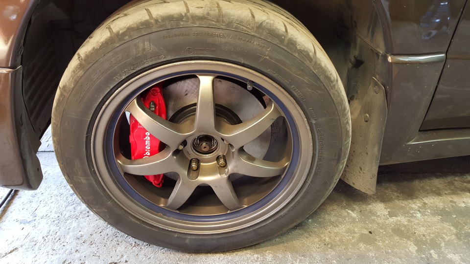

Привет други

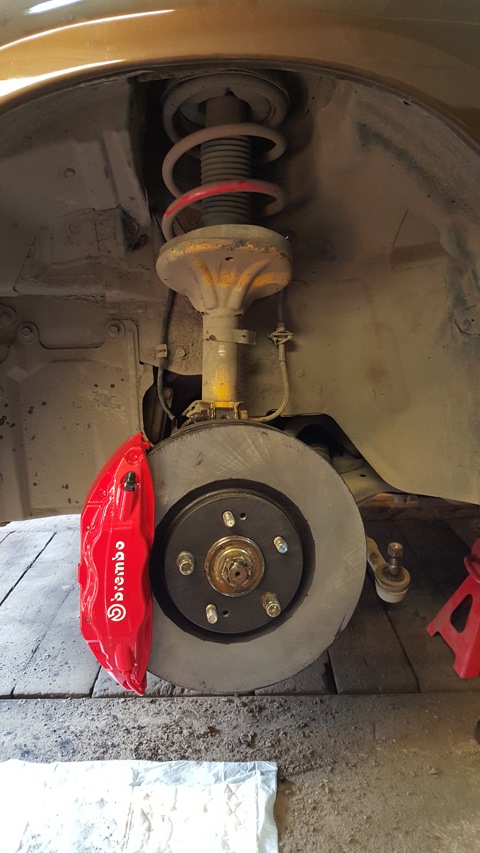

Долго я готовился к этому моменту, а именно к БОЛТ ОН установке брембо машинок. Что бы их поставить, потребуется заменить привода и кулаки в сборе со стапицами и датчиками. Я всё взял от Evo 7 GTA, правда левый кулак пришлось купить с Новосиба, т.к. куда-то его подевали… ну не беда.
Диски заказал дельфи, по очень демократичной цене 2800р за штуку, на следующий день, после заказа, цена подскочила до 11000 за штуку! И я все две недели ждал, что мой заказ откажут, но нет, привезли! Радости было много
Колодки решил взять брембо P54039, цена 2500р, пойдёт для города

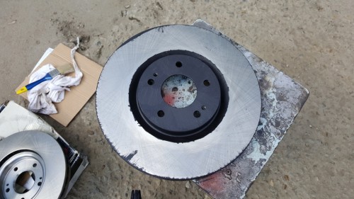

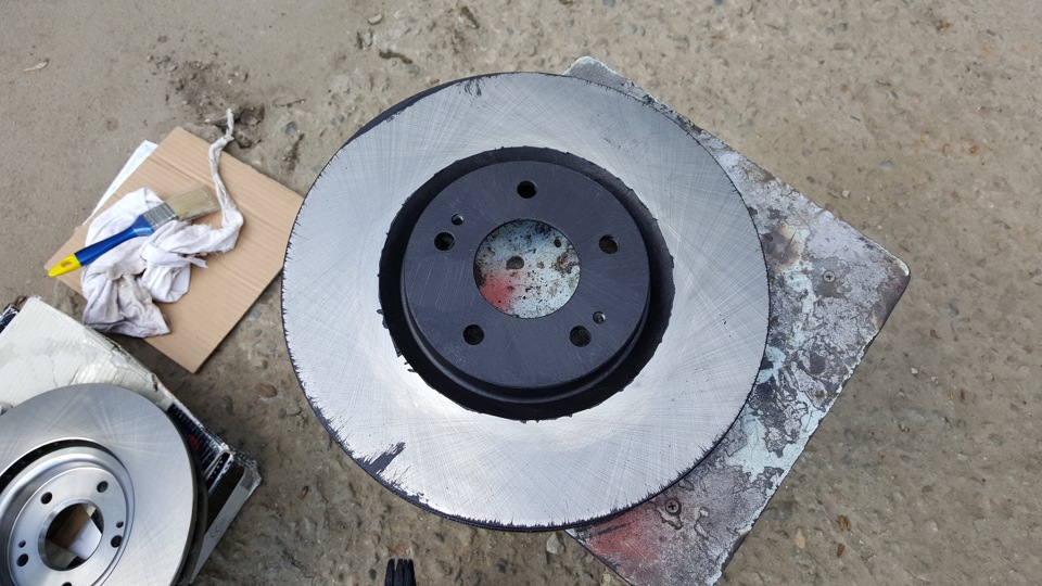

Дабы диски внешне дольше оставались в презентабельном виде, купил чёрную краску для печей, ну и кисточку. Отмыл от консерванта и покрасил.
Установка до банального проста, всё старое снимаем, всё новое ставим. Что бы отключить датчики абс, нужно частично снять подкрылки, иначе до фишек не добраться. Кулаки и привода ставятся болт он, а на них уже диски и суппорта.
После установки выяснился прикол, "сошка" на кулаке под рулевой наконечник сильней завалена наружу, из-за этого развал уплыл на 4° с каждой стороны. Потихому дополз до сход-развала 3D, повезло, что есть такой относительно недалеко и работает 24 часа. Уже второй раз выручают
На сход развале второй прикол, слишком длинная рулевая тяга, наконечник накрутился до упора… но с другой стороны запас был большой и в итоге выровняли всё, правда руль пришлось перекинуть. Теперь знаю, почему на эво рулевые тяги короче, чем на треке, из-за кулаков
Ну и третий прикол, он же огромный минус. Увеличился радиус разворота, с итак огромного, до ещё большего. Если я в гаражах разворачивался в 3 приёма, то теперь только в 4
Уже успел проехать больше 400км, притёрлись тормоза, доволен очень! Эффективность их очень нравится, не смотря на бюджетные колодки. С АБС проблем никаких, всё работает.
Всех с майскими праздниками, всем мира и бобра! =)

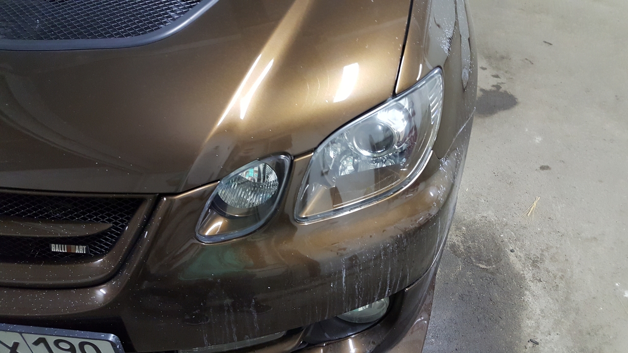

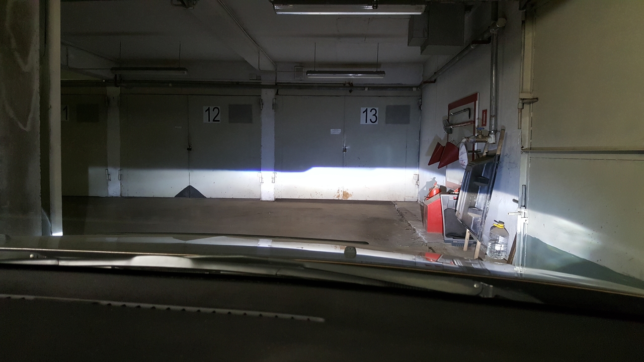

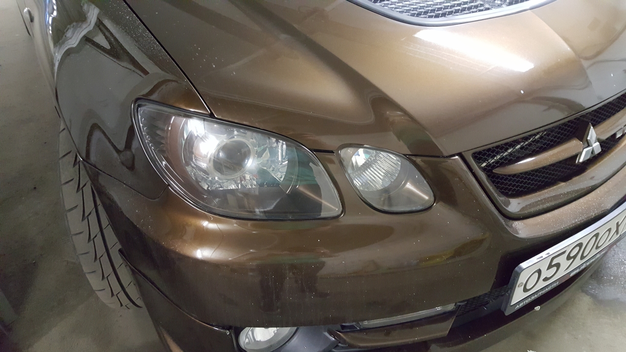

после установки линз в фары, было лениво на них плёнку клеить, то погода не та, то времени нет, то ещё что-нибудь
короче за пол года фары заметно так помутнели, я начал понимать даже, что свет стал реально хуже, чем был, пропала ярко выраженная СТГ, а дорожные знаки прям светились, как от колхозного ксенона в фарах под галоген
В общем психанул и пошёл полировать)))
Мягкие круги Abronet 1000 2000 3000 и 4000, в ручную с водичкой.
После полироль для фар Nanox при помощи полировочной машинки и круга 3М.
После полировки закатал фары плёнкой Suntek PPF.
Жаль, забыл сфоткать фары до полировки.

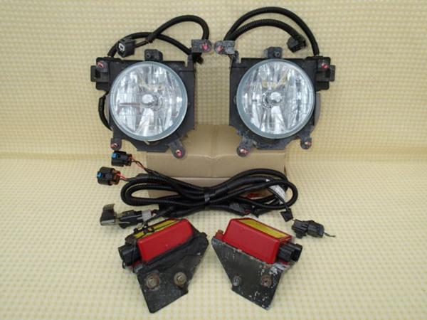

Обновочка... с нетерпением жду их приезда
Эт заводские ксенон туманки?
- Тимофен
- Сообщений: 78
- Зарегистрирован: 24 мар 2015, 12:11
- Благодарил (а): 31 раз.
- Поблагодарили: 2 раз.
- Имя: Артём
да, они самые.
Неужели купил? Прям заплатил за них деньги?
Шота ставку делал...
Не знал что такие бывают на трэка
