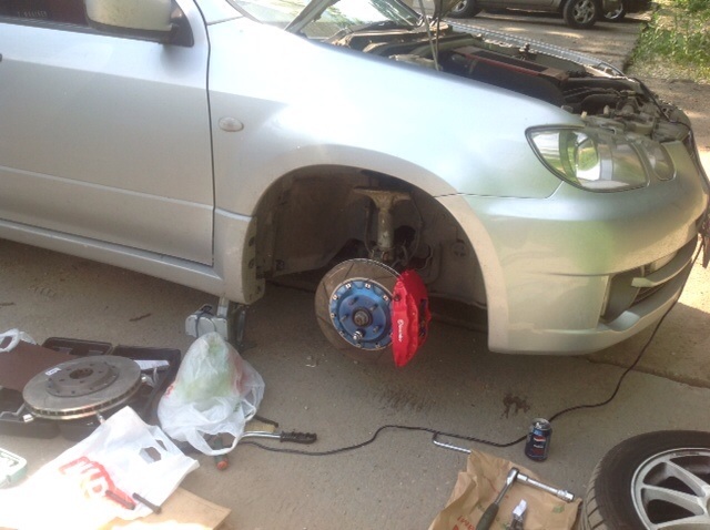

Диски повело скорее всего из-за неправильной обкатки на температурных колодках Type-D... ты говорил, у тебя 345 диски валяются. Они на колеса эти налезут?

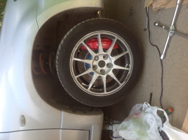

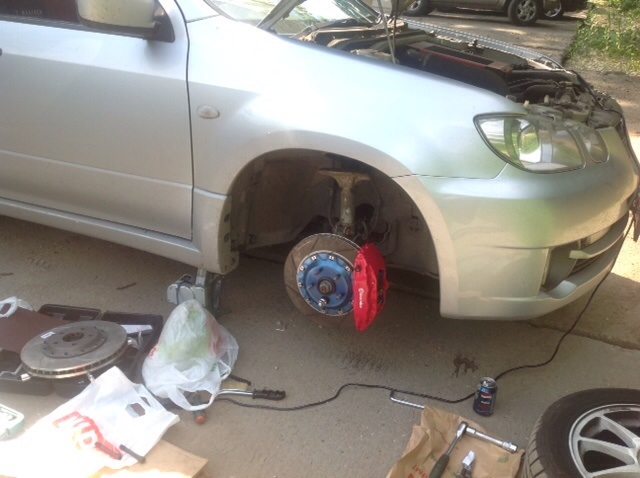

Прикатано все зашибись было. Я в тормоза денег больше 100 вложил, ты же не думаешь, что без головы их взял и угробил?! Ставил летом, обкатывал да и дальше спокойно ездил до октября-ноября. А вот как- то уже перед тем как ты забрал- по ночам ездил то за дисками к финику - по Мкаду давал жару и тормозил - на скоростях 120-140 ни че не било, то за сток дифом к Костяну- там в Дзержинске в лужу влетал - мне кажется там и начало подбивать. Проточи и забудь!
345 плавающие(Endlless ) есть+ Шайбы с удлиненными болтами на эти суппорта. Они в эти диски влезают и смотрятся мега круто. Но балансировочные грузики - на внешнюю полку надо!!! Собственно и TME так же налезают! Я эти тормоза так спецом и планировал под 17"!

А Endlless вот так смотрятся

А почему ты насечку задом наперёд ставишь? :)
Re: Возвращение блудного сына
Сообщение georg1970 » 07 фев 2014, 00:44
правильно он ставит. насечка как нож, должна резать колодку, зачищать ее...
Сообщение AntonSergeevich » 07 фев 2014, 00:48
Да похрен как там насечка, там воздушные каналы в другую сторону от них, значит правильно стоит, а вообще это примерки была.
