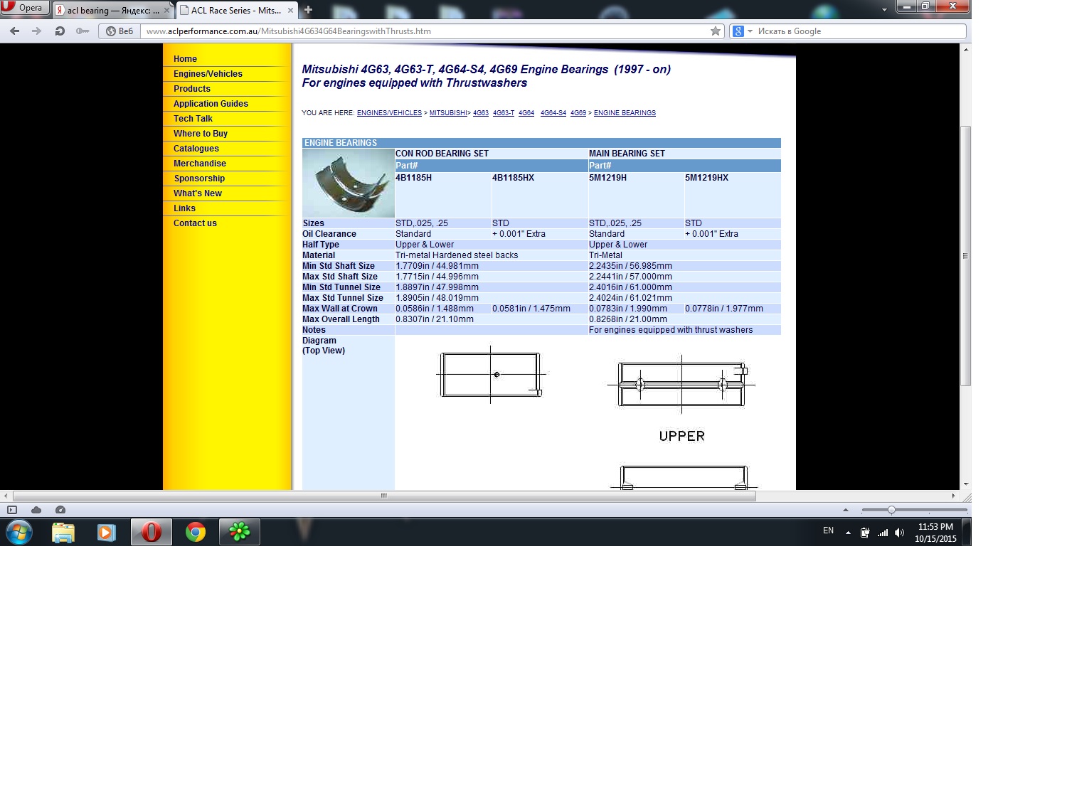

В888МВ96 писал(а):зазоры ОДИНАКОВЫЕ)))) http://www.tuningevo.club/newforum/inde ... B%F8%E5%E9
есть же вкладыши ACL с буковками HX с увеличенным зазором
А есть инфа какие буквы соответствуют какому зазору?
Сообщение В888МВ96 » 15 окт 2015, 16:42
http://www.aclperformance.com.au/Mitsub ... arings.htm
HX это +0.001"

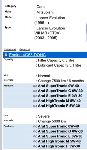

Сообщение михаил82 » 15 окт 2015, 17:57
Масло Арал 10-60. У него температура сдвига и индекс вязкости охуенные. Масло само по себе по качеству очень хорошее...масло это последнее в чем я думаю дело. Ну и точно не в настройке - смотрели через свечные - поршня целофан - свечи целофан, всё сухо и чотко....ну и детона никогда не было.
