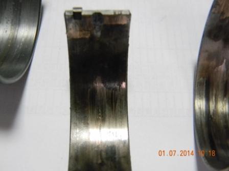

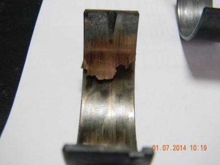

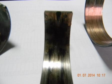

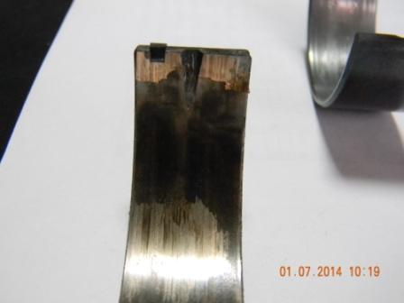

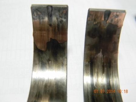

изначально говорил что вкладыши это стучат!!!ставил АЦЛ два раза первый раз разлетелись аж кусками но только коренные.неизвестно почему.говорят брак.щас стоят тоже ацл.хз вобщем нужно чтоб зазоры были идеально подобраны и все норм будет

Согласен с Сергеем, вкладыши соприкасаются с коленом через масляный клин, если зазоры норм, то и сток будет ходить. АСЛ дольше проходит когда уже все плохо, но в этом случае и АСЛ как видно не панацея. Мне тоже жопарукие собрали и нихрена не проверили, АСЛ держали 2000 км. Сток бы намотало давно. Но от этого не легче. Я бы взял как ты Миш, только отвез проверить калено и блок, выбрал самую тонкую шейку, и по ней шлифанул все остальные, соответственно подобрав вкладыши стоковые. Все это сделав на 5 соток зазоре. В этом случае будет ходить долго на сток вкладышах.

Не будет на таком зазоре ходить Михин мотор.Если Миха озвучит температуру масла на его конфиге и маркировку используемого масла-можно прикинуть требуемый зазор,но,думаю-он нужен в пределах 6-7 соток.7 соток-вообще зазор на все случаи жизни-с ним будет и нормальная прокачиваемость любых вязких масел и не намотает вкладыши на вал на больших оборотах.Самая распространенная ошибка-использование сток зазоров в сочетании с использованием вязких масел.На вязких маслах повышается температура масла,например разница в температуре между Mobil 0W-40 и Mobil 5W-50 составляет 5-7 градусов.Думаю,что на шейках эта разница может быть больше.При отжигах температура шеек растет-расширение больше и зазор оказывается маловат для густых масел.Идет лавинообразный процесс нагрева и вкладыши или плавятся или рвется маслянная пленка и их наматывает на вал.Фото выше из этой серии.Кроме того,вязкие масла имеют худшую прокачиваемость и на сток зазоре количества масла не хватит для отвода тепла от пар трения,а это основная причина фатала.P.S.Для давления мотору хватит 1,5-2 литра масла,остальной объем служит для отвода тепла.
