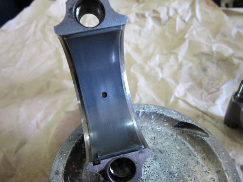

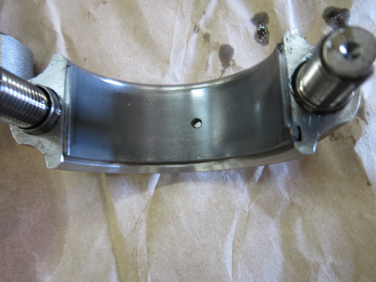

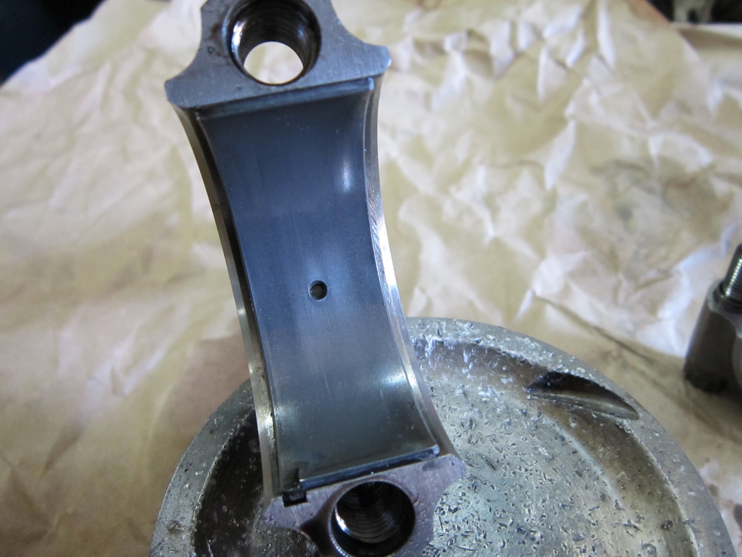

Ок, а если вкладыш то можно отделаться заменой вкладышей пока не провернуло? Или колено точить/менять при таком раскладе?
ну тут еще не известно в какой состоянии все.откроешь увидишь.но лучше не ездить

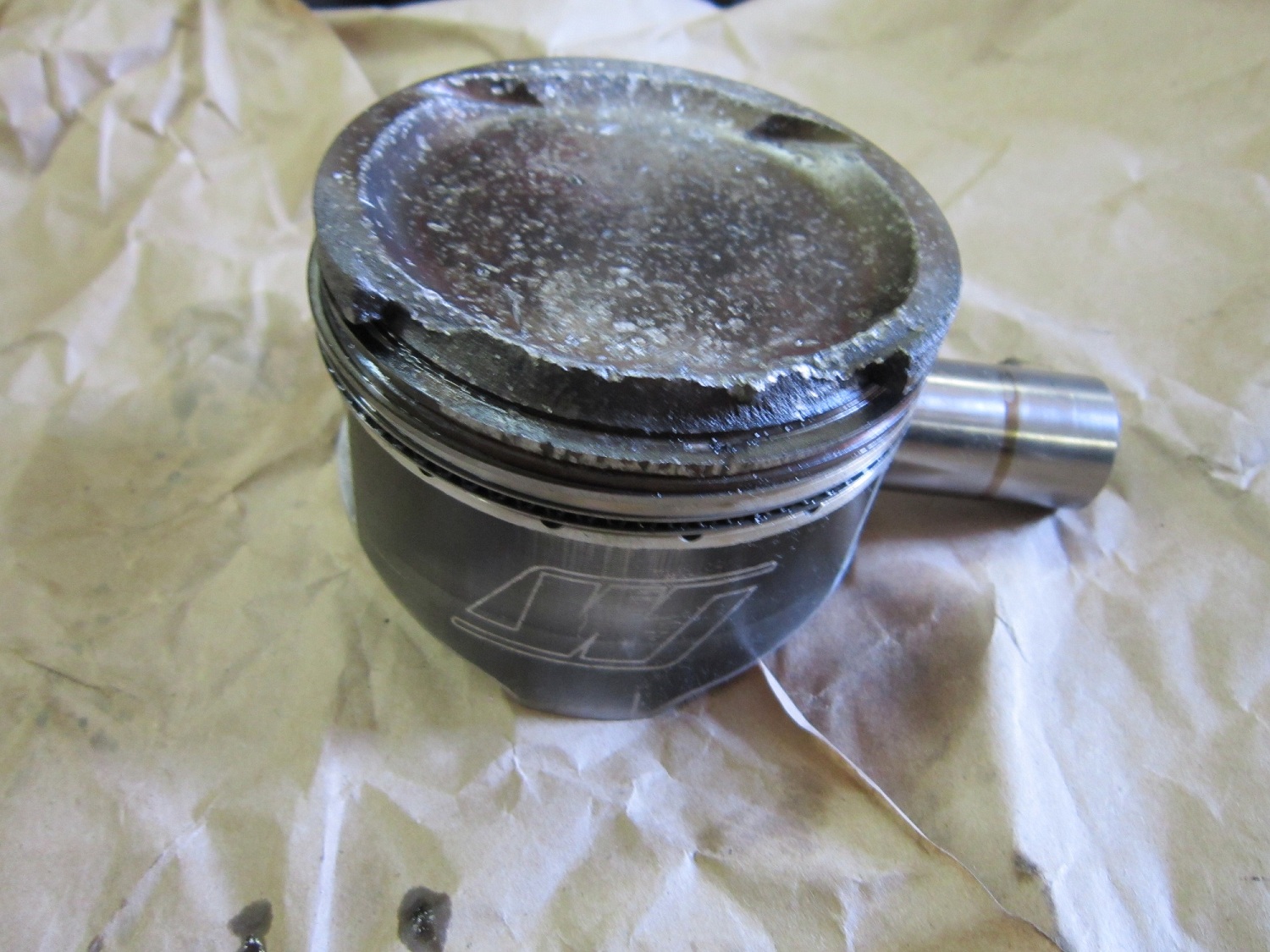

Не паникуй.Вон как бывает
и ничего,мы не унываем

Асл для этого и ставят чтоб не точить ни чего, большенство случаев заканчивается заменой вкладышей, а сток вкладышь сразу наматывает

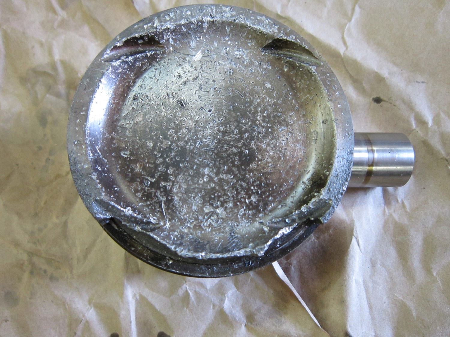

t527rus писал(а):Не паникуй.Вон как бывает
Коль, если я выложу фото своих предыдущих поршней то у вас тут дар речи у всех пропадет) твои поршни считай целофан

kirill86 писал(а):Асл для этого и ставят чтоб не точить ни чего, большенство случаев заканчивается заменой вкладышей, а сток вкладышь сразу наматывает
В правильно собранном моторе замена вкладышей не требуется
Эти вкладыши прошли 65 тыс. и еще столько же пройдут.Если нет проблем в системе смазки и правильно подобраны зазоры-изнашиваться там нечему.Если бы у себя я увидел изношенные вкладыши или задранные юбки на поршнях,то воспринял бы это как личный проеб в постройке мотора.А к проебам в настройке я отношусь философски

t527rus писал(а):kirill86 писал(а):Асл для этого и ставят чтоб не точить ни чего, большенство случаев заканчивается заменой вкладышей, а сток вкладышь сразу наматывает
Эти вкладыши прошли 65 тыс. и еще столько же пройдут.Если нет проблем в системе смазки и правильно подобраны зазоры-изнашиваться там нечему.Если бы у себя я увидел изношенные вкладыши или задранные юбки на поршнях,то воспринял бы это как личный проеб в постройке мотора.А к проебам в настройке я отношусь философски.
Я согласен что все зависит от качества сборки, но и случается такое что прихватило вкладышь(масло проебали или отлило) то асл в этом плане спасает оч хорошо
