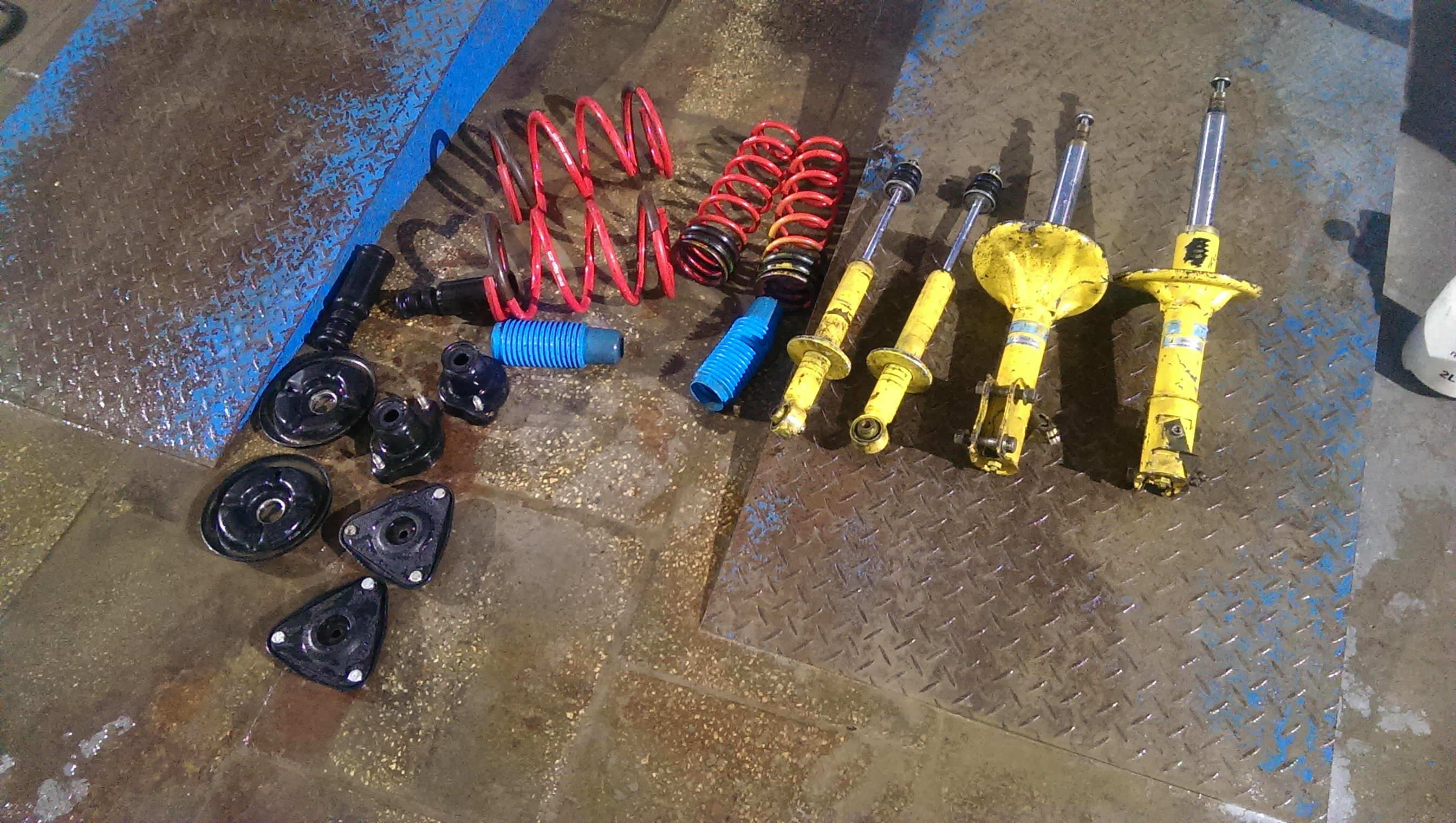

Это пружины SWIFT SPORT MACH.
Это те самые свифты, за которыми все гоняются?
По ходу - да.
Немножко технопорно в массы =)

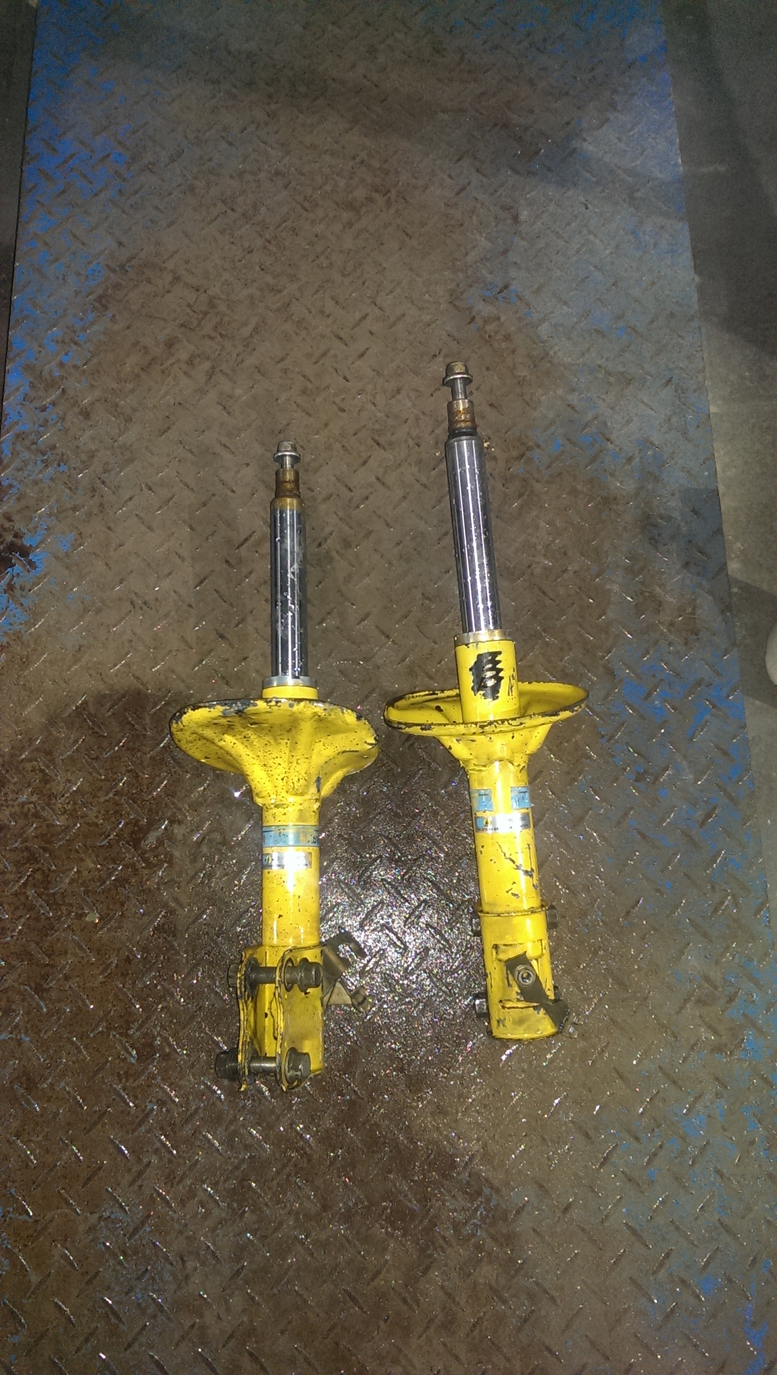

Состояние самих амортов просто огненное! штоки очень упругие и возвращаются обратно очень бодро

Это кони штоль? Если да - выкинь их в помойку, говно редкое. Имел дело почти со всеми сериями, от бюджетной до спорта. У нас они не живут долго.

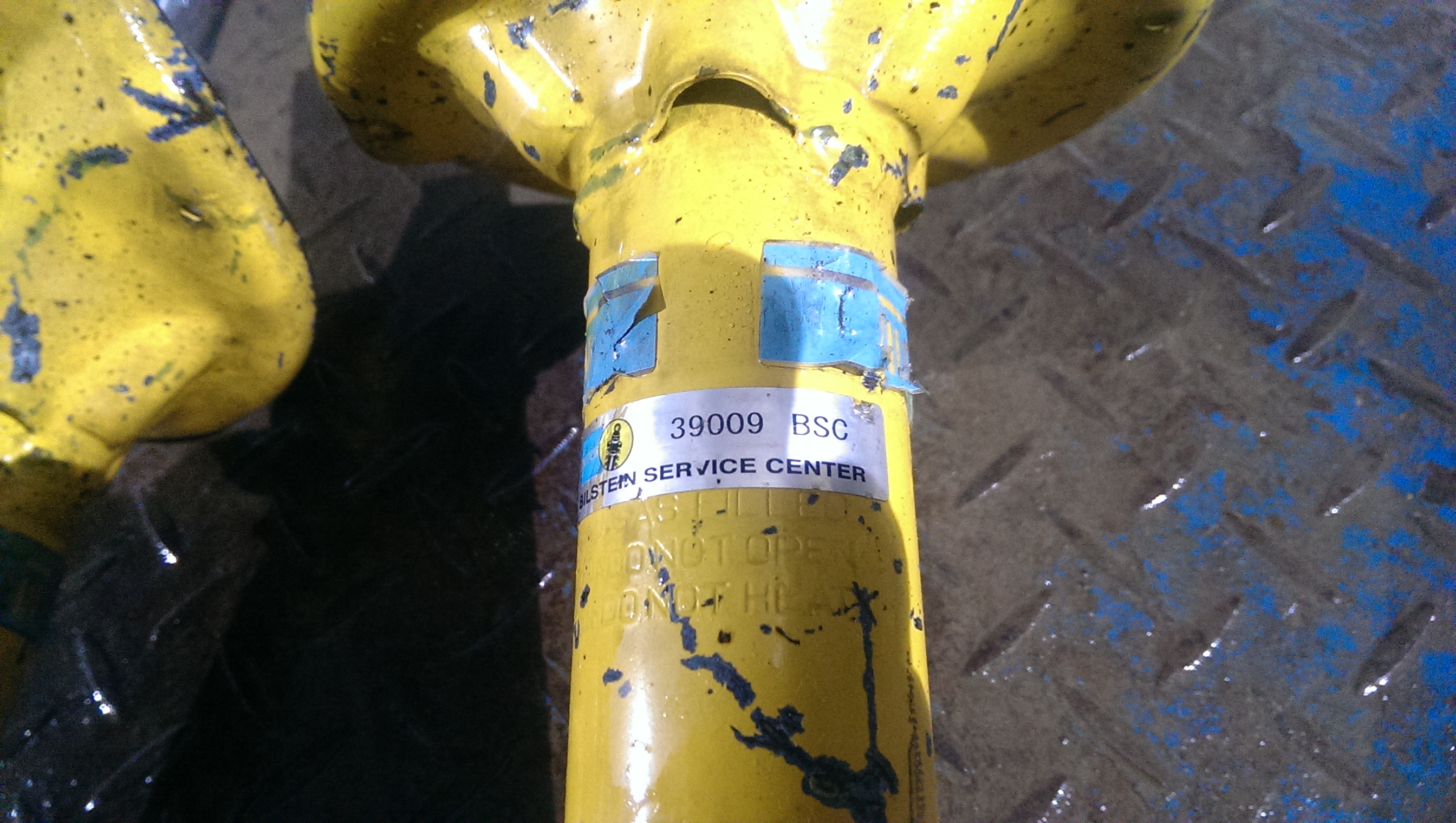

Что за стойки?? По номеру не бьются, это с распила??

Сослепу не разглядел что это бильштайн. С эво подвеска, судя по всему.
VVV писал(а):Сослепу не разглядел что это бильштайн. С эво подвеска, судя по всему.
а задние тогда от чего?

это бильштейн именно под аиртрек.
дада, такие были! не с проста шильдик бильштайн на распилах встречался нам
если бы перед был от эво, то опора была бы тоже от эво, т.к. трековская не подошла бы, и было бы овальное отверстие под болт развала, ничего этого нет.

jam писал(а):Это те самые свифты, за которыми все гоняются?
Нет, все хотят эвиковские свифт спек р. Наверное потому, что о твоих никогда не слышали
а с чего ты решил, что это пружины не от эво?))))
на них же не написано.

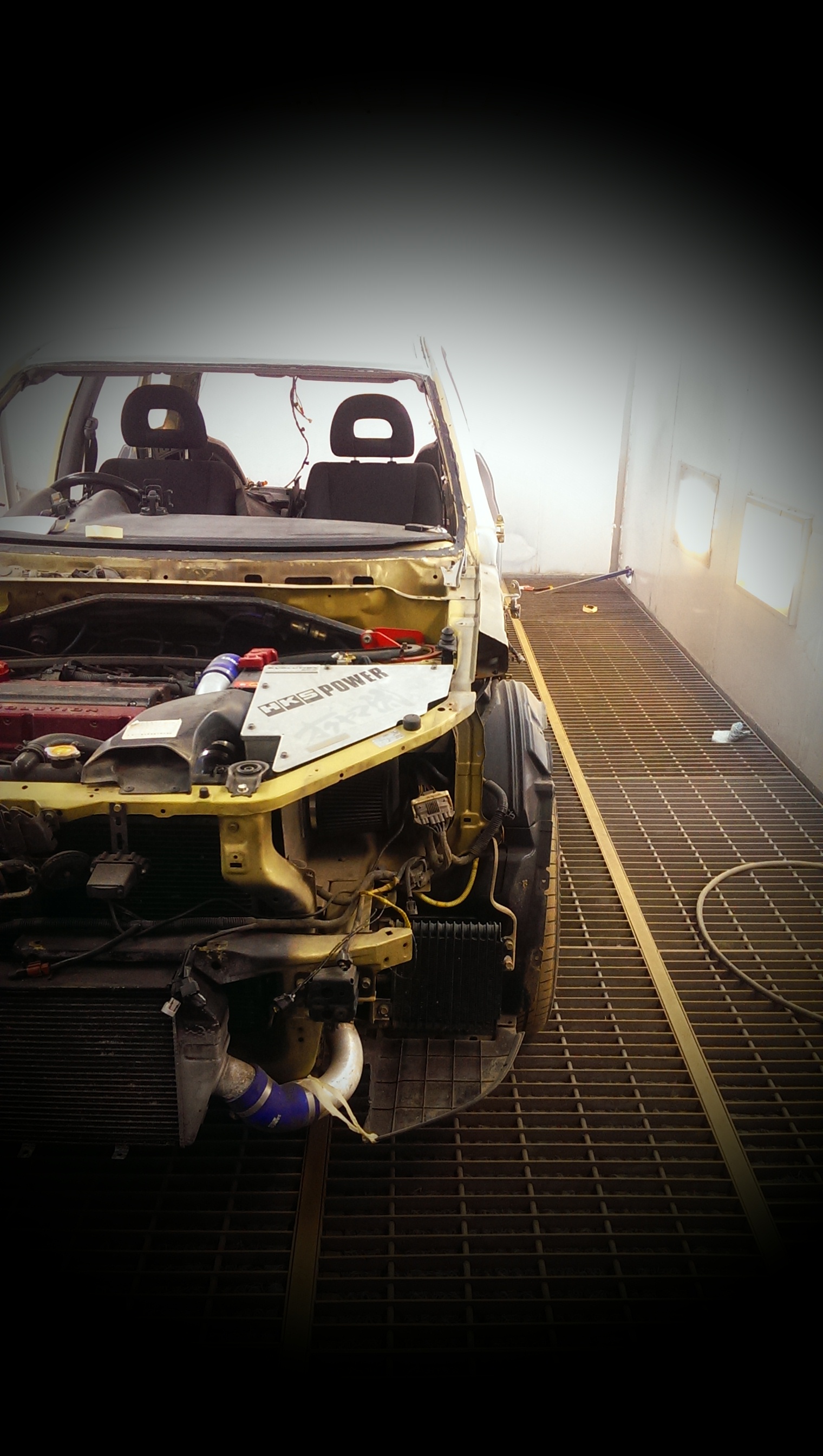

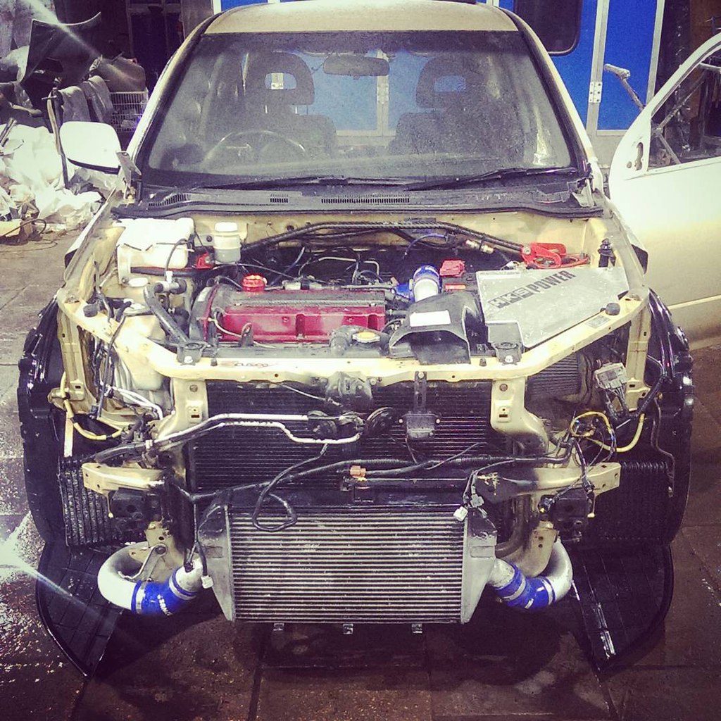

Вот мы и закатились в камеру на покраску кузова
Завтра с утра финишный грунт, ну а далее уже база и лак.
А так же собрали с Шавой сегодня стойки, поставили новые подшипники и резинки под пружины.

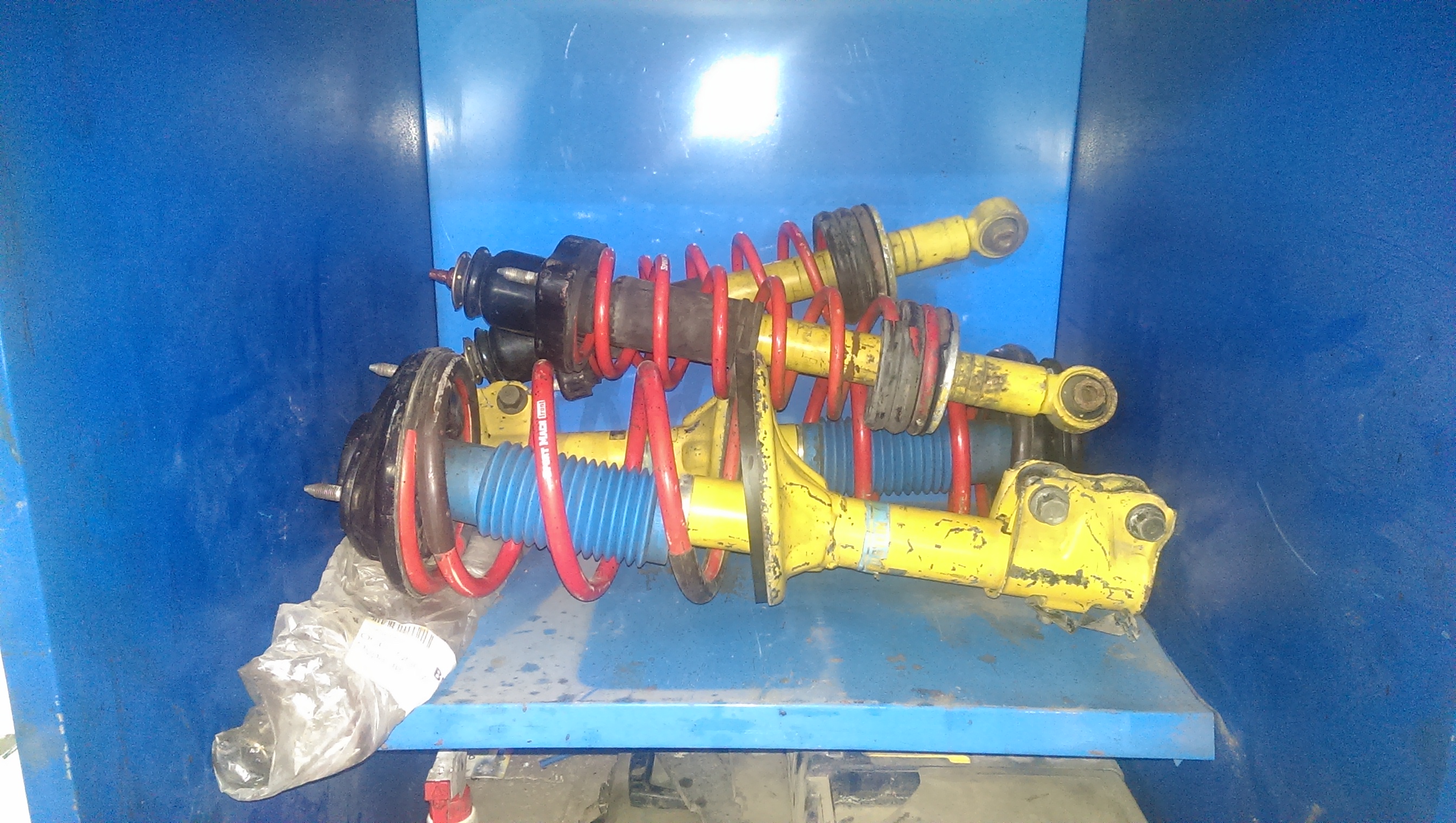

Стойки в синем коробе - это в мусорном баке? ))))))
это стол с полкой под ним
