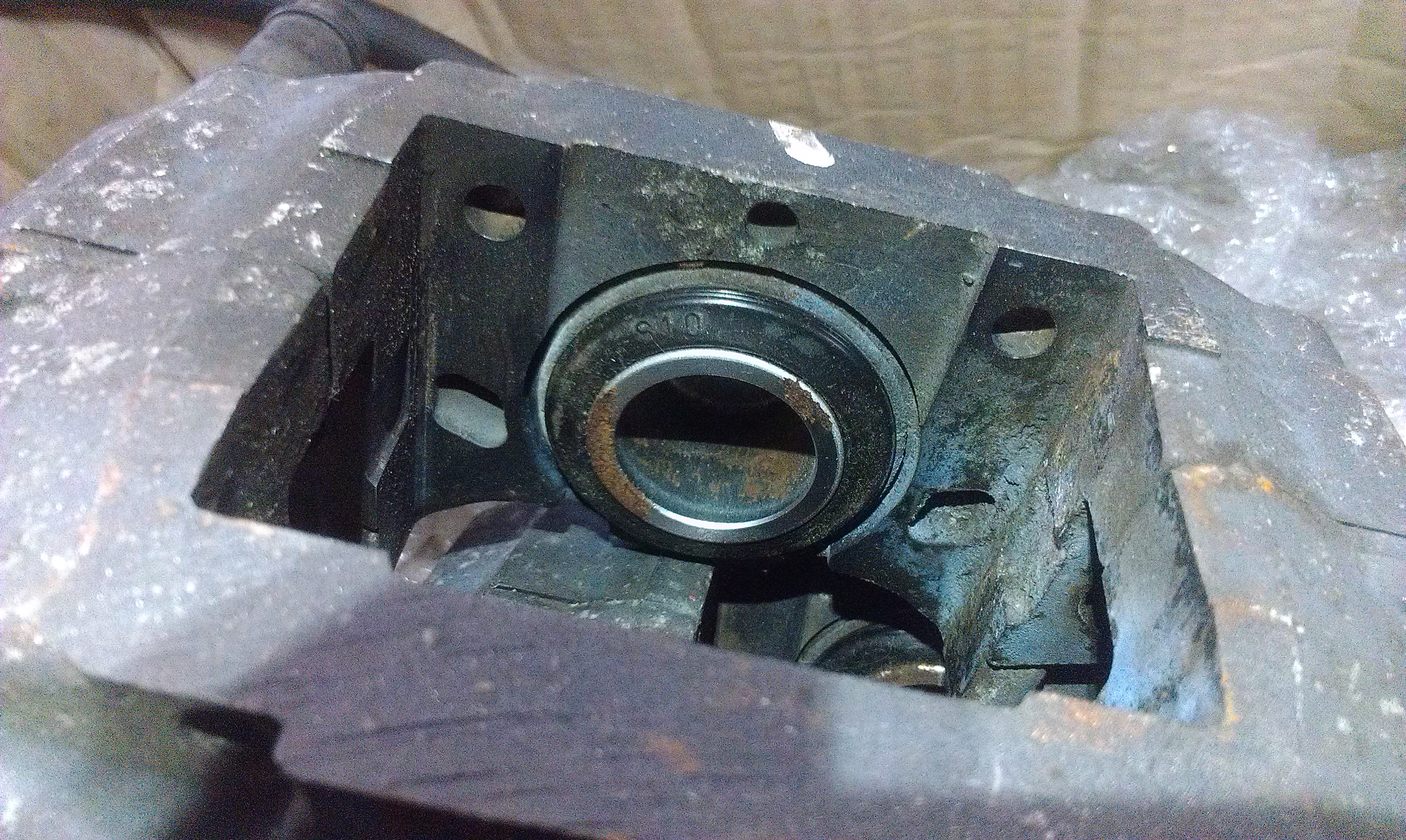

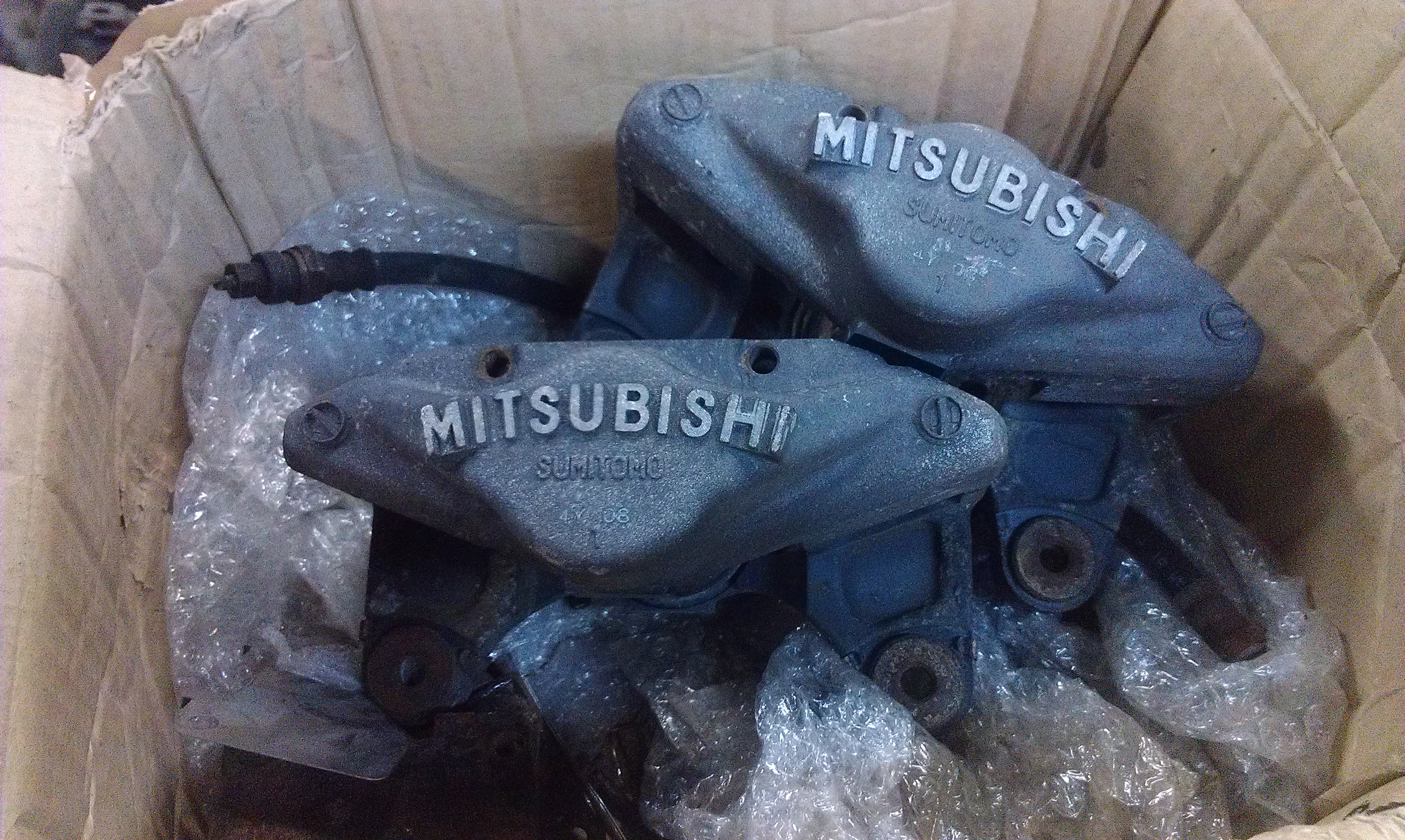

зарал сегодня у токаря задние щитки от галанта, расточеные и пересверленные под нашу цапфу. буду ставить гто задние :)
а вот и сами гто, состояние гуд! думаю покрасить их что ли в какойнить графит... :)

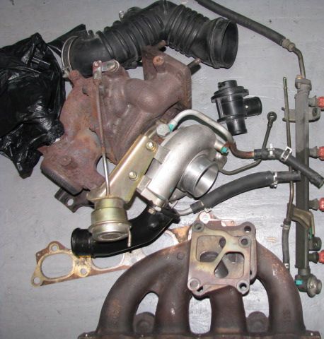

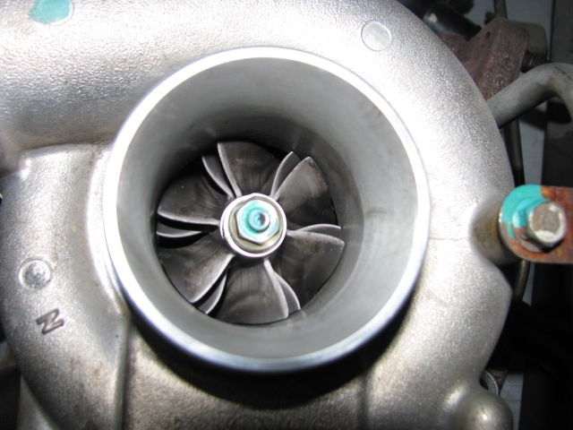

Прикупил по вкусной цене турбокит от гта... сначала стало подозрительным, что продавец так легко согласился скинуть ценнег почти в два раза за барахлишко, поэтому попросил Игоря igor897 из Хабаровска, что бы он сгонцал и поглядел и если всё ок, то выкупил, да и отправил мне :)
Из этого комплекта взял всё, кроме рампы с форсами и байпаса, т.к. это всё уже давно есть :)
кит
Ну и крыльчаточка.
крыльчатка
Всё приехало Автотрейдингом за две недели, за доставку 300р вышло.
Обидно только, что штуцер на актюаторе поломанный оказался, во время транспортировки надломился :( но ничего, припаяем и проверим всё. Турбина в идеальнейшем состоянии по люфтам и крыльчатке.
Скоро приедет фронт кит от эво9 и можно будет ставить всё... а то накопилось барахла много уже :)
Пригляделся только шо к фотке, а пипка на актюаторе кривая, видимо такое продали мне :(
ну да ладно... за такие деньги и так сойдёт, припаяем.

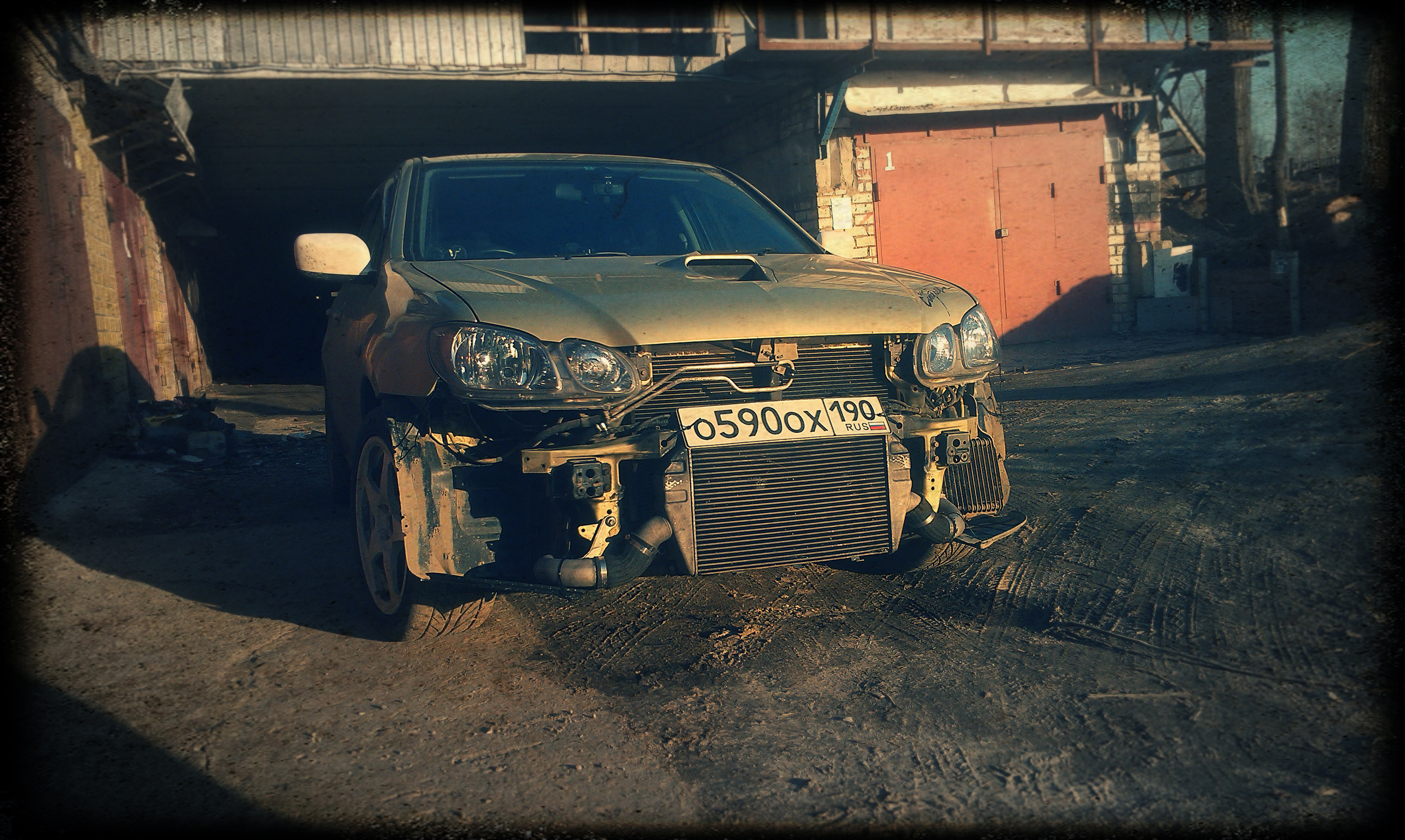

TD05 от эво гта с новым вестгейтом, фронт и пайпинг от эво 9, впускной коллектор от эво 7, рампа хкс с внешним регулятором и форсунки эво. вместо резистербокса впаяны сопротивления на 5.6 Ома по 5 ват.
В данный момент выглядим вот так...
jam airtrek
Завтра в 5 утра уезжаем в Крым, в славный город Гурзуф. После возвращения займусь покраской бампера с юбкой раллиарт и настройкой. Сейчас примерно 1.3 бара, валит ништяк, но на низах туповато очень, надо настраивать :)
