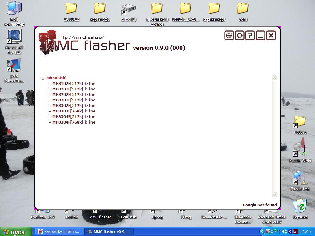

У меня цифры 8202
Щас ноут включу, в ммс флэше посмотрю есть ли там твой проц.
Re: RVR X3
Сообщение KVADRAT » 04 сен 2012, 20:52
если это полный список, то в моем модуле твоего блока нет.
В ММС Флеше мой проц точно есть...
