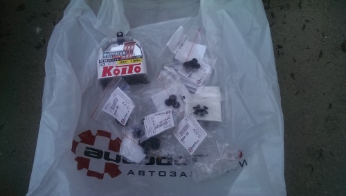

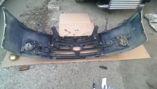

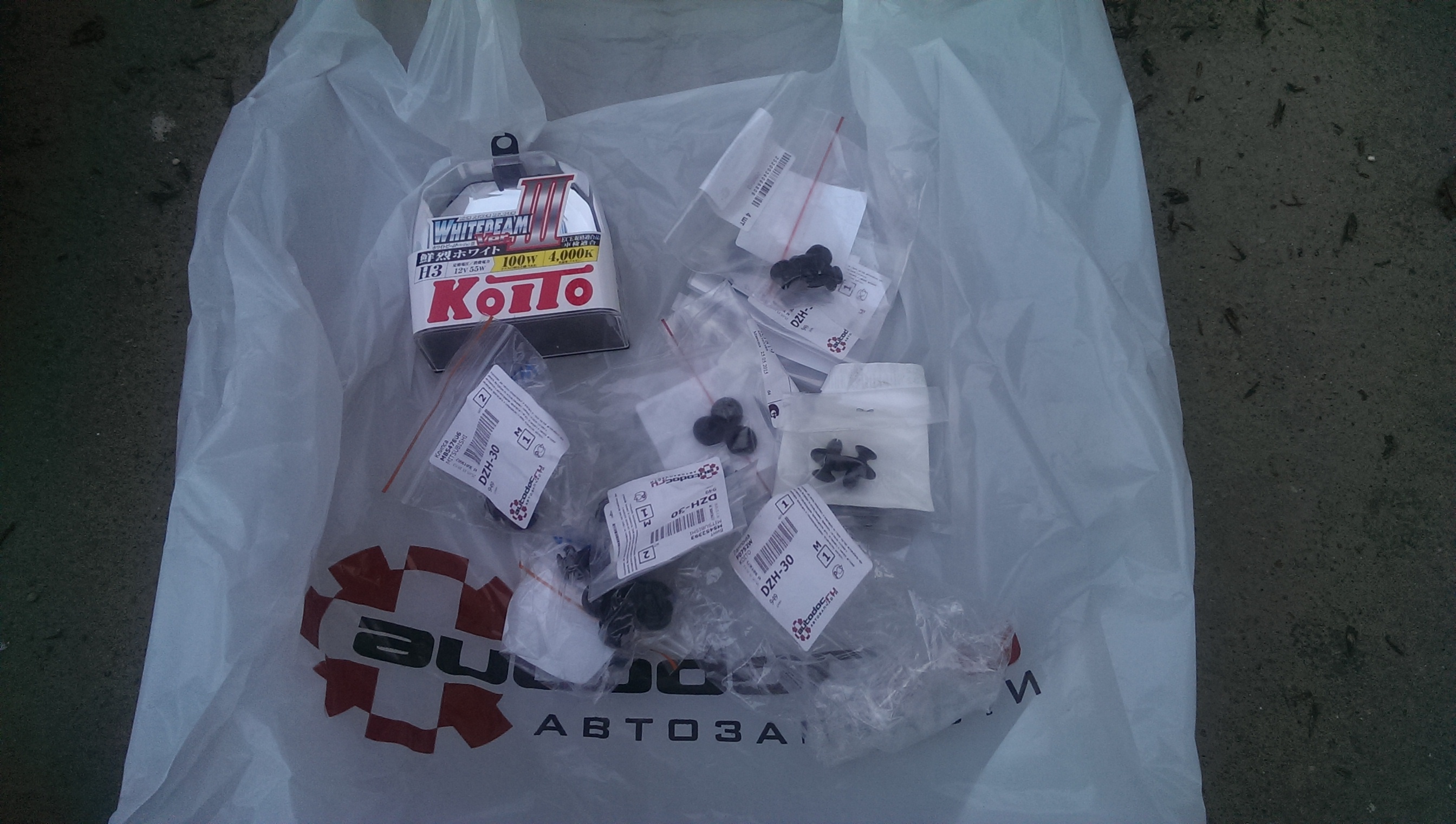

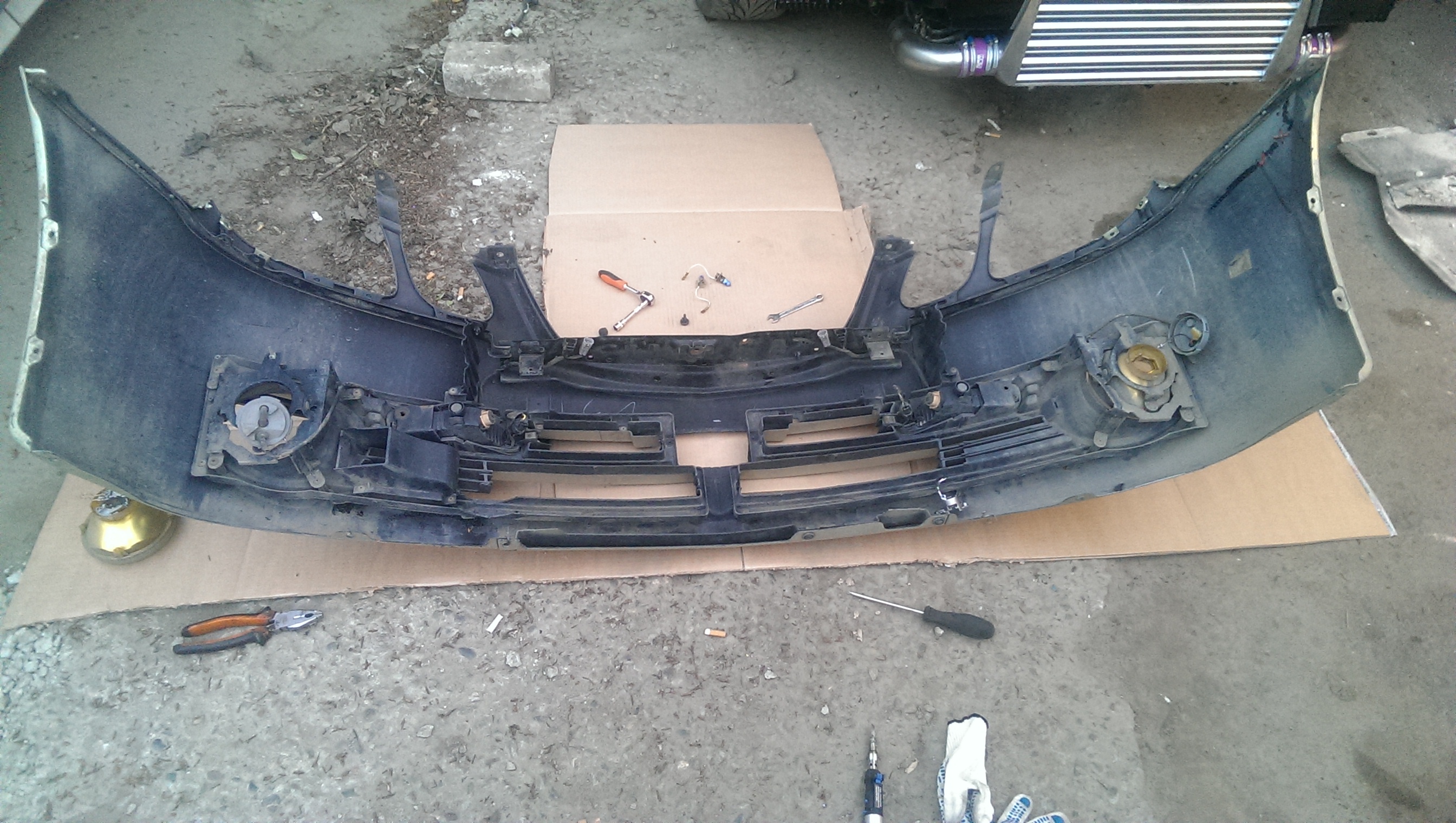

Покатавшись по серпантинам Крыма, перегорела правая туманка... А когда выезжали в сторону дома, то и вторая кончилась, пришлось ехать без туманок, хоть и основная часть дороги была по светлому, кроме последних 400км по М4.
В общем заказал новые лампы които в туманки, но как известно, их хер засунешь, т.к. они жирные, нужно разбирать туманку и пилить посадочное напильником, что собственно и было сделано. Заодно прикупил кучу пистонов на бампер и подкрылки, ну и запаял бампер местами))))
Светят шикарно теперь, лучше предыдущих ламп IPF, что я стырил с распила :D
Теперь одинаковые лампы в ближнем и в туманках.

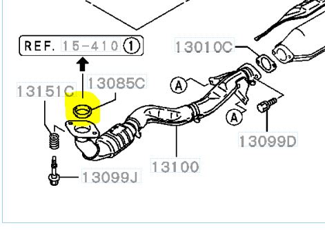

В субботу гонял к Владу, дабы запилить себе выхлоп, как у него, хотел себе гиб на 90° сделать, но Влад помахал перед носом патентом на данную разработку и обломал меня.
А проблема в том, что у меня адский сифон на соеденении между яйцами и даунпайпом, из-за идиотского умлотнительного кольца от инвидиа! Что я только туда не наматывал, и разные термоткани, вместе с пастами различными, пофигу, прогарает и выдувает в трубу :(
В итоге хотел отпилить фланец от даупнайпа, прикрутить его как пологается к яйцам и уже привариться, но стало ясно, что это не поможет.
И тут посетила мысля, почему бы стоковое кольцо туда не прихерачить :D
Но проблема в том, что внешний диаметр идеально подходит под 3" даунпайп, а вот внутренний не налезет на яйца. Пришлось Владу взять в руки шарошку и минут 40 мучить это кольцо :D
Как итог, после 20-ой подгонки кольца, оно налезло, всё было прикручено и победа, тишина полная, даже намёка на сифон нету :P
Короче респект Владу и его шарошке :D

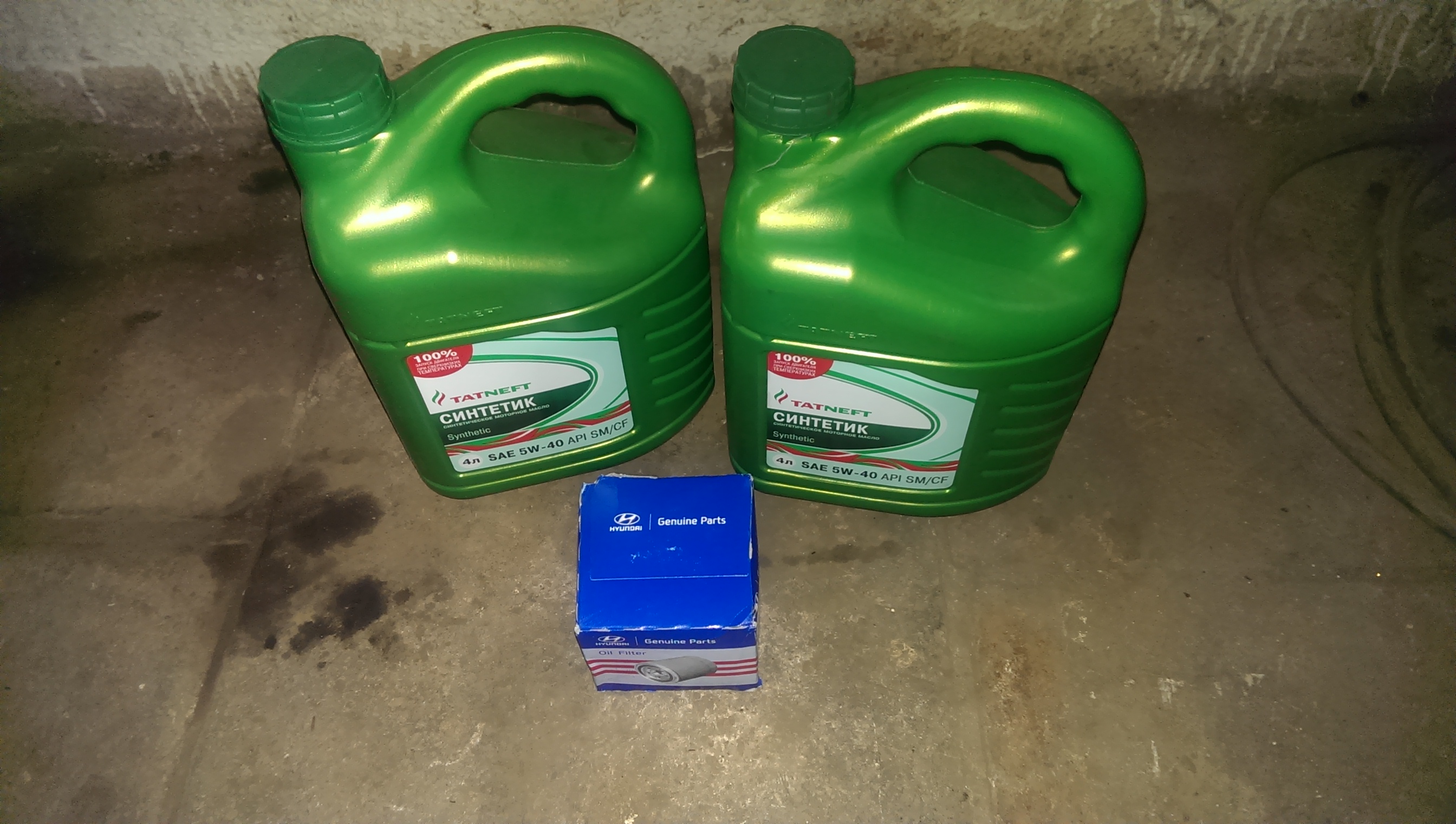

Ну и заодно масло махнули в движке, а то 7000км с мая пролетели незаметно быстро, всё же поездка в Крым была :)
Залил опять всё ту же Татнефть Синтетик 5W40, но в этот раз без нитрида бора, т.к. он кончился, а я новый не заказал ещё, чёт забыл.
Зато мне на халяву прислали присадку i-magnet, типа акция была, посмотрим, почую я какой-то положительный эффект от неё или нет :D
Нищеброд расходка, российское масло и хундай фильтр
