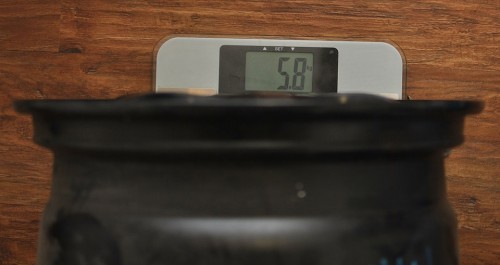

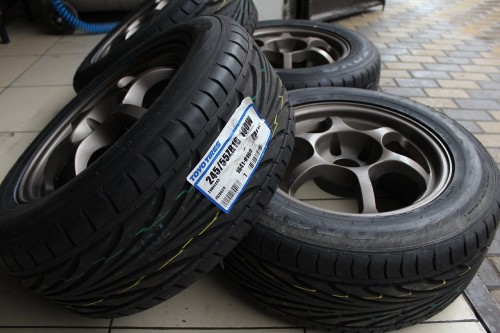

Black Racing PRO N1 16x8JJ PCD 5x114,3 OFFSET 35 - 5,8 кг
Toyo Proxes T1-R 245/55 ZR16 100W
облегчились + резя под зацеп, а то старая буксу давала на старте даже с ненастроеным лаунчем немного +1,5 см добавилось в диаметре относительно прошлого размера, что позволит немного подольше крутить третью и лучше цепляться на старте, плюс вес стал минус 2,8 кг с каждого колеса.
встали блять прям впритык....позже покажу как сидят на треке
Колёса поставил сразу - отбалансировались идеально, грузов почти нет...на обратном пути топил люто - держак ояебу какой...хуярит как приклееная в поворотах хотя +2 было вчера. Понятно что правильные посоны ставят 18шки, но это не наш метод)

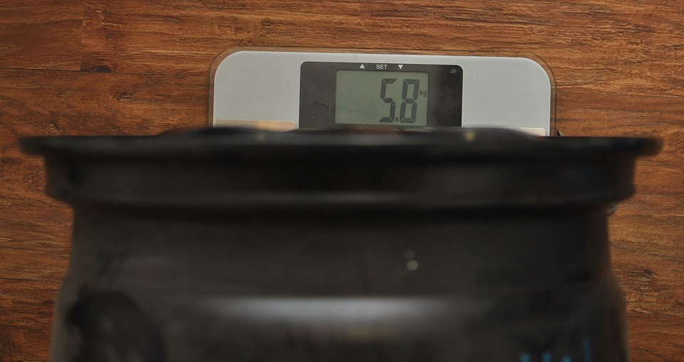

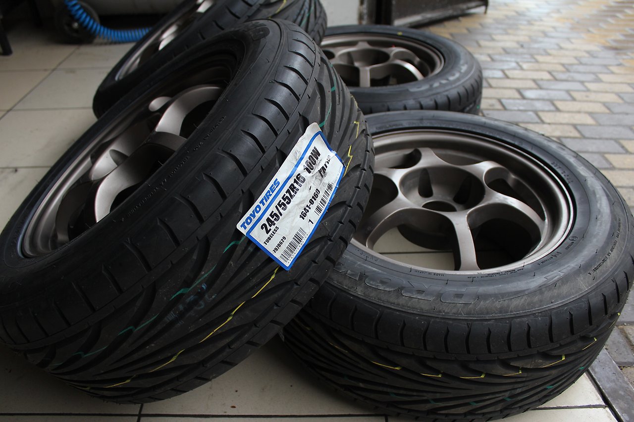

Главное чтоб привода теперь не повылетали на старте
