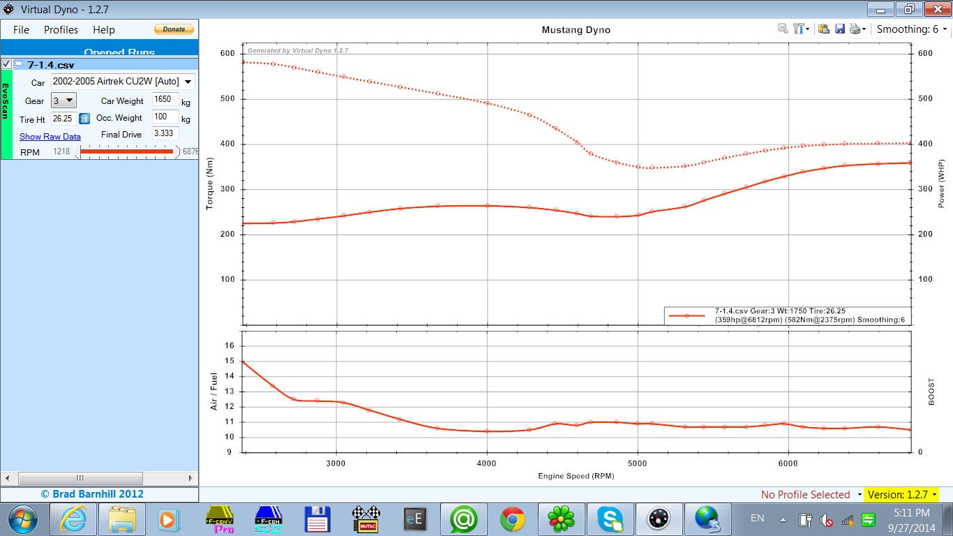

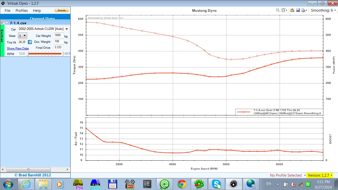

Дунул ща полтора очка (думал усрусь со страху)...скинул лог Шоте...интерессно чо там)
ланч норм раздувается у тебя с такой турбой?
ланч не пробывали пока, но вообще турбос быстро спулится
Быстро - это с 4000 х?
михаил82 писал(а):Дунул ща полтора очка (думал усрусь со страху)...скинул лог Шоте...интерессно чо там)
ничего особенного пока - 372 лс на колесах
по ходу шток актуатора сильно раскручен - наддув наверху сильно падает
