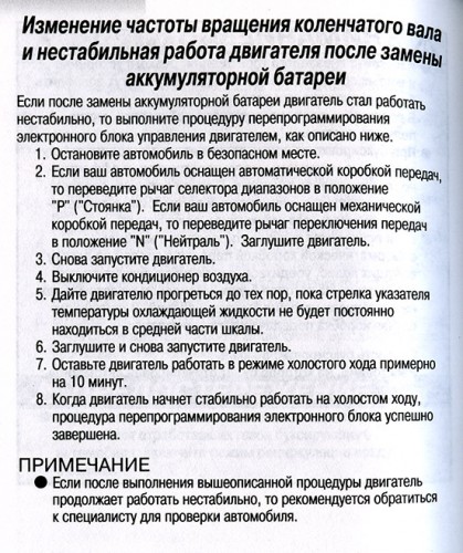

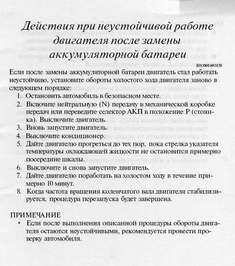

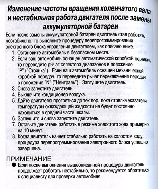

Шота, ты то тоже от кого-то услышал! Из мануала по АУТУ )))))))
Явно не от японцев!
Почитайте по этой же ссылке что Петрович пишет!!!!!!!!!!!!!!!
ЕЩЕ РАЗ ПОВТОРЮ ОБУЧАЛ ИМЕННО С ВКЛЮЧЕННЫМИ ПОТРЕБИТЕЛЯМИ!
ЗА ДВА ГОДА РАЗ 100 ОБУЧАЛ, И ИМЕННО ТАК!

В Мануале нет пункта о включении всех электроприборов... То, что делал ты не означает, что это верный вариант.

Давид, ты че реагируешь то так неадекватно? Новопасситу мож, не? Если ты так делал 100 раз, то это не значит, что так правильно.
Вот по краней мере два скана из разных мануалов. И где тут написано, что нужно все потребители включать? Наоборот написано выключить кондиционер

Иди лесом!!!
Я всегда делаю именно так как описывал, все отлично!
Ибо когда ты обучаешь без нагрузки, потом едешь и включаешь кондей, переводишь обдув на лобовое...то обороты сразу проседают!
А если обучать с нагрузкой, такого не произойдет!
Конечно если ты уже проехал 50-100 км, а потом включил доп мощьый потребитель, то пох, ибо все уже 100 раз обучилось без твоего ботанического участия!
Есть еще одна схема, и она тоже приемлема!!!!
ПРОГРЕВАЕШЬ АВТОМОБИЛЬ
СКИДЫВАЕШЬ КЛЕММУ НА 1-2 МИН
ОДЕВАЕШЬ КЛЕММУ
ВКЛЮЧАЕШЬ ЗАЖИГАНИЕ НА 10-15 СЕК ЧТОБЫ ВСЯ ЭЛЕКТРИКА И РЕЛЮШКИ ЗАРАБОТАЛИ, ПОТРЕЩАЛИ...
ВЫКЛЮЧАЕШЬ ЗАЖИГАНИЕ
ЗАВОДИШЬ АВТО БЕЗ НАГРУЗКИ И ПОСТЕПЕННО ПРИБАВЛЯЕШЬ ПОТРЕБИТЕЛИ СВЕТ, МАФОН, КОНДЕЙ....
И ЭТО НЕ ТОЛЬКО НА ТРЕКЕ В КОТОРОМ ТЫ СЧИТАЕШЬ СЕБЯ НЕВЪЕБАТЬСЯ УМННЫМ, ЭТО НА МНОГИХ АВТО ГДЕ ЕСТЬ РХХ
ТАК ЧТО НЕ НАДО ТУТ ЧЕСАТЬ!!
ТЫ Б СНАЧАЛА ПОПРОБОВАЛ РАБОТАЕТ ПРЕДЛОЖЕННАЯ СХЕМА ОБУЧЕНИЯ ИЛИ НЕТ, А ПОТОМ ВЫПЕНДРИВАЛСЯ!!!!
