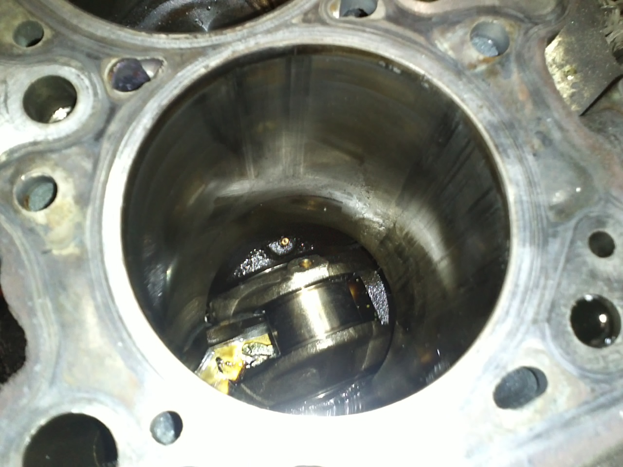

Белгородский душитель.2-е Куни 19Т задушил,теперь душу ТД-05

Бедновато?! Как же некоторые на нашем моторе на 11.5, 11.7 мочат и не жалуются.
Сейчас у меня нихера не позднее зажигание. Ну и нихера не люто раннее.
сенсор стоит в своде 4го и 1го если память не изменяет.

а ты марку масла не менял в последнее время?

georg1970 писал(а):а ты марку масла не менял в последнее время?
нет. только 5-50 мобил

Re: Белгородский душитель 2-х Куни 19Т
спасибо ром.
смотрел я двиги в сборе. более менее от 90-100т.р. какая гарантия что он отходит хотя бы полтос.
а найти реально в идеале со всем навесным (т.к. у нас разное) за 80-90 нереально.
даже отдельно низ не станет болт он. разные крепежи, кронштейны.

егт не панацея же, че на него смотреть все время, залил плохого бенза, воздух холодный, вот и прихватило в районе клапанов впускных, а в выхлопе то уже подостыло, тк преждевременное.
если рассматривать контрактник, то только с эво, не смотри на аут-трек моторы, в этом смысла нет, их все равно перепотрашивать. в эво моторе есть плюс - надежности в нем больше и можно просто ставить не перебирая, и тебе его хватит на первое, а может и не только, время(ну это если повезет и мотор живой будет, ну а если нет то все равно перебирать))).
брать мотор от трека/аута нет смысла -у тебя уже есть один. отремонтировать можно и ездить будет так же. в твоем случае еще все не плохо - постель и колено целые, на крайняк может только гбц шлифануть придется.
зы маслонасос в любом случае менять.

870-880С. Варнинг на 900 стоит. Не надо говорить что это очень дохера, на таком егт 2 года отъездил. Даже где то год назад, одно время на валилове егт 900 было.
Т.е. если бы сенсор поставил в четвёртый (как мне порекомендовал в своё время Шота, за что ему спасибо за совет и за установку Костяну) то по факту на постоянке ты ездил с темпером 900 в четвеёртом а иногда когда на своде было 900 в четвёртом было наверное под 950! Если для эво кишков вроде это допустимо кратковременно, то для нас по моему это уже перебор.

Снилось, не снилось. Эво движке снилось! Не снилось это ковке! Я 80 тыщ проездил с егт под 930-950 при педале в пол. И это не на 4ом, а на первом ранере. И при этом я даже на 95 топил частенько при смеси в 11.5. Аларт там был только на 1000 и тот орал изредка.
Ps данный опыт не повторяйте, не дай бог бахнет я еще виноват буду
Pss мотор взорвался?? Стоковый мотор с пробегом 140 тыщ, который уложил как минимум три турбы???? Нашли блин проблемы: егт , смесь.... Ему без этого пора уже в утиль.
Мишань, не ссы собирай и дуй заново.

ну там я так понял перегрев движки

сдается мне и турбины от перегрева дохли...
