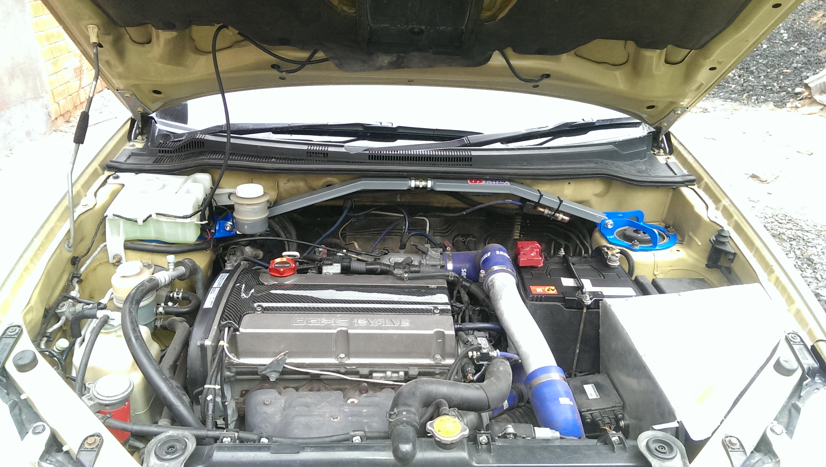

Приехала распорка, прикрутил сразу же :)
Пришлось снять маслопомойку, т.к. ставить её некуда теперь, что-нибудь потом придумаю...

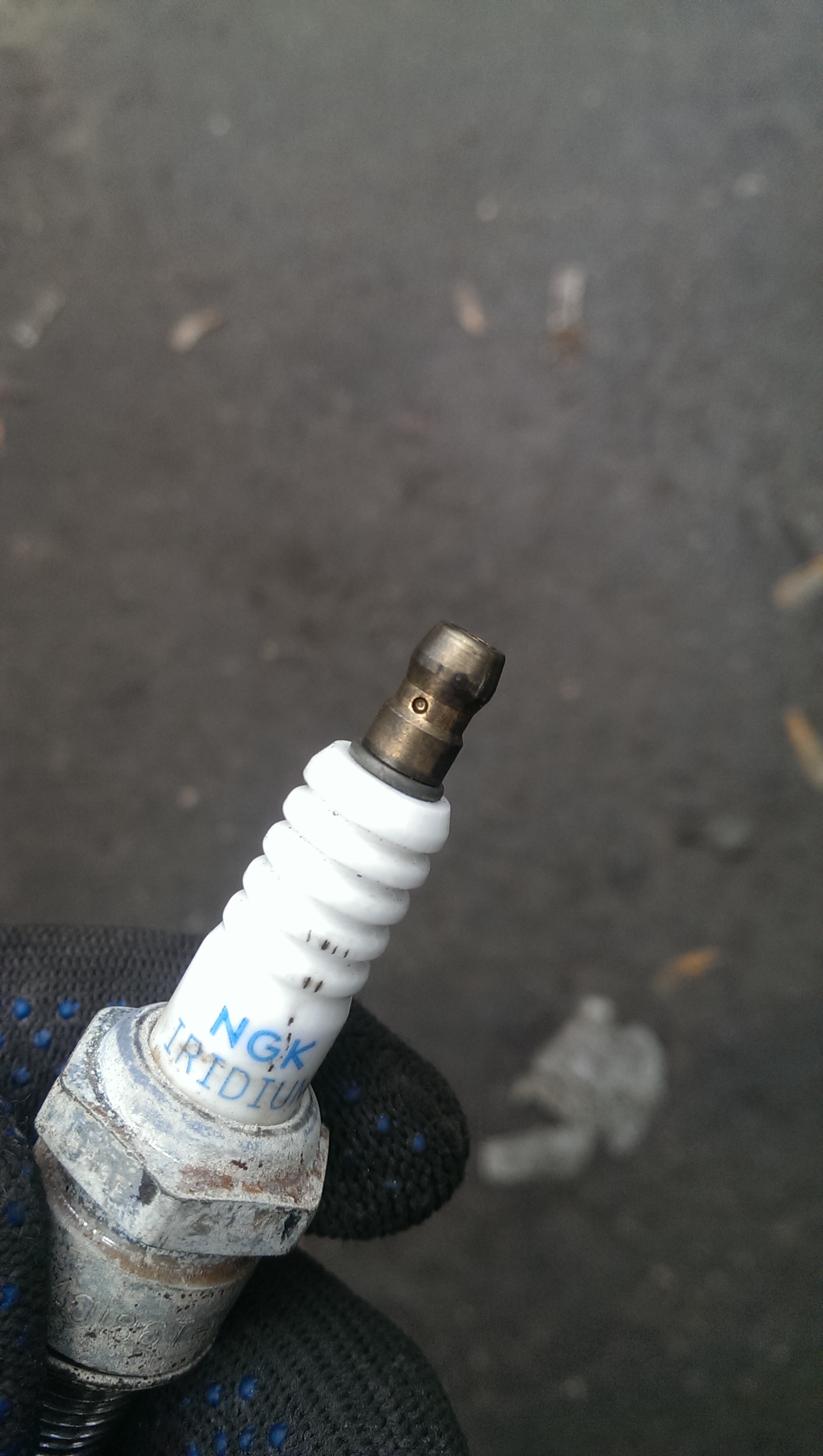

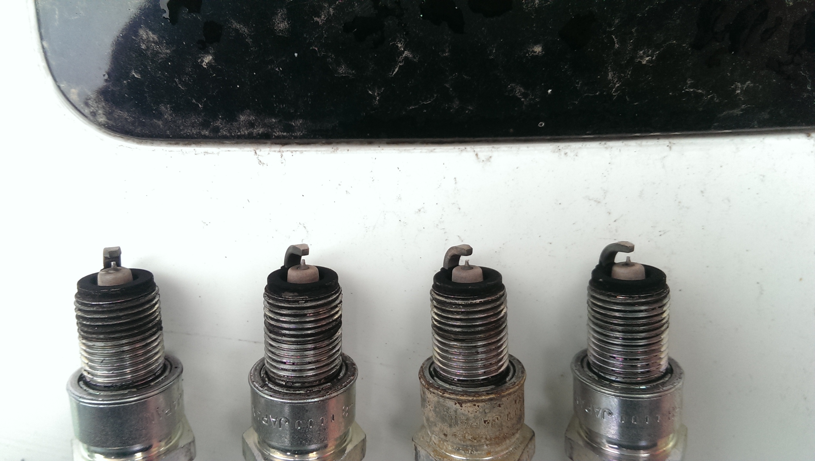

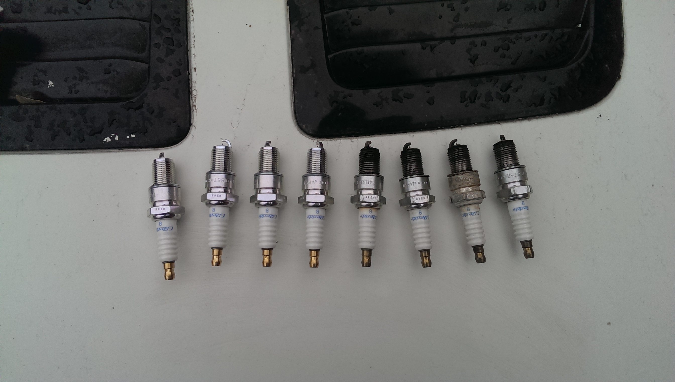

Замерил компрессию, во всех горшках 11.3, ровненько :)
Поборол проблему детона и хлопков в выхлопе, оказалось, что это были пропуски, которые почему-то пропадали после 4000 оборотов, колдовство!

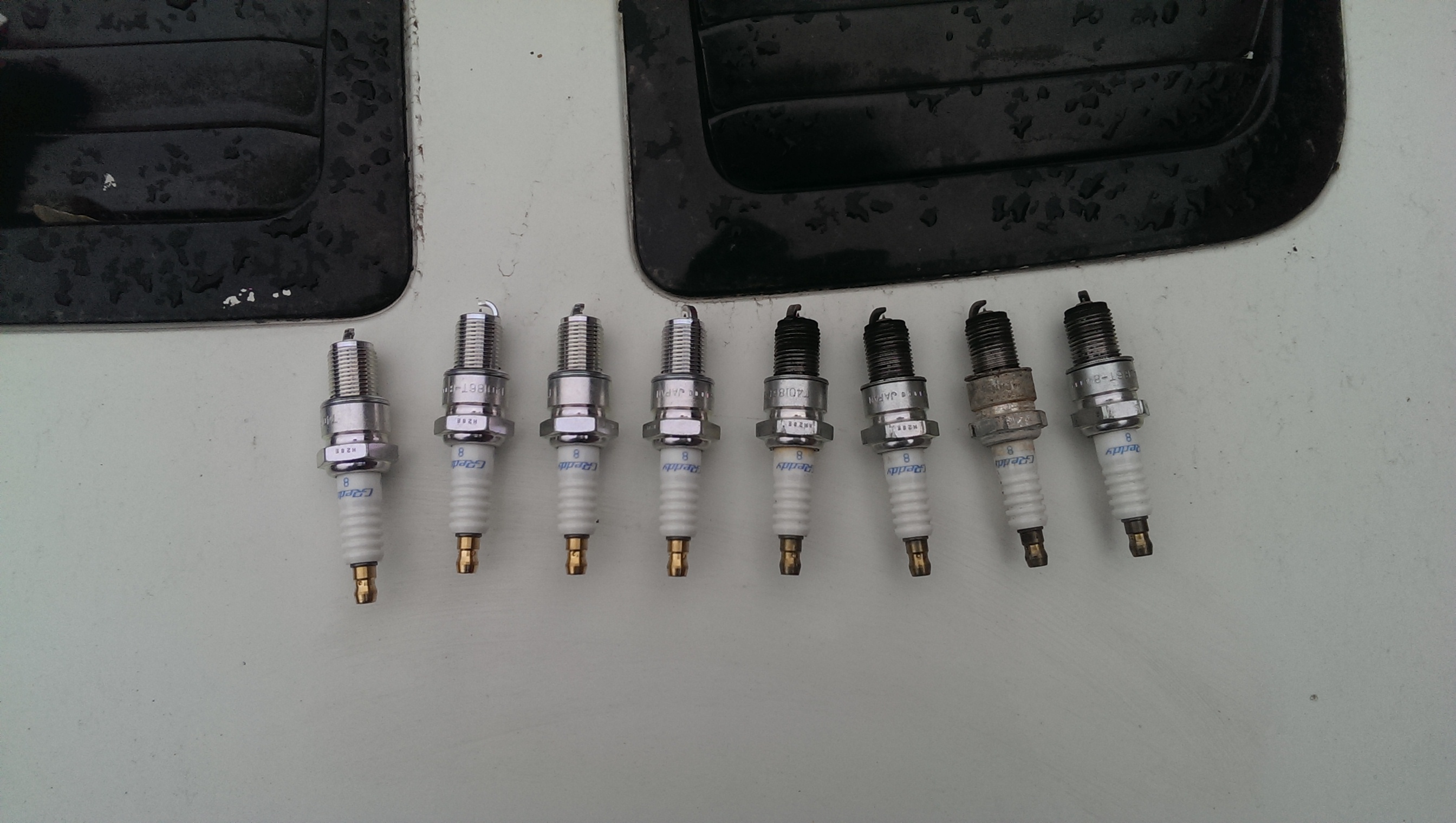

В третьем горшке свеча оказалась очень странная, какая-то окисленная, изолятор с чёрными пятнами нагара и на медной бабышке следы поджарки :D
новые и старые
из третьего горшка
электроды
Теперь всё гуд, валит ровно и плавно, можно дальше настраиваться, а то Шота мозги вскипятил себе, откуда детон и почему не едет.
Надеюсь расход упадёт, а то из-за этой проблемы он в последний раз аж 32 литра показал :x
Сообщение t527rus » 06 окт 2014, 02:22
Провот с 3-го цилиндра в помойку.Если присмотришься-увидишь след прогара по резинке наконечника.

ну я так и сделал)))

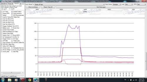

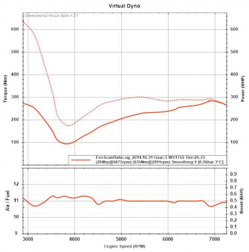

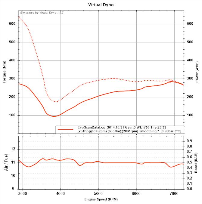

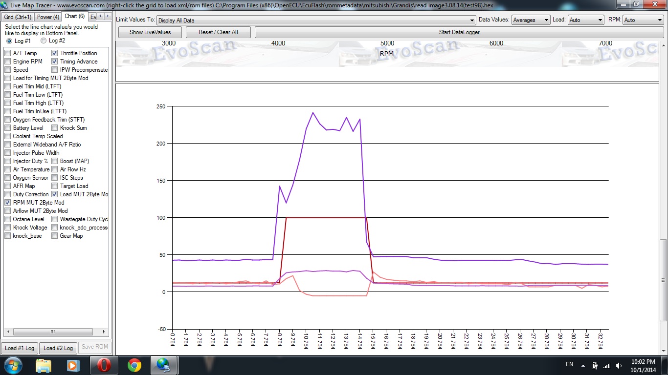

Сообщение jam » 31 окт 2014, 14:23
С помощью кулмена разобрался с виртуал дино, знаю, как эта шняга теперь работает :D
Вот утренний график, АИ95, в процессе настройки. Шота колдует :)
буст 1.2 бара всего.

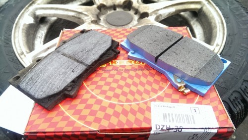

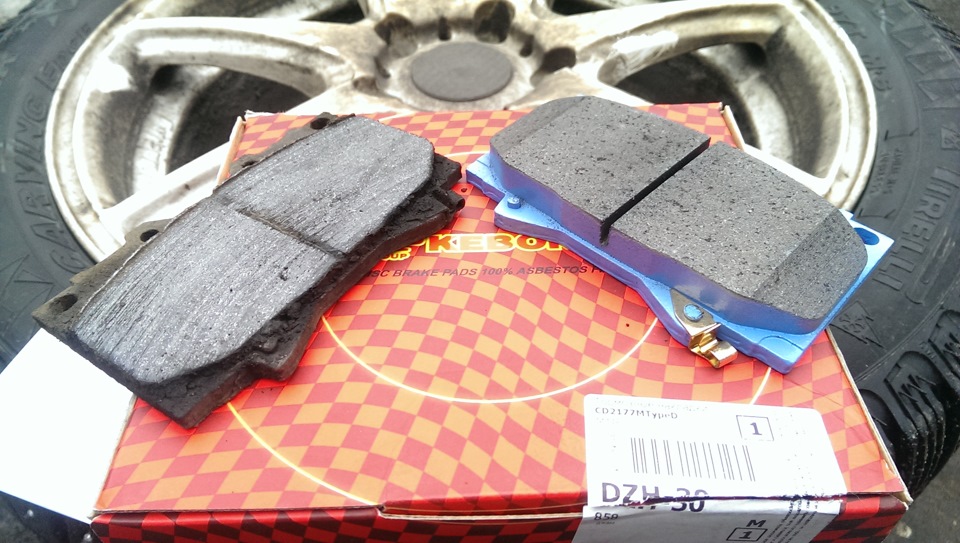

Передних колодок хватило на 11000км, не плохо, учитывая, что спереди стоят злые диски с насечками и перфорацией. На них можно было ещё спокойно тыщёнку-полторы откатать, но решил не рисковать, т.к. загубить диски ценой в 50 косарей… я бы потом себе такого не простил :)
Колодки опять MTP Kebono Type-D, зарекомендовали себя с наилучшей стороны.
Но, т.к. данные колодки идут под тойоту ленд крузер, то мне они так просто не встают, слишком жирные… пришлось их на точильном камне сточить примерно на 1-1.5мм каждую, что бы поставить с противоскрипными пластинами.

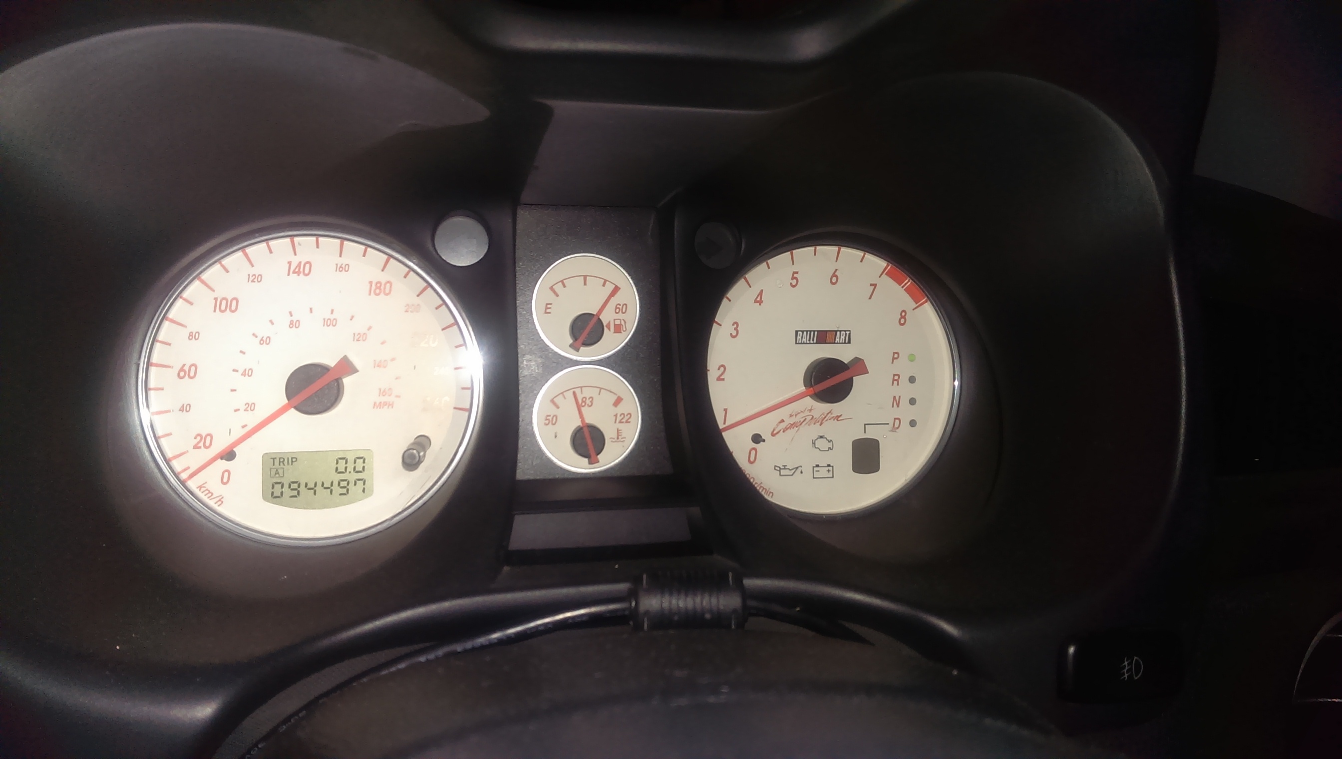

Отжал у митяя приборку с распила, как обычно, пока он не видел :D
Скажу честно, мне почему-то не нравилась она никогда, а тут подержал в руках, покрутил, воткнул к себе, увидел как прикольно светится, влюбился :character-cookiemonster:
Теперь нужно что-то придумать с пробегом на драйвнотсе, т.к. я туда все заправки записываю, а на родной приборке пробег практически 222ткм уже.
Сообщение В888МВ96 » 30 янв 2015, 22:04
пробег подкорректировать 5 мин
Сообщение jam » 30 янв 2015, 22:05
не знаю, как это делается))) да и увеличивать не хочется, я бы наоборот уменьшил)))

jam писал(а):Но, т.к. данные колодки идут под тойоту ленд крузер, то мне они так просто не встают, слишком жирные…
Ты, видимо, взял колодки под 100й крузак?
Сообщение jam » 31 янв 2015, 00:20
Именно, это уже третий комплект. Они жирнее, и выше, полностью поверхность тормозного диска используют, а не как родные или от субаря... я в том году выкладывал фотки для сравнения, колодки от субаря, гто и крузака.

Сообщение VVV » 31 янв 2015, 22:50
VVV писал(а):Ты, видимо, взял колодки под 100й крузак?
Jam писал(а):Именно, это уже третий комплект.
А надо брать от 80-ки.
Сообщение jam » 31 янв 2015, 23:41
autodonor52 писал(а):Спасибо! я на всякий случай переспросил, а-то вдруг это из-под тампаксов коробка.
интересно, их реально без противоскрипных пластин в суппорт засунуть без доработок? покататься месяц, потом и пластины засунуть?
без пластин тоже могут не влезть, но не вижу проблемы, что бы на точильном камне сточить колодку на 1мм
покажешь мне на 80 тайпд?
Сообщение VVV » 01 фев 2015, 00:27
jam писал(а):покажешь мне на 80 тайпд?
Да нивапрос: CD2117MTYPED
