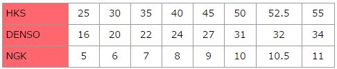

компрессию мерить надо.
свечи минимум восьмёрки на такую мощу нужно!!!
я уже попал разок с шестёрками...
Сообщение михаил82 » 21 сен 2014, 21:13
Свечи новые хкс м40g это и есть по моему восьмерки. Какие еще поставить? Я их поставил вместе с мотором, то есть они новые.

Сообщение jam » 21 сен 2014, 21:27
Да, и правда восьмёрки... но выглядят они как-то ничтожно, по сравнению с гредди. Делаю вывод по твоим фоткам и по своим гредди, которые тоже 8ки.
Может быть надо было на этот мотор другую серию свечей брать? http://www.hks-power.co.jp/en/product/p ... .html?13.1
