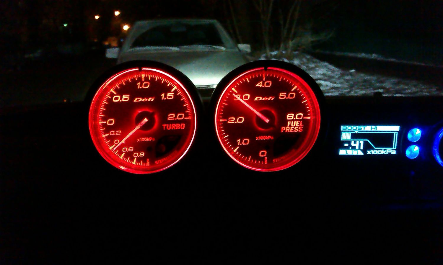

Серега а че такая давка топлива то дикая?
Сообщение C00LM4N » 25 дек 2013, 21:59
А на сток регуляторе примерно так же было. Может чуть меньше.
Двумя датчиками проверял - оба одинаково показывают.
После прогрева поменьше становится.
Сообщение partizan55 » 25 дек 2013, 22:05
ну вот у меня сток регулятор, тока насос не сток, чета разница афигеть какая, я вот только завел и сразу зафотал, завтра после ночного простоя еще раз сфоткаю.
Сообщение C00LM4N » 25 дек 2013, 22:18
У меня вроде было около 3.5 на сток регуляторе на холодную.
А в пробках в жару падало до ~2.8.
Сообщение kirill86 » 25 дек 2013, 23:59
Потому что разряжение больше стало из за валов, вот и давка топлива стала больше, предположение
