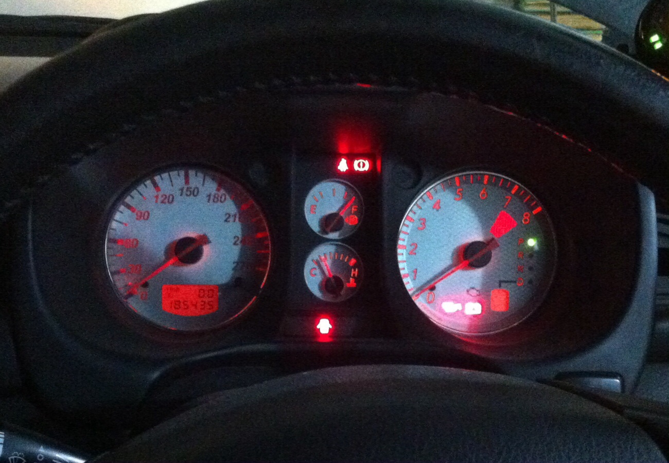

И похуй что дымит и детонит....зато приборка на 270
и стрелки на Нулях )))
Я покатался - всё работает.

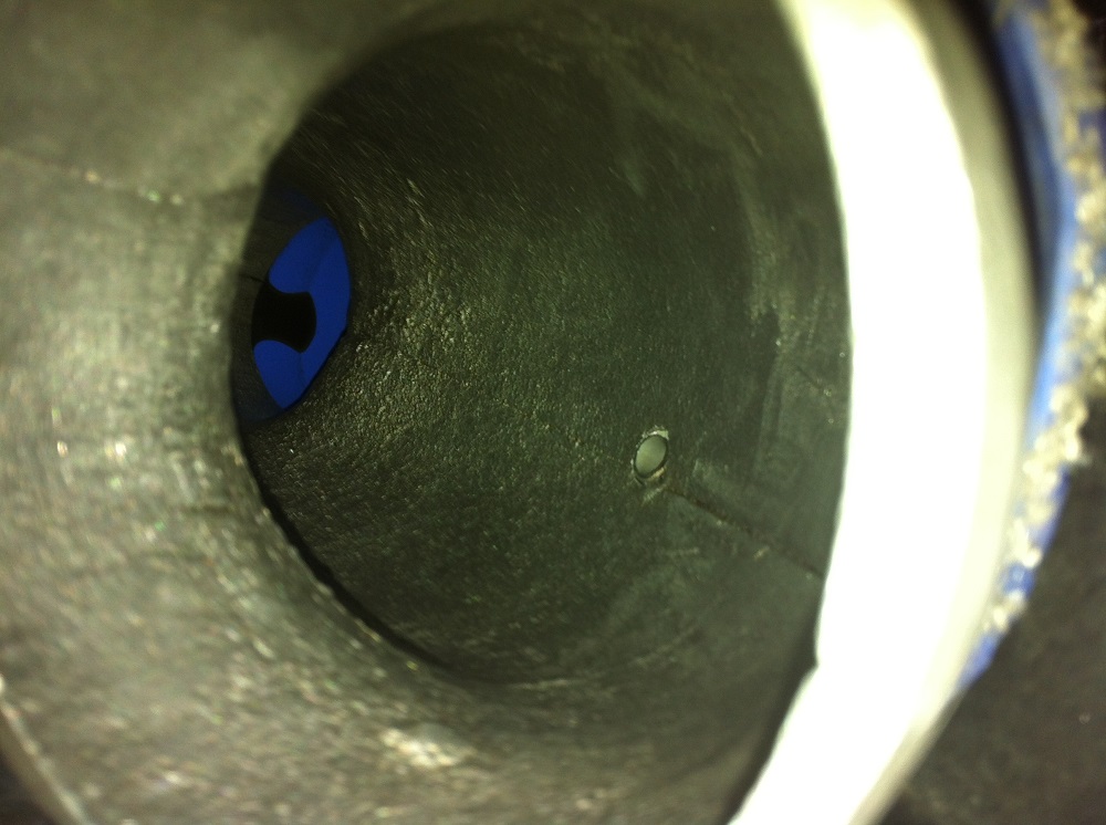

Сегодня подошел думаю дай гляну чо как проверю чо со впуском...не появилось ли масло - скинул маф - посвятил в пайп турба-маф....появилось
Вопрос первый:
Могло ли допустим с байпаса остатки масла или с дросселя с коллектора там незнаю с разрежения или с турбы мож какие остатки или с выпуска както через горячку задуть во впуск ? масло просто уж больно тёмное, когда я первый раз его там видел оно было прозрачное, а щас тёмное...хотя и в самом моторе тоже немного потемнело уже....кароч пока не могу понять , если варианты выше отпадают то проблема с маслом во впуске не побеждена( Жду комментарии..

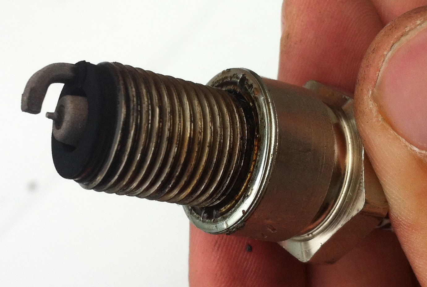

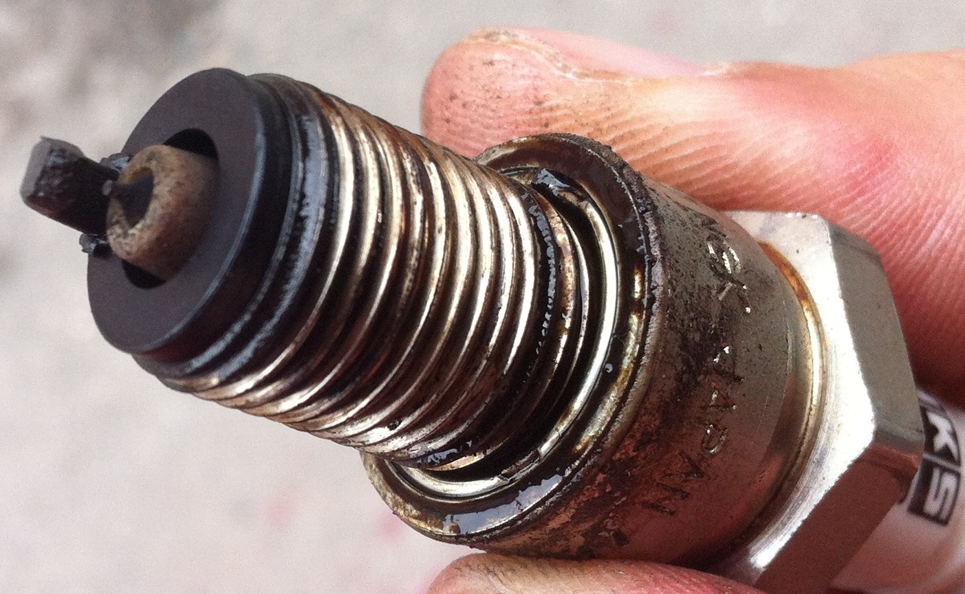

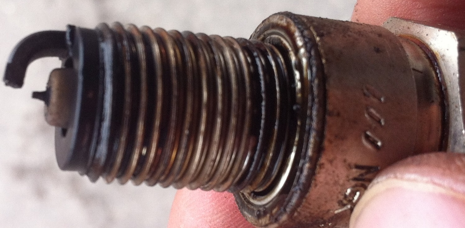

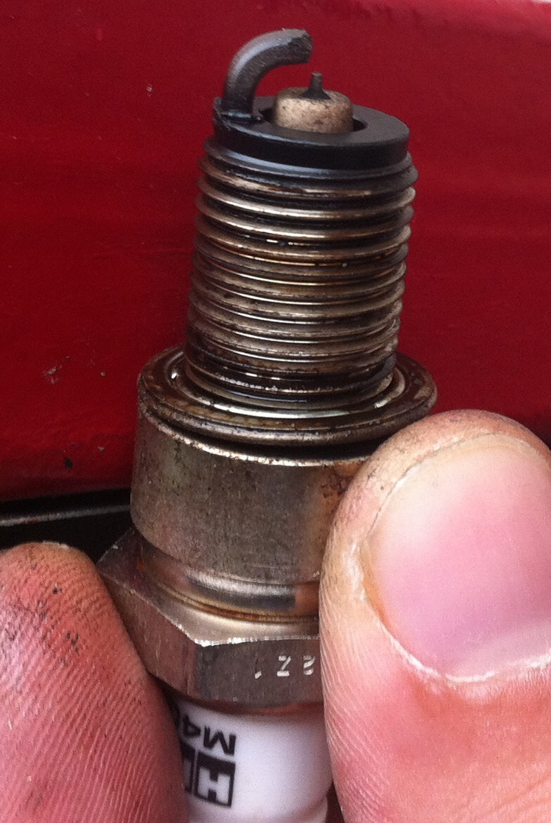

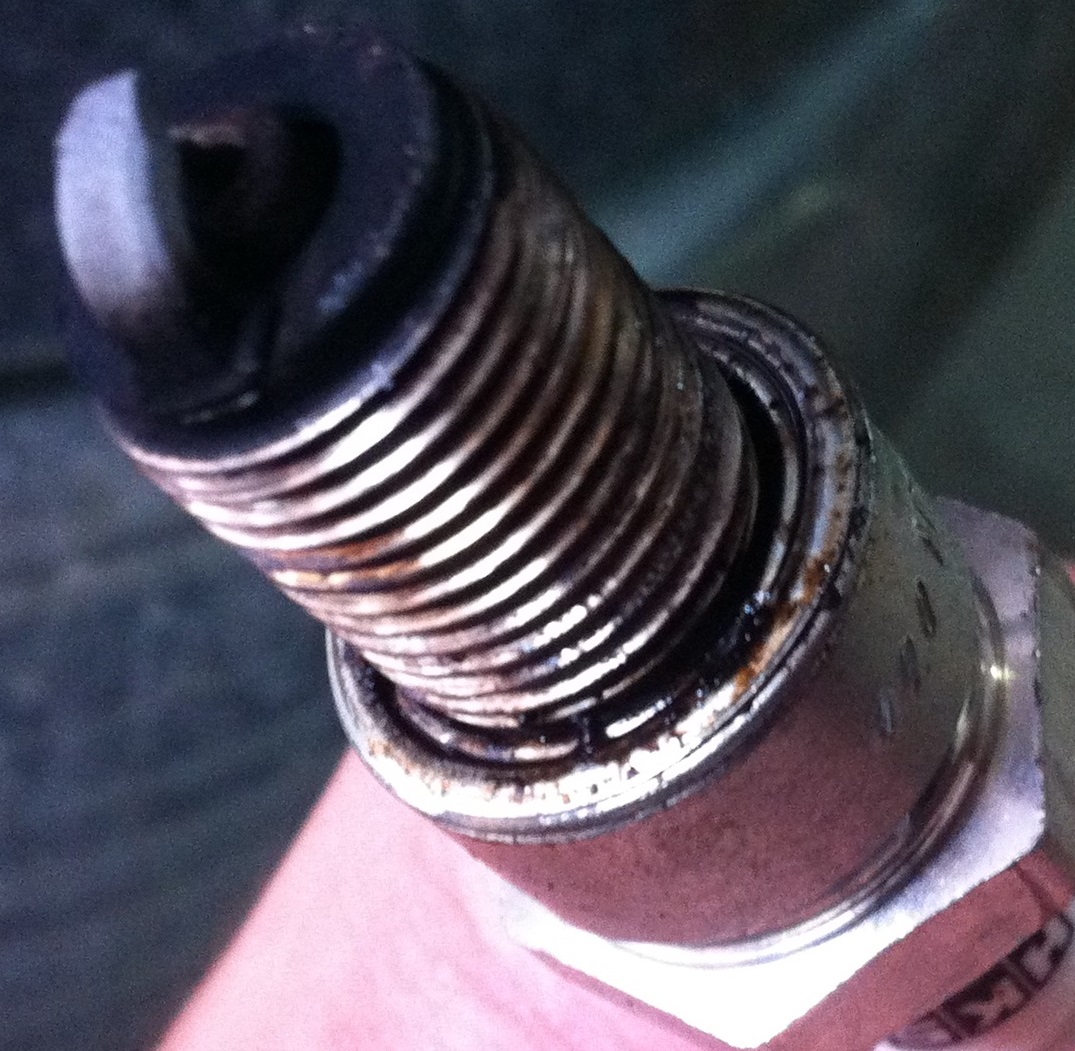

При снятии свечей во втором и третем горшке на дне блестела масляная плёнка и сами свечи в месте уплотнителя-шайбы и рядом на резбе имеют масляные следы (видно на фото)... Не взаимосвязано ли как то это с тем что масло во впуск кидают? Не могут ли маслосъёмники пропускать? Или это как то связано с третьей проблемой и третим вопросом:

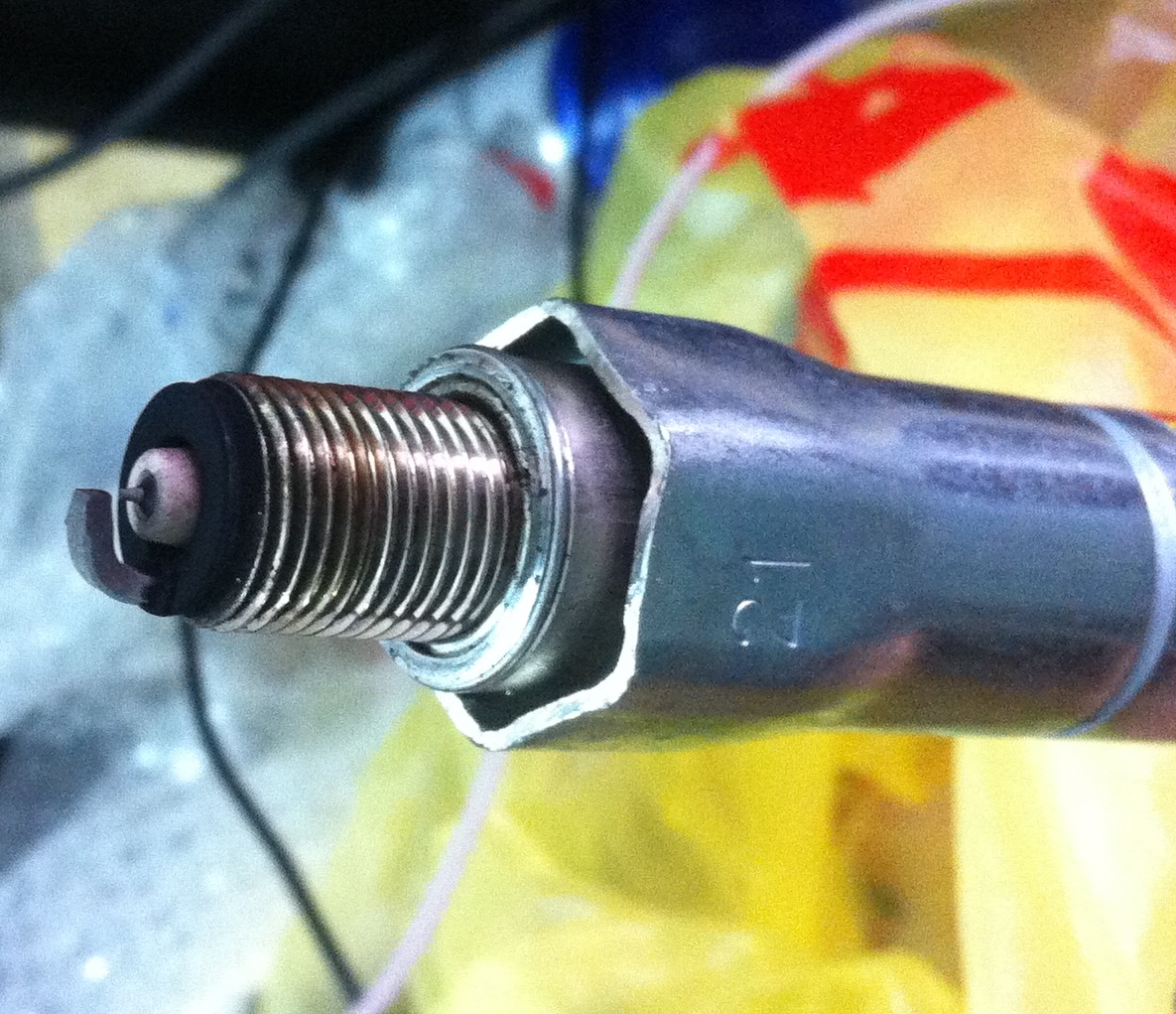

Вопрос-проблема третья - Во втором горшке сдуло часть электрода на свечи - см.фото.....вот она причина детона. Ок, свечу я поменял на такую же ХКС м40G....вопрос.... может этот кусочек свечи чо намутил мне что у меня масло во впуск кидает или пока не стоит увязывать эти вещи?

Вопрос первый:

михаил82 писал(а):При снятии свечей во втором и третем горшке на дне блестела масляная плёнка и сами свечи в месте уплотнителя-шайбы и рядом на резбе имеют масляные следы... Не взаимосвязано ли как то это с тем что масло во впуск кидают? Не могут ли маслосъёмники пропускать?

Хотя ща смотрю...походу не масло это а бенз наверное на конце свечей из третего и второго горшка бензом наверное заливало, поэтомо немного блестит...хотя я хз...на шайбах уплотнительных точно масло...

Мишаня, я понимаю твое состояние, но ты логику-то не выключай.
Как тебе масло из выпуска через горячку во впуск попадет?
И как тебе через маслосъемные колпачки и цилиндр масло попадет к уплотнительному кольцу свечи?
Если свечи не поливали сверху маслом и не закручивали от руки, значит масло попало через прокладки свечных колодцев. Также его могло оттуда давить картерными газами.
А вот почему от свечей куски отваливаются - хороший вопрос. Если у тебя не адский детон со звоном в ушах, то может быть свечи-таки говно?
Масло может попадать к уплотнительному кольцу свечи, к нижней его части, т.к. данное кольцо имеет округлую форму по бокам и если масло присутствует в камере сгорания оно и будет на уплотнительных кольцах свечей. А вот как оно туда попадает, это уже вопрос: или через поршневые маслосьемные кольца или через маслосъемные колпачки клапанов, а осколок свечи мог сделать что угодно, у меня на моцике стопор вылетел поршневого пальца, ну да же не стопор а кусочек, так он сволочь продрал и поршень и цилиндр и кольца побил, канаву конкретную.....
