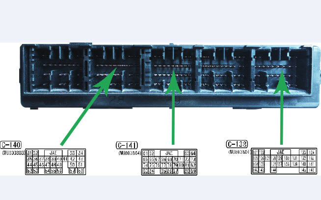

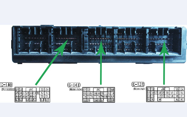

georg1970 писал(а):тогда уж мозг от 8ки и тетру...
какая именно 8ка?
какого года?
номер блока знаешь?
Мих, не помню. 8ые мозги есть на 3 фишки, и есть на 4 фишки... надо смотреть и искать. На тюнигэво поройся в поиске...
восьмые мозги на 4 фишки, вроде только на мр были 3фишковые. у нас такие редкость и все мозги 8ый на 4ы фишки
- belial
- Сообщений: 966
- Благодарил (а): 94 раз.
- Поблагодарили: 99 раз.
а на ауте сколько фишек на мозге?
5 шт.
так нам на 3 надо или на 4?
Если с косой брать - какая фиг разница?)
AIK
На любые 8 и 9 мозги есть прошивки позволяющие ВИДЕТЬ и УПРАВЛЯТЬ наддувом (директ буст контроль), но это не есть МАП-управление (спид денсити), тк без расходомера работать не будет. И штатно это не было МАП-управление, мап только в разряжении используется штатно.
Отличие 3 и 4 фишечных в распиновке и форме-количестве фишек)). Это некие переходные мозги с 8 на 9 от всяких 8МР, шестиступных восьмерок и тп.
Jason
Просматривая распиновку мозгов заметил что в 3 фишечных (MR версии в основном) нет управления мап сенсором и еще нескольких функций доступных в 4х фишечных, значит отличие все же есть...
Кстати с 4х разъемными тоже не все понятно. на некоторых распиновках так же отсутствует управление мап....
Разные рынки ?
мнения немного расходятся.
больше ничего не нашел интересного.
Jason
Разные рынки ?
если уж и переделывать придется, то хотелось бы минимизировать переделки.
