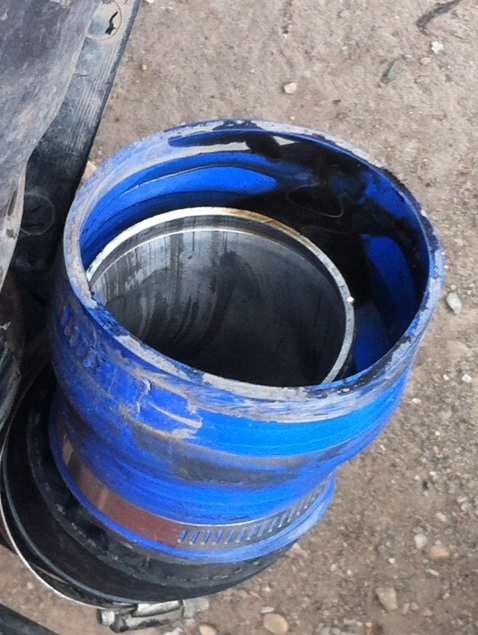

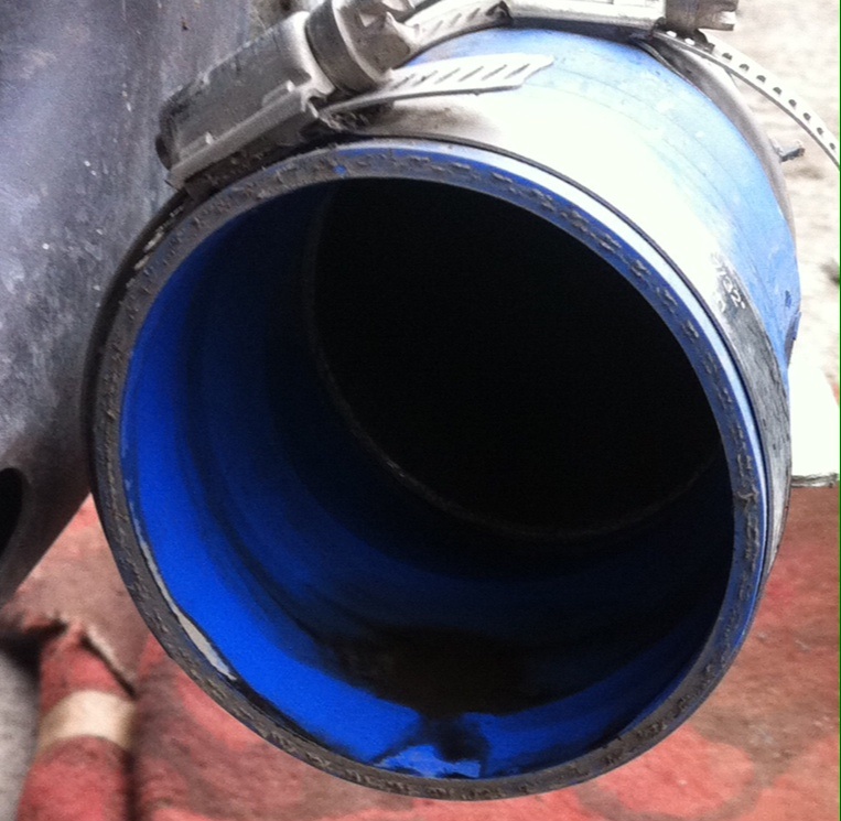

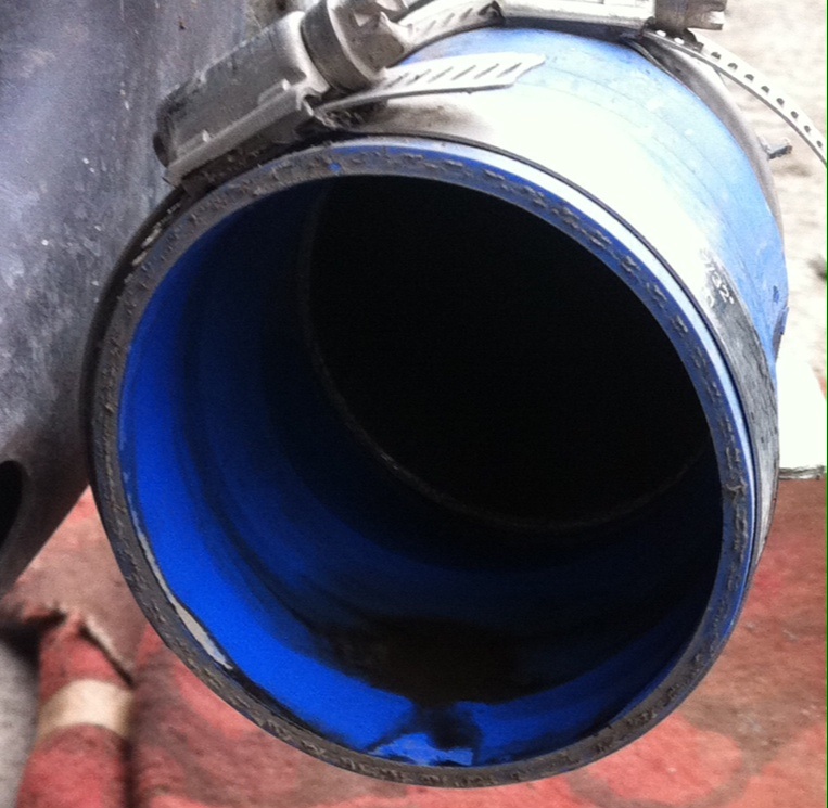

Отмыл весь впуск, разобрал все пайпы, промыл бензом кулек и потом очистителем тормозов ликви моли все захуярил. Стало везде чисто как слеза младенца. Собрал ну думаю ща буит заебись.....херасдва. Синий дым как шел так идет....поехал на яму, затермоизолировал слив с турбы на всякий случай....нихуя ... Дымит и пиздец. Ездил в общей сложности минут пять в разрежении, буст вообще убрал пока чтоб понаблюдать... Может мало поездил или навалить надо? Хотя не понимаю...Ну впуск то весь же отмыл до дросселя.... Или в нем еще может остатки? И мне так и никто не ответил метки со сток мотора на щупе актульны в 64ом блоке?
