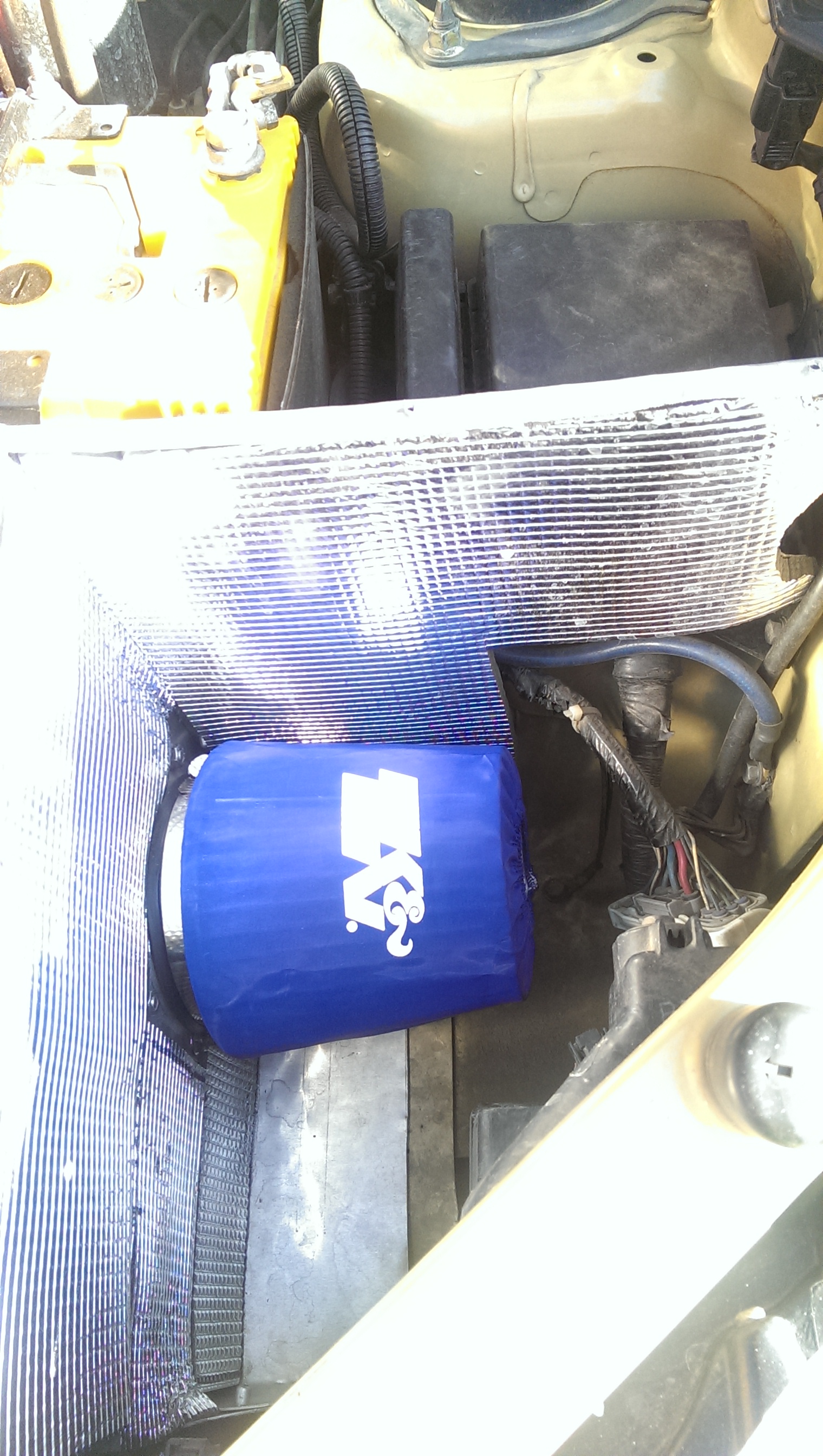

Приехал фильтр для фильтра
я себе тоже такой купил, правда черненький
только не мой его или почитай инструкцию, а то я свой походу испортил этим
