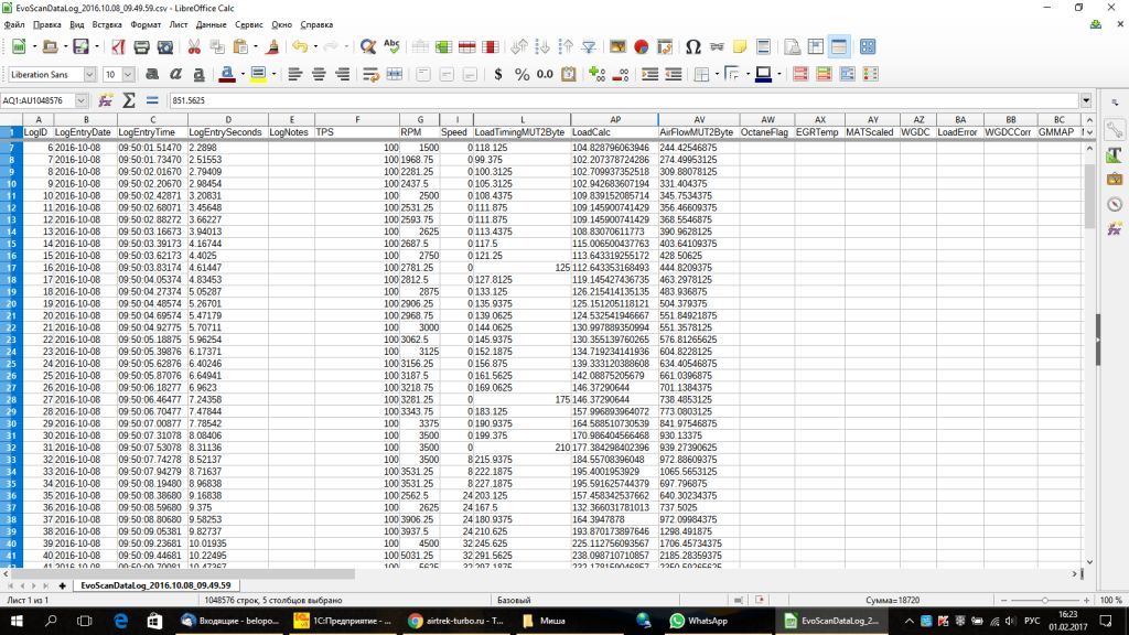

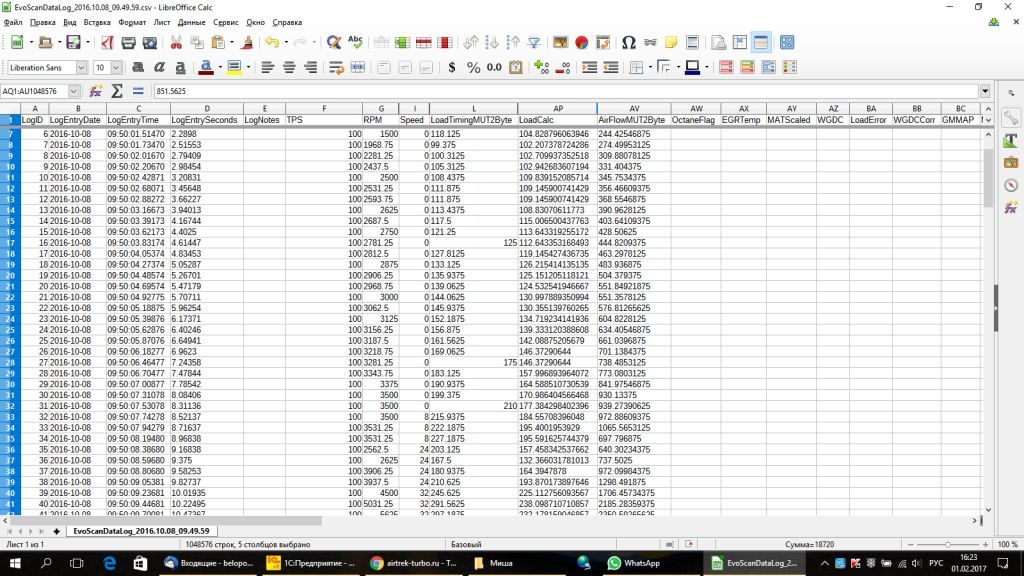

Какой надув будет на 3076 при LoadTimingMUT2Byte - 210?
votblin
Сообщений: 637
Благодарил (а): 198 раз.
Поблагодарили: 70 раз.
Откуда: Новороссийск
Тел.: +79180616441
Re: Airtrek 2.2 GTX3071R
Сообщение михаил82 » 01 фев 2017, 16:25
примерно около бара по идее
Сообщение votblin » 01 фев 2017, 16:28
смотрим

Сообщение votblin » 01 фев 2017, 16:29
на момент старта был 210 лоад по таймингу, это как минимум 1 кг, так, что Ларик не Миша потерял связь с реальностью.

Вот прикидочный лог раздува нынешней чушки.По размерам колес прилично поболе,чем 3076 будет.Держать на хлопках не стал,т.к. просто хотел посмотреть разницу с прошлой турбой(она по размеру как 30-ка была).
EvoScanDataLog_2016.12.28_13.20.31.csv
.Часть логов записываю в другом логгере-там точнее разрешение по времени.Если интересно-могу скинуть.

А если на словах, то каково время раздува?
Сообщение михаил82 » 01 фев 2017, 16:40
votblin писал(а):смотрим
интересует с начала инфа...коль там с холостых лог начинается?
Сообщение votblin » 01 фев 2017, 16:40
3,16

Сообщение votblin » 01 фев 2017, 16:51
Миша посмотри в логе, там разница с тем, что у тебя пипец какая, даже с учетом горячей подкапотки думаю будет работать,
Сообщение михаил82 » 01 фев 2017, 16:54
из Мишиного скрина не вижу на каких оборотах включился лаунч...3500?
углы смесь и температура есть в логе?(а то сработы негде открыть)
Сообщение михаил82 » 01 фев 2017, 16:55
votblin писал(а):Миша посмотри в логе, там разница с тем, что у тебя пипец какая, даже с учетом горячей подкапотки думаю будет работать,
я вижу но по холодку и в жаре разница пиздец

Дома сядь нормально и посмотри, там номер лога есть. Но он все равно не нормально работал, там угол не откатывался, вернее откатывался но не так как нужно, у Коли все четко работает, посмотри, сравни.
