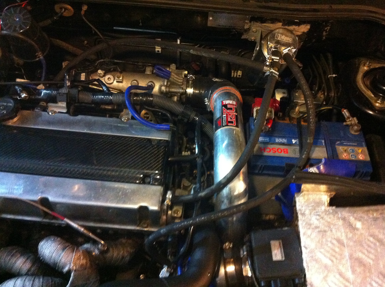

Пока :
а) запустил в помойку заглушив на впускном рассверлив клапан
б) банджо от тормозной тазо системы - он как раз болт он и ровно 1мм
будем посмотреть
Именно после этих манипуляций у друга с которым ездим на соревнования на эво на таком же строкере и на такой же турбе всё прошло
будем посмотреть
Красота..
Ипать водопровод
Дёшево,сердито, на совесть. Для меня пусть лучше не будет гомохромосятины под капотом - должно ебашить - и это главное!
