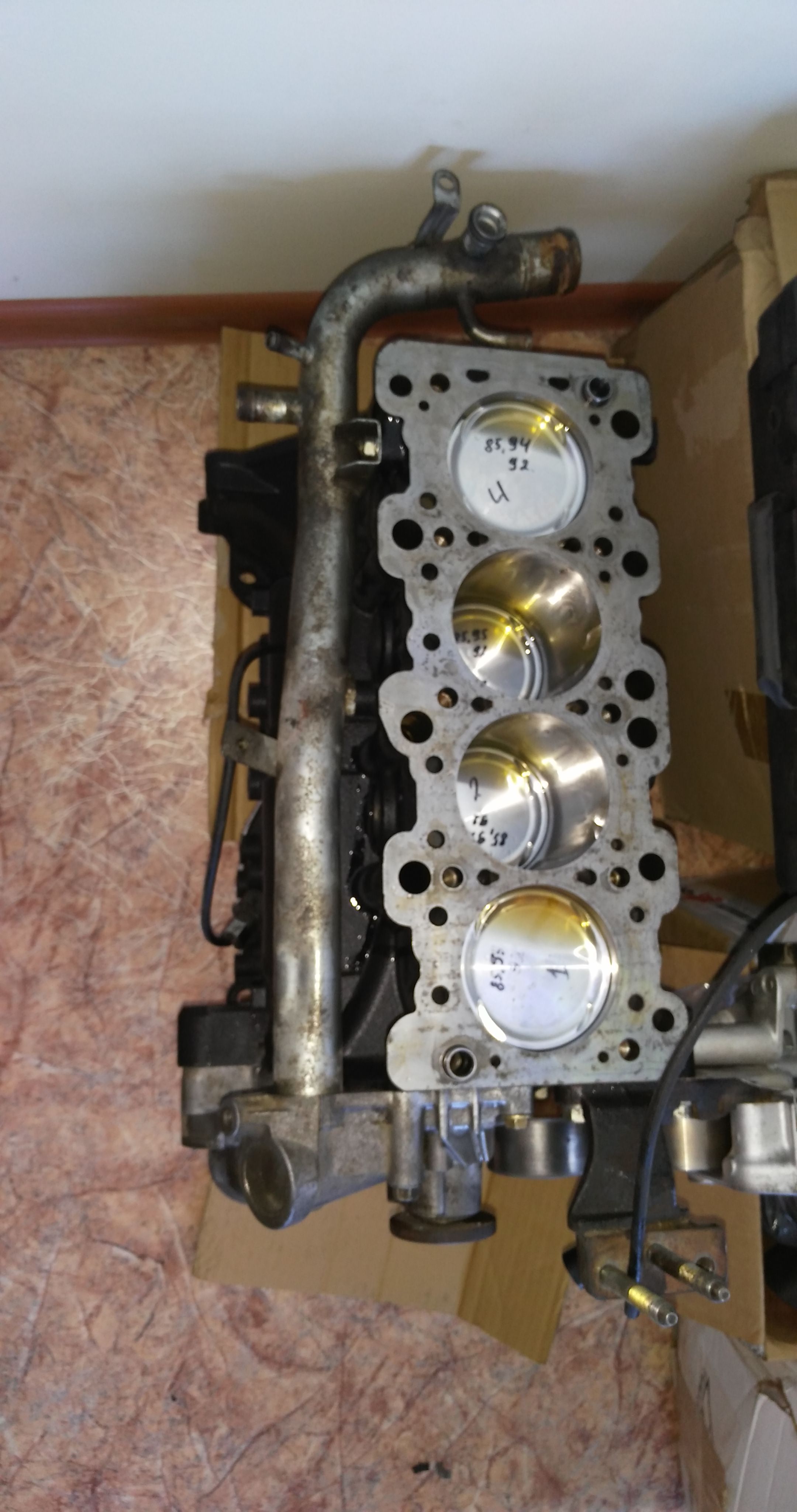

Скорее всего так и было. Видел я тот станок, которым мой блок растачивали- стопудово послевоенных годов выпуска))

Качество обработки зависит от некой системы станок-приспособление-инструмент-деталь, если один из компонентов хромает- качества нет. И это классика технологии машиностроения, но это всё меркнет перед кривыми руками станочника. В данном случае, только кривые руки, ибо правильные не допустят косяков с неправильно зажатой, установленной деталью, возьмут правильный инструмент, само собой не будут растачивать за один проход, и по черновому проходу поймут всё о материале детали т.д., написать могу многа, ну и просто пиздец, я не понимаю, как можно отдать брак. Бегом бежать и не оглядываться. Шота, вопрос, реально промеряли размеры с плитой и без плиты, есть разница, интересно, знаю что так правильно, но опыта в этом нет?

Миша Минводный не стал растачивать блок, хитрый, он поршня под блок заказал, наверное что то знает, чего не знаем мы

Для наших деревень это самое мудрое решение.Сейчас еще понаблюдаем за его поршнями и,если все гут,пойдем проторенной дорожкой))).

S.E.A. писал(а):Качество обработки зависит от некой системы станок-приспособление-инструмент-деталь, если один из компонентов хромает- качества нет. И это классика технологии машиностроения, но это всё меркнет перед кривыми руками станочника. В данном случае, только кривые руки, ибо правильные не допустят косяков с неправильно зажатой, установленной деталью, возьмут правильный инструмент, само собой не будут растачивать за один проход, и по черновому проходу поймут всё о материале детали т.д., написать могу многа, ну и просто пиздец, я не понимаю, как можно отдать брак. Бегом бежать и не оглядываться. Шота, вопрос, реально промеряли размеры с плитой и без плиты, есть разница, интересно, знаю что так правильно, но опыта в этом нет?
С плитой мерили конечно же. Разница 2-4 сотки. https://www.youtube.com/watch?v=BV_Z6gkRM0Q
Re: Airtrek 2.2 GTX3071R
Я видео видел, я про Ваш блок

Так и у нас точно так же. Че б оно по-другому то было?
Я не пользовался таким нутромером как на видео, из видео не понимаю в каких плоскостях он мериет, это и интересно.

Ааа, понятно. У нас такой же нутромер, как на видео.
Из последних новостей. Купил колено Игл 100 мм ход, шатуны Манли Турбо Тафф 156 мм на 1000 лс, валы Пауэр-Дивижен R2.
