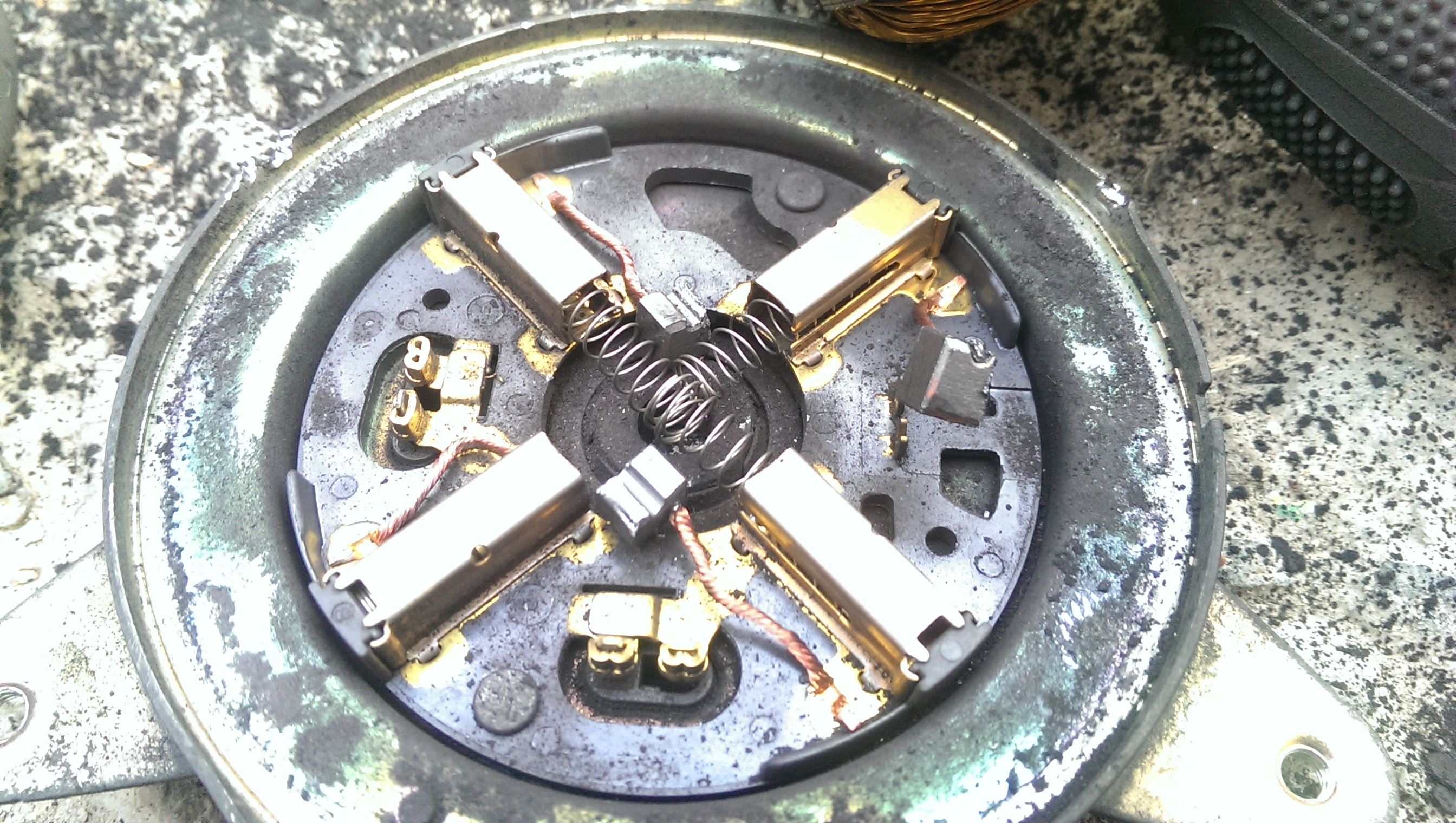

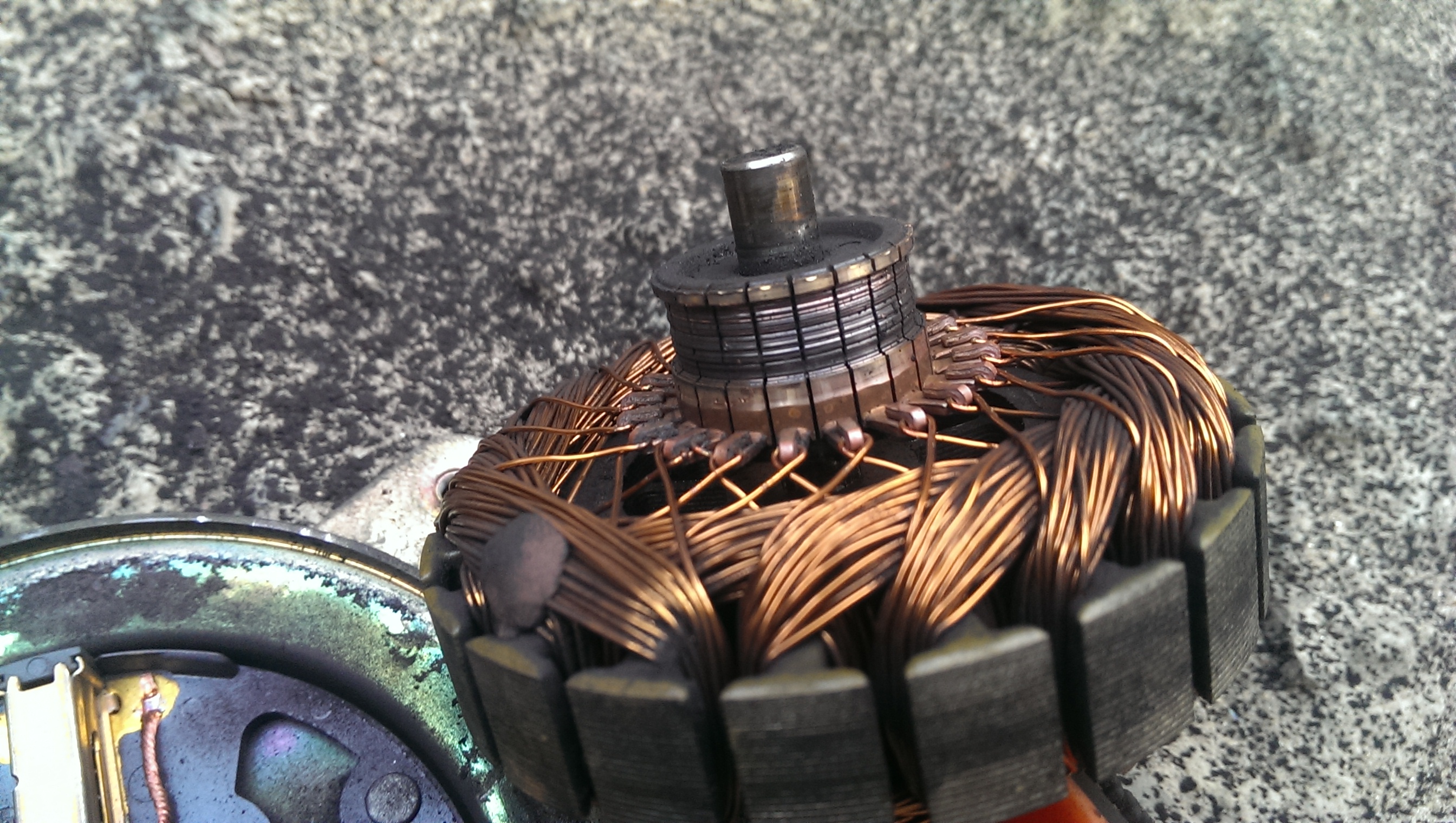

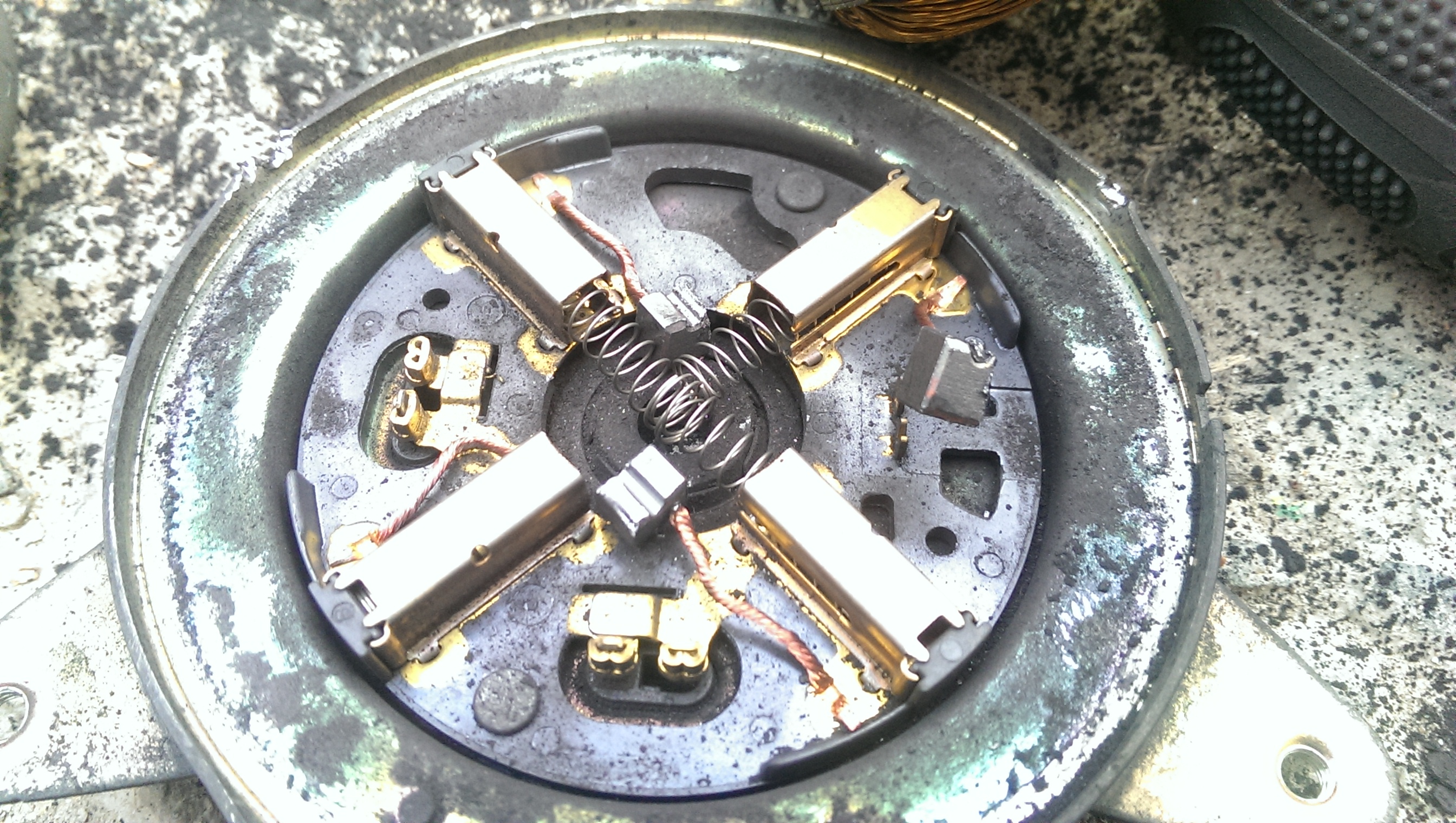

Ну в общем проблема перегрева найдена!
Оказывается, основной вентилятор подох, точнее не то, что бы подох, а почти подох))) он крутился крайне медленно, а иногда останавливался и ваще не крутился и в эти моменты начинала расти температура, уот так уот!!!
Снял, разобрал...

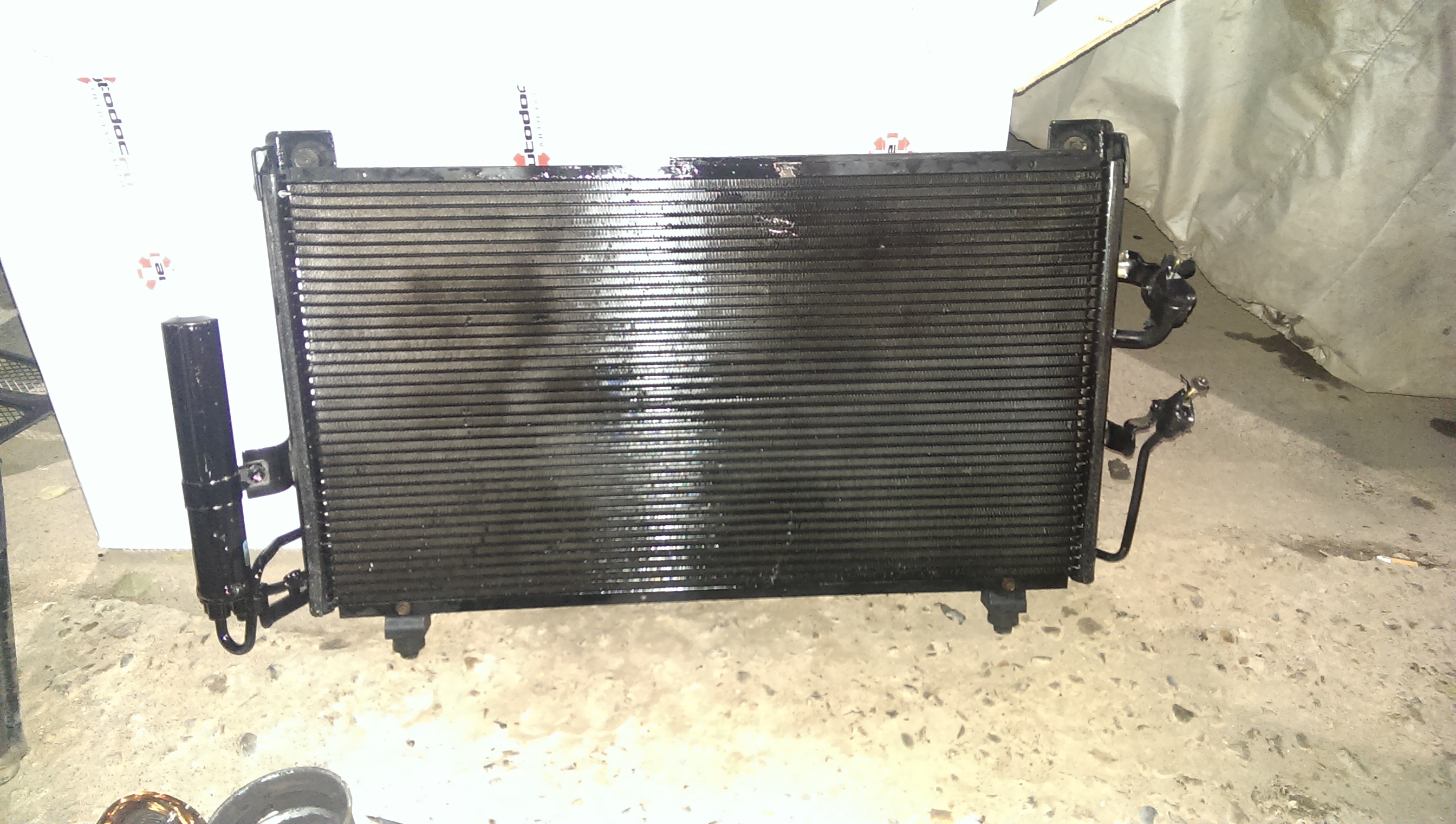

Ну и эпопея с радиатором кондея тоже закончена, поставил обратно оригинальный, т.к. китайский чёт не очень понравился мне... был бы с пралонками по бокам, поставил бы его
Оригинальный весь продул, выдул просто тонны грязи и отвёз на мойку, там ещё три тонны гомна из него вымыли и химией прошлись, краску посбивало местами даже, пришлось из балончика пыльнуть
Снял, разобрал...
