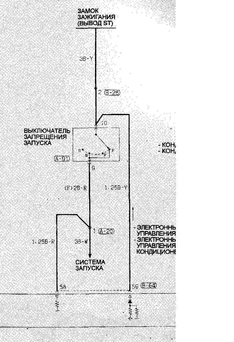

Сообщение Homa » 19 ноя 2014, 15:44
Проштудировал все электросхемы.
Единственное отличие
Это на РВР, на треке нет провода идущего на 59 пин.
Я себе уже мозг взорвал!
Может это как то влиять?
