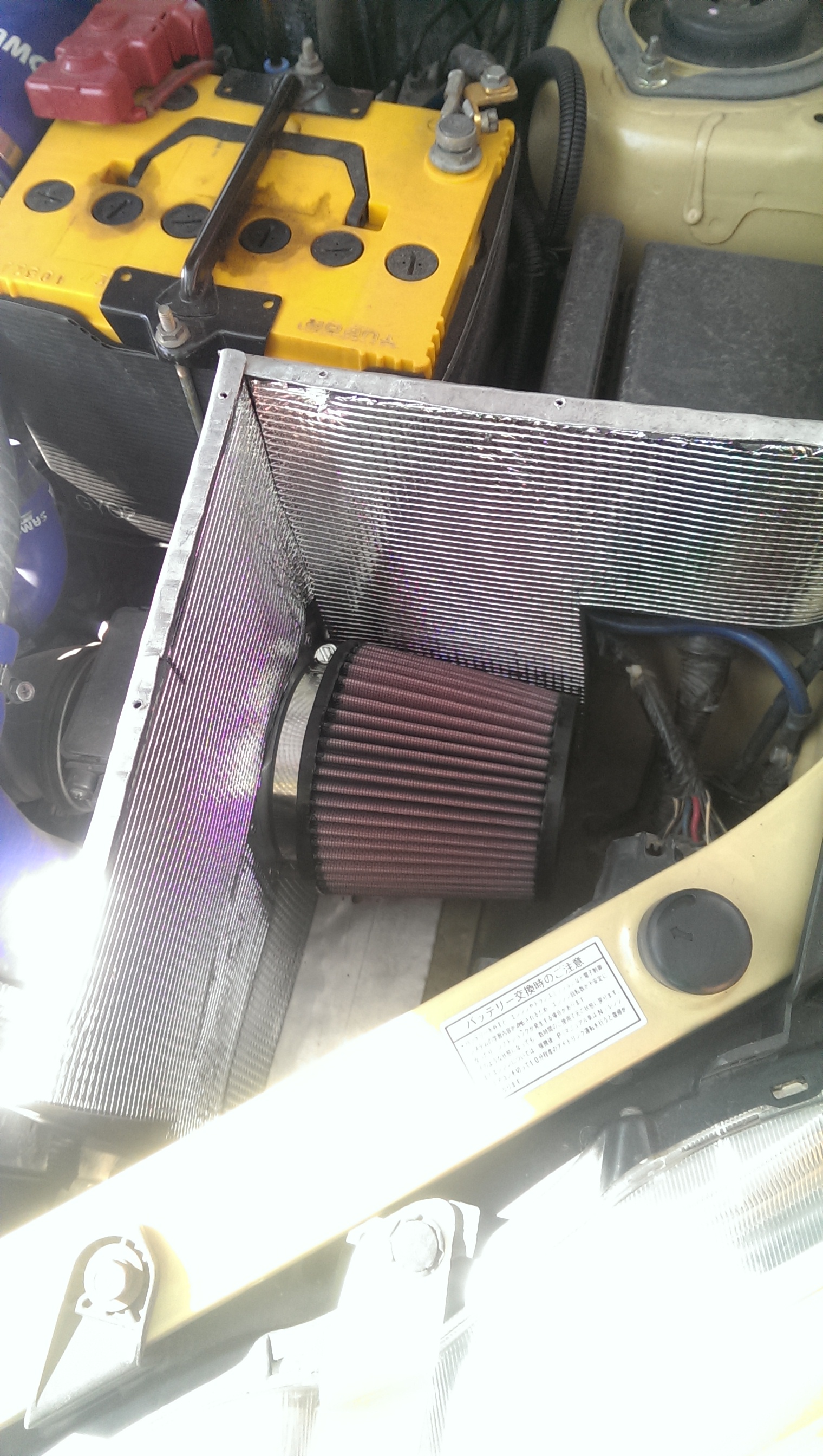

Приехали сегодня ништяки для трека)))

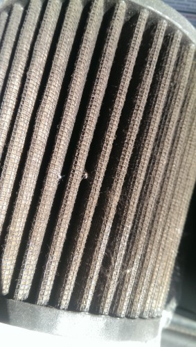

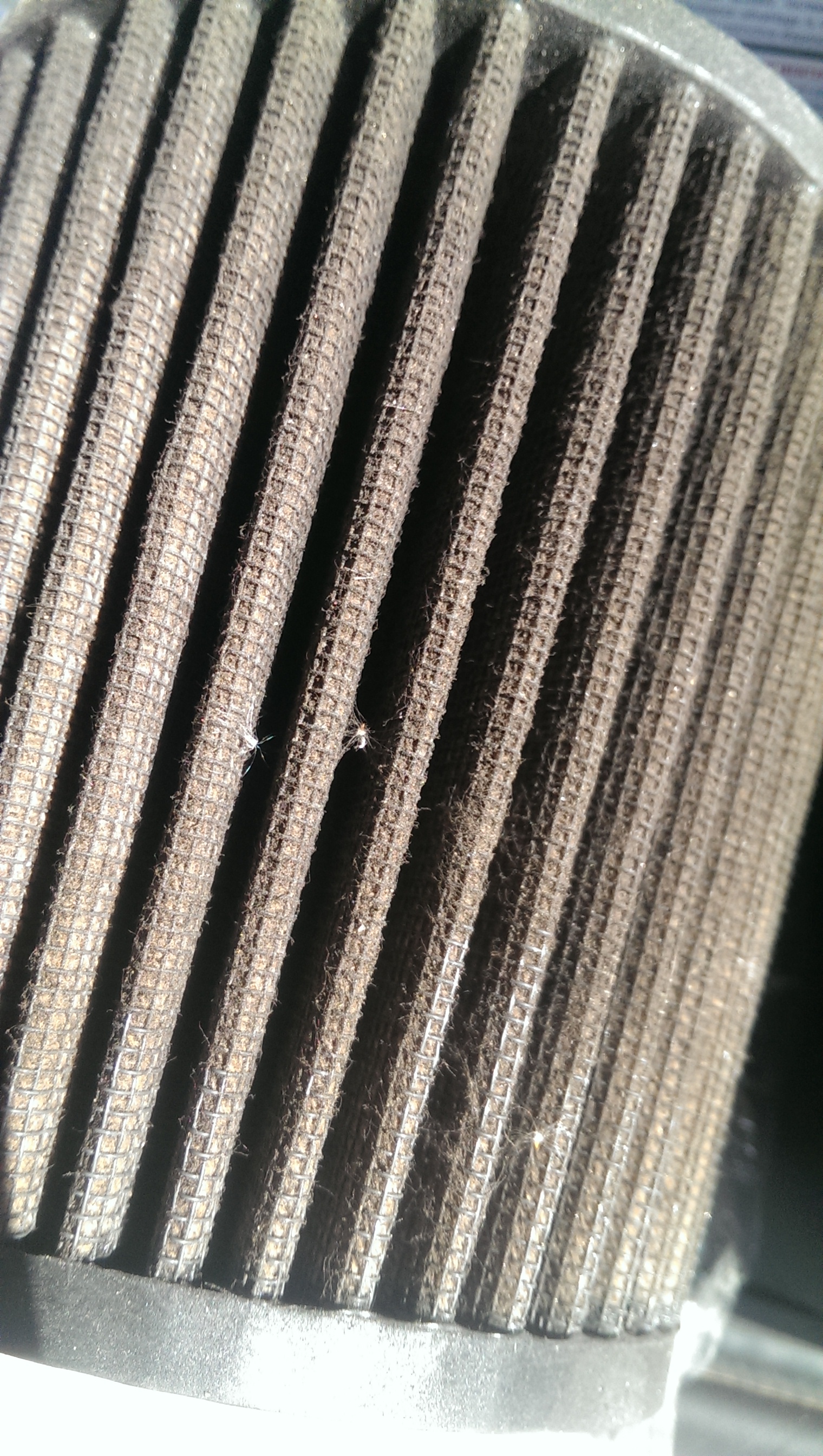

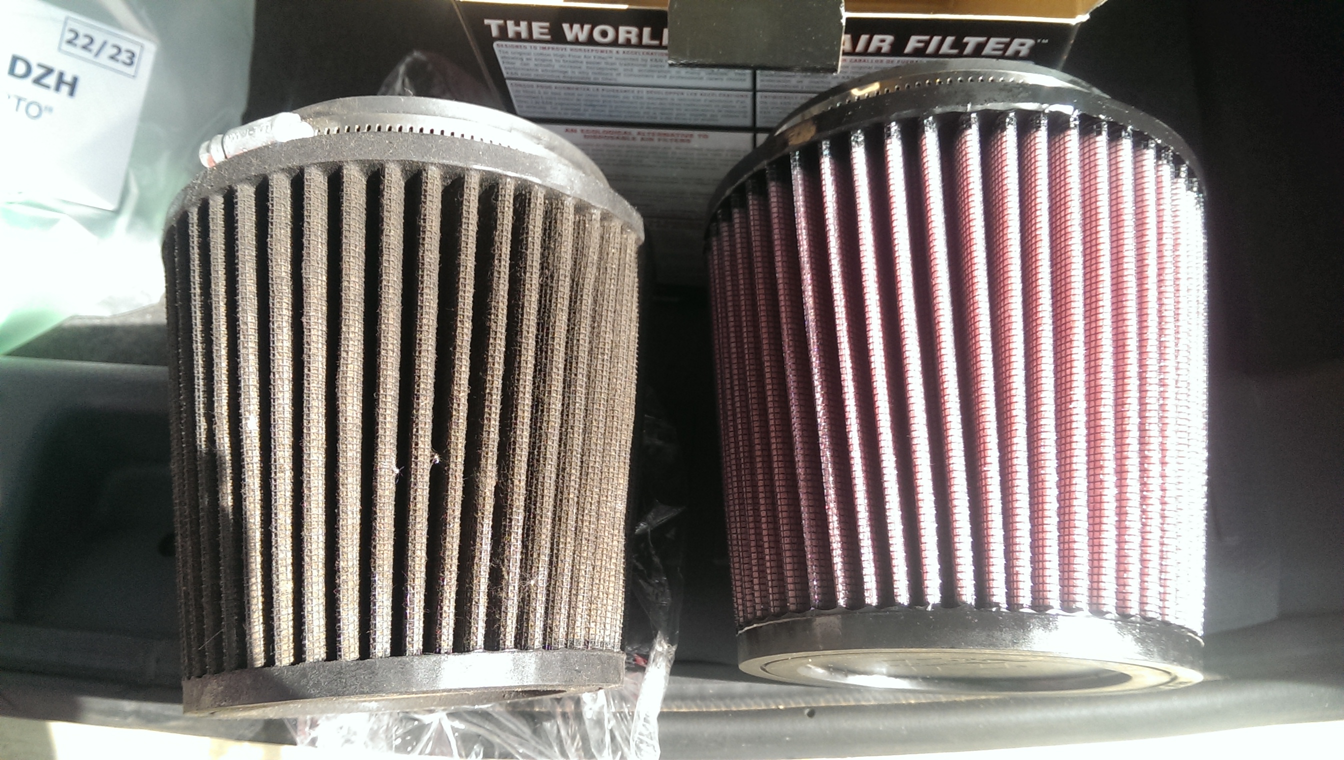

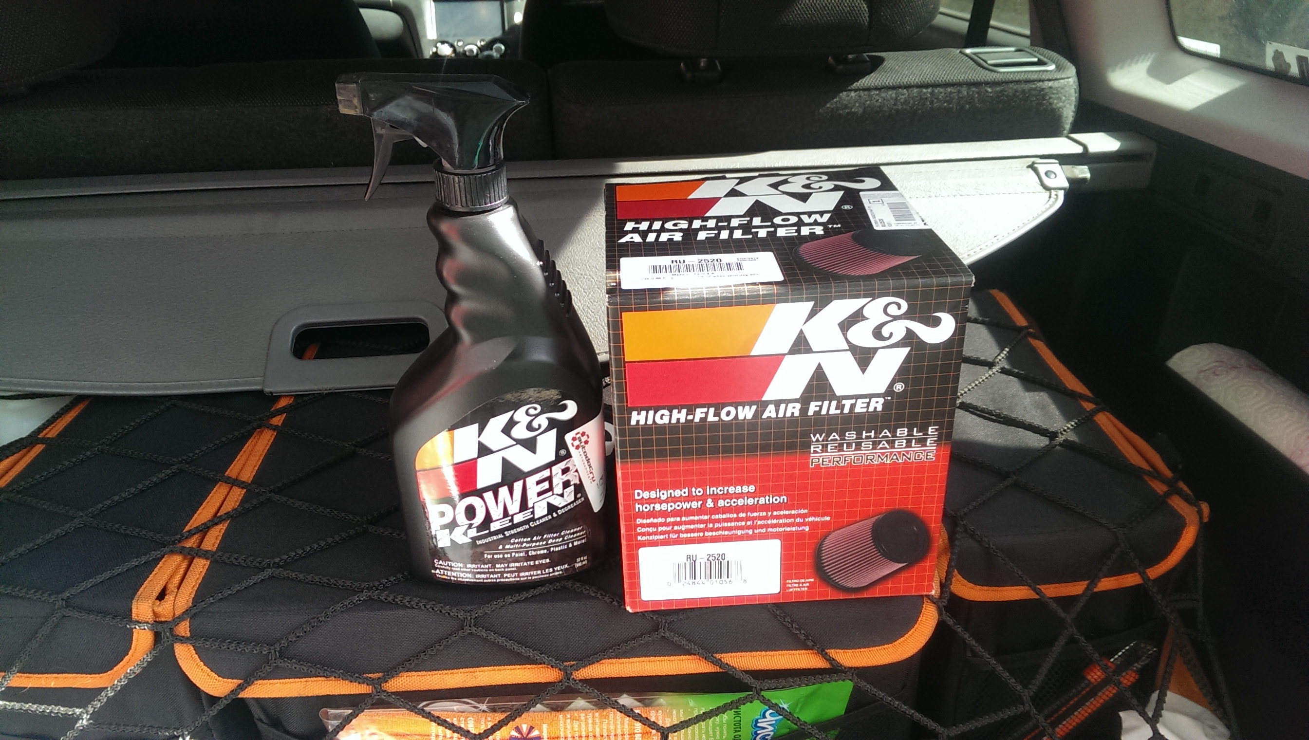

На предыдущем фильтре проехал примерно 5000км, он в дикую кокашечку весь превратился, но уже отмыл, сохнет, пропитаю маслицем от K&N и положу на полочку, как подменный.
Ну и новый на своём месте

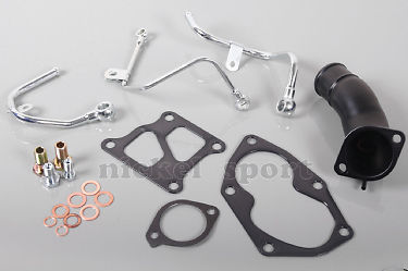

Так же решил не перекидывать все трубочки на 9ю турбу с томея, заказал комплект под девятку.
