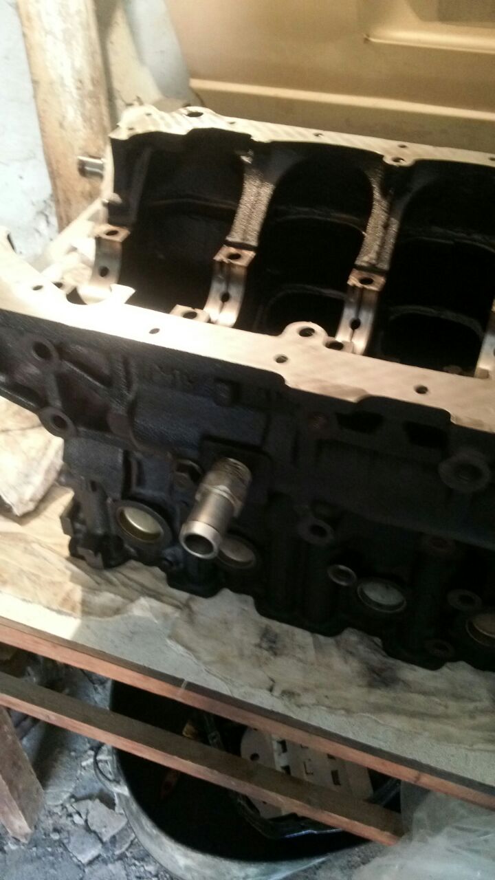

Вообщем всех я уже доебал...сегодня на связь вышел эвовод с края (вместе гоняли на соревнования) у него конфиг 1 в 1 и турба таже и проблема была та же.....сказал тоже сначала попутал когда синий дым пошёл) Вообщем он сказал, что газы через зазоры в поршневой на кованине прорываются в картер, а от туда по маслосливным каналам снова в голову стремяться, из за этого там получается избыток и его через шланг во впуск кидает...У него изначально такого клапана не было (с которого у нас заходит шланг в коллектор впускной и заводил на помойку), но у него с того места заходило на блок на вентиляцию (в самопальную дырку в блоке - см.фото во вложении) он сразу сказал, что типа сток система с обратным клапаном не расчитана на наши давки. Он свою проблему решил заведя в помойку с вентиляции блока на башку(у него в башке обратного клапана нет). А у нас идёт от башки через обратный клапан (если смотреть на мотор то рядом с маслозаливной вход) НО у нас заходит в коллектор впускной. Поэтому я так полагаю в моём случае выход с коллектора глушить, а из бошки произвести демонтаж клапана и через помойку вывесмти так же на впуск перед турбой где есть только разрежение. Верно мыслю? Давайте одобряйте или нет и я пошёл хуярить)
Кстати у него банджо подачи на 1мм стоит - то есть он заужал и выкидывал сток болт подачи см отверстием 2мм...так что болт тоже на всякий случай поменяю тоже

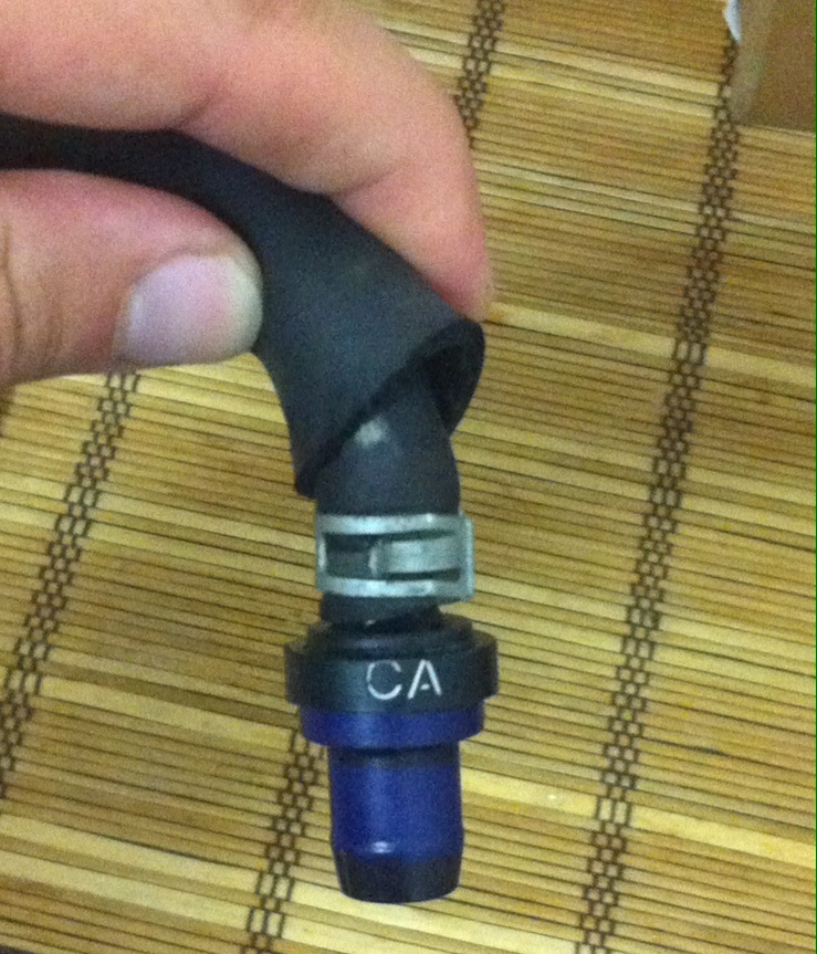

Это всё понятно. Вопрос знатокам) какого хрена эта хуюмбола делает в клапанной крышке, шланг от которой заведен во впускной коллектор? Кроме того что через неё давит в башку давкой турбы какая еще от неё польза? Ведь для чего то же её поставили на заводе?)
Это обычный клапан, внутри шарик и пружинка
Подумай мозгом, зачем оно там нужно?

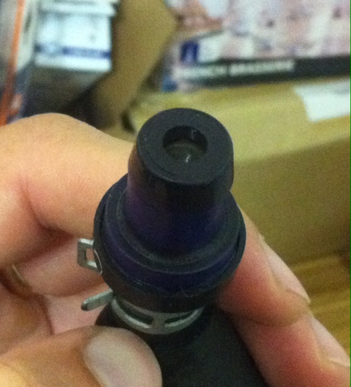

Да и рассверлю завтра (сегодня снял его со сток коллектора) Ещё раз....я выше задал вопрос по поводу того нахуя его ставят на заводе. Чтобы масло во впуск летело? Чтобы со впуска давило в бошку? Вот я о чём....он легко продувается и туда и обратно!!!!

если он свободно продувается в обе стороны, то ему пиздец. тогда он под наддувом задувает тебе в двигло воздух))) вообще- это простой клапан элементарной системы "туда дуй-оттуда х*й". Когда ты едешь в разрежении он открыт, когда выходишь на буст, он запирается и не дает воздуху попасть в двиг.
михаил82 писал(а):georg1970 писал(а):Миха, это то, о чем мы с тобой вчера говорили по телефону минут 15. А сейчас ты спрашиваешь , что это такое... ты ж его рассверливать собирался...
Он у тебя просто не работает
Наверное закоксовался всякой хуетой.Если подуть в него со стороны коллектора-он должен запереться.Этот клапан нужен,чтобы была вентиляция на ХХ.Как только открываешь дроссель начинает работать канал вентиляции во впуск.- t527rus

А вот х*й Вы угадали) этот клапан со сток коллектора еще со сток моей машины когда перешел на т19(туда не дули ни разу)))) соответственно он целый и не поврежден. Тот клапан , что шел с эво коллектором также продувается в обе стороны (не сказать что прям свободно, но одинаково в обе стороны без усилия ртом)
Брызни в него очистителем карбюратора,потряси и,наверное заработает.Они просто закоксовываются.
