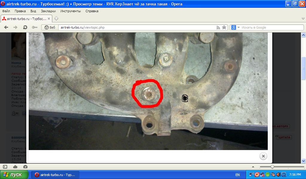

Сообщение Homa » 18 сен 2014, 09:17
Сообщение В888МВ96 » 18 сен 2014, 09:22
конечно здесь будет низкий темпер показывать.заглуши заглушкой от блока с наших тазиков
Сообщение jam » 18 сен 2014, 09:22
так вот и не кажет нихера!!!
да нах тебе с конической резьбой, возьми с обычной и керамическим герметосом намаж.
Сообщение Homa » 18 сен 2014, 09:47
А резьбу как нарезать под датчик?
Где такой метчик брать?
Сообщение jam » 18 сен 2014, 09:58
в магазине, обычный метчик.
конусная резьба на гайке дырявой, под сенсор))) но и её тоже захуячь на герметос керамический.
сверлить даже можно не снимая коллектор, магнит на телескопической палке тебе в помощь ;)
Сообщение t527rus » 18 сен 2014, 10:41
здесь сверли
Поэтому и был проебан 4-й поршень.Самое оптимальное-сверлить в стыке 1и4 раннеров

Сообщение jam » 18 сен 2014, 10:45
а почему не ближе к гбц?
Сообщение t527rus » 18 сен 2014, 10:50
Можно и у ГБЦ,но тогда всверливаться в 4 раннер.Разница по температуре с этим местом +50 градусов,если датчик стоит сантиметрах8-10 от головки
