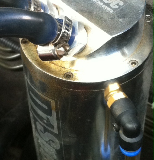

Сообщение михаил82 » 12 сен 2014, 12:06
Скинул Пайп турбина-маф - на входе в турбу пайп в масле и лужица небольшая...
Сообщение C00LM4N » 12 сен 2014, 12:18
Вообще на ковке из-за зазора бывает и щуп выбивает. Так что просер масла во впуск из-за прорыва выхлопа в картер на холодную вполне возможен.

Сообщение михаил82 » 12 сен 2014, 14:54
Кстати на помойке появились масляные следы) раньше небыло в этом месте ...

Сообщение михаил82 » 12 сен 2014, 16:32
То есть вместо шланга из картера ставлю фильтрик, помойку выкидываю а вход из помойки на пайп маф - турба глушу?
Сообщение nikshapilov » 12 сен 2014, 16:44
да

Сообщение kirill86 » 12 сен 2014, 20:05
Помойку оставь! После нее фильтр ставь и глуши дырку на впуске. Какой рестриктор стоит на подачу масла в турбу?
